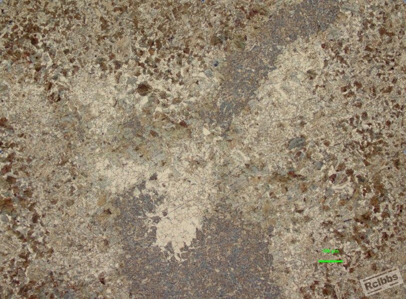

材料为18CrNiMo7-6,锻件状态为正火+高回,此金相是此状态拍摄,
知道这里大牛多,请大家一起探讨一下,组织不均匀的原因,以及此状态对后续渗碳淬火的影响。

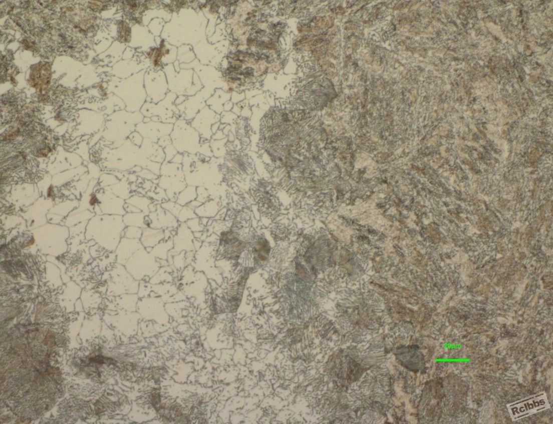

500.jpg 还有500x

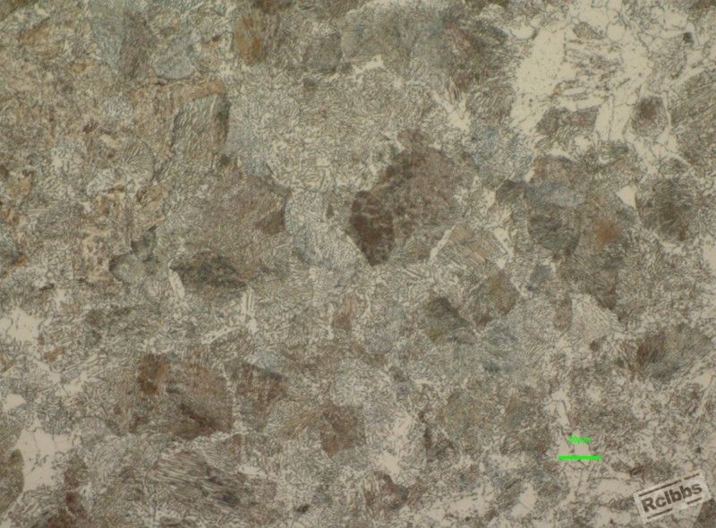

 楼主| 发表于 2013-4-16 09:51:52 | 显示全部楼层

谢谢回复,您能不能讨论一下,哪个原因造成的呢?材料固有?锻造?锻后处理?

个人认为,偏析可能两方面原因引起:原材料或是锻造,LZ检一下原材料就可以了。另:锻件为了后续进行渗碳淬火的话,最好能进行下调质处理!

成分偏析引起的组织偏析。-------------------------

典型的正火冷却下来的混合组织,先析出铁素体,再得到珠光体,将正火加高回改为淬火加高回,应该可以得到均匀的回火索氏体组织

话说组织偏析和成分偏析一般都是一起存在的哈,比如铁素体和珠光体,从图片上可以看到典型的组织偏西了,那么可以说成分也偏析了,因为C元素只存在了P中,而不存在F中,C就偏析了

我是觉得:组织怎么会偏析呢?偏析的意思应该是某物质选择性的分布聚集。你所谓的“组织偏析”并不是组织生成后,选择性的分布聚集;而是MYG说的化学成分的偏析引起的,在随后的冷却过程中形成的组织分布的不一致。

个人认为应该是原材料中存在明显的宏观偏析。由于宏观偏析在后续的锻造及热处理过程中都难以完全消除,在相变过程中成分很大程度上决定了组织,因此宏观偏析导致组织不均匀。可以通过能谱分析一下两种组织的成分即可。

同意10楼MYG高工的意见,由成分偏析引起,是钢浇注凝固时形成的
