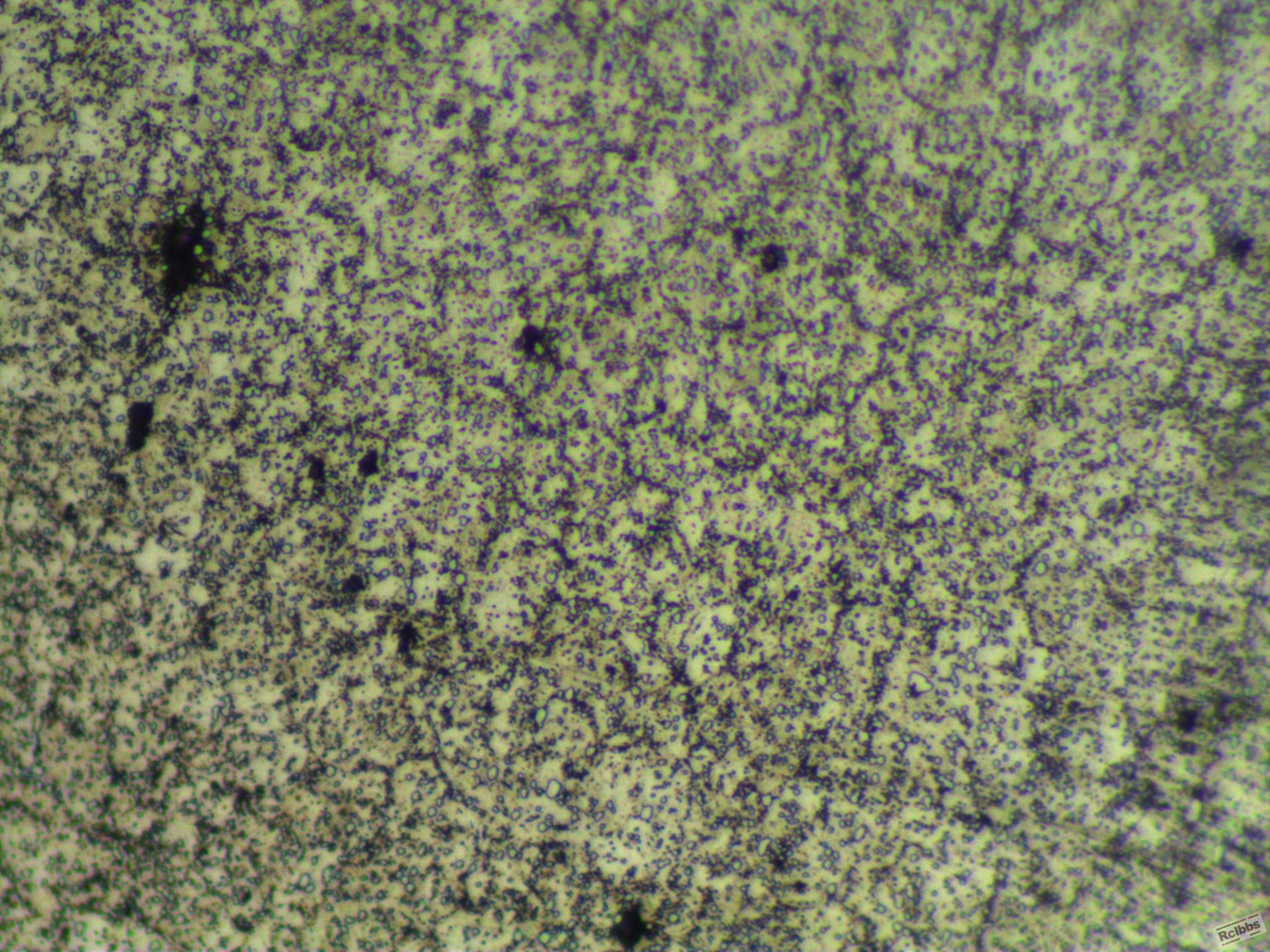

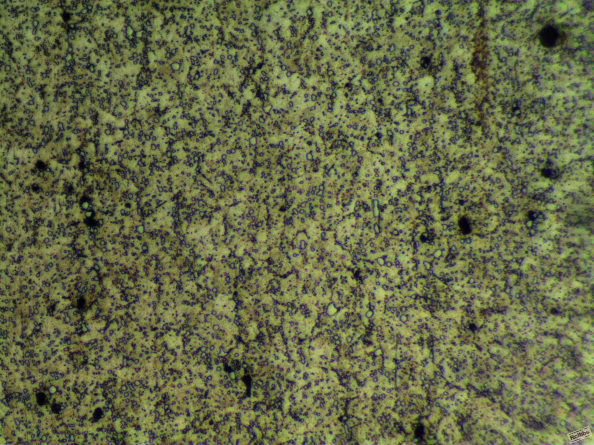

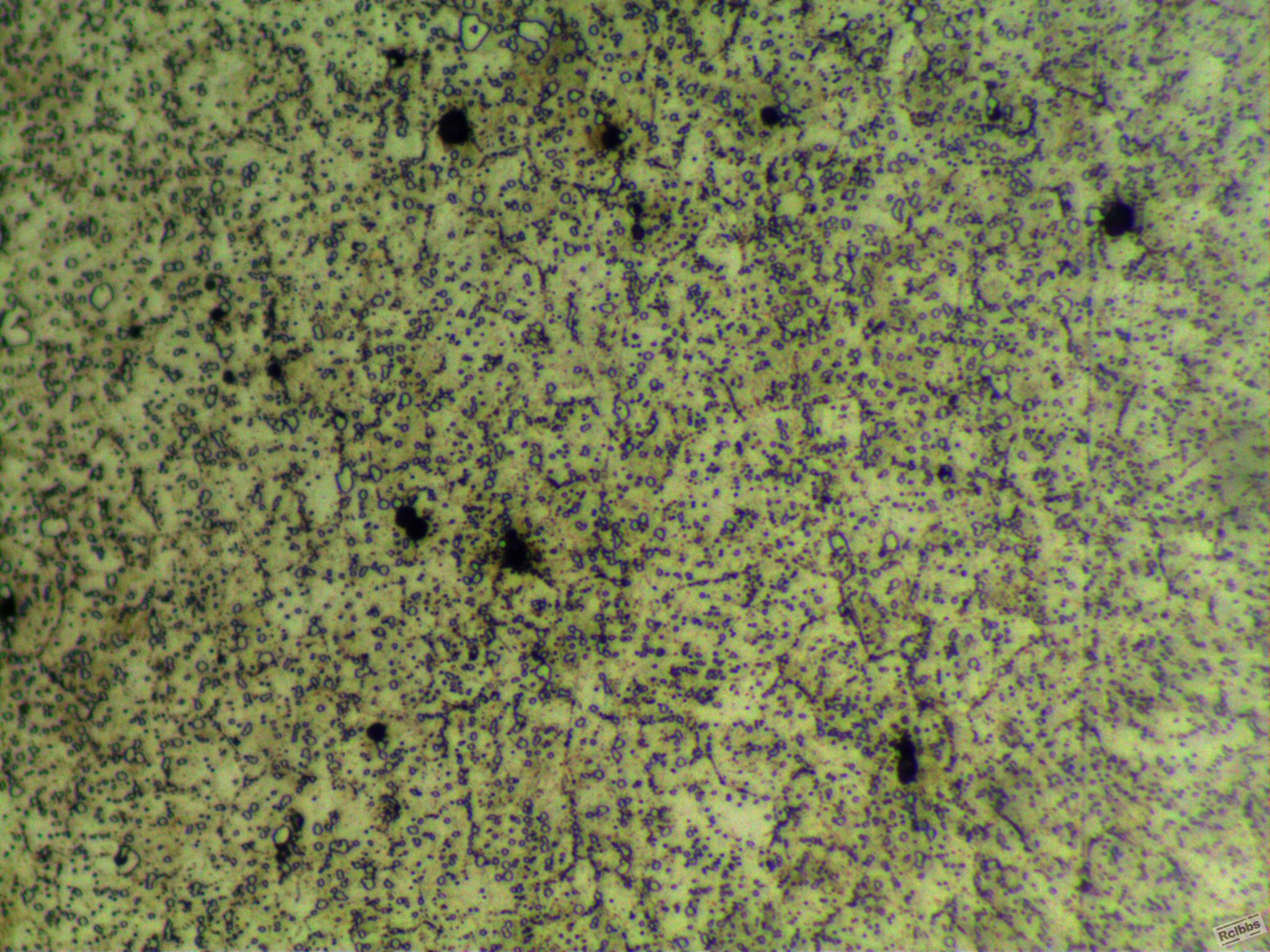

5Cr15MoV钢菜刀,淬火1080度,加回火处理,菜刀硬度56HRC,在使用时出现出现断裂,请大家看看什么原因
500X
500X
500X
500X
500X
500X

发表于 2013-4-16 17:13:02 | 显示全部楼层
图片上的黑点是什么,制样的问题还是材料缺陷?
签到天数: 35 天
发表于 2013-4-16 18:08:05 来自手机 | 显示全部楼层
感觉是制样造成的,一般用什么腐蚀剂,腐蚀时间多久哦,感觉基体发白,是不是热处理加热温度高了
签到天数: 1505 天
发表于 2013-4-16 19:45:23 | 显示全部楼层
从图片看,剩余二次碳化物十分密集。怀疑淬火温度或保温时间不足。

用的FeCL3盐酸水溶液,就是十多秒时间吧,热处理是1080摄氏度,5min

是的,碳化物很多,淬火温度1080度,5min,如果是 淬火温度或保温时间不足,请问能分析具体点吗,我是新手,谢谢了!这些菜刀在拍姜时会有裂纹

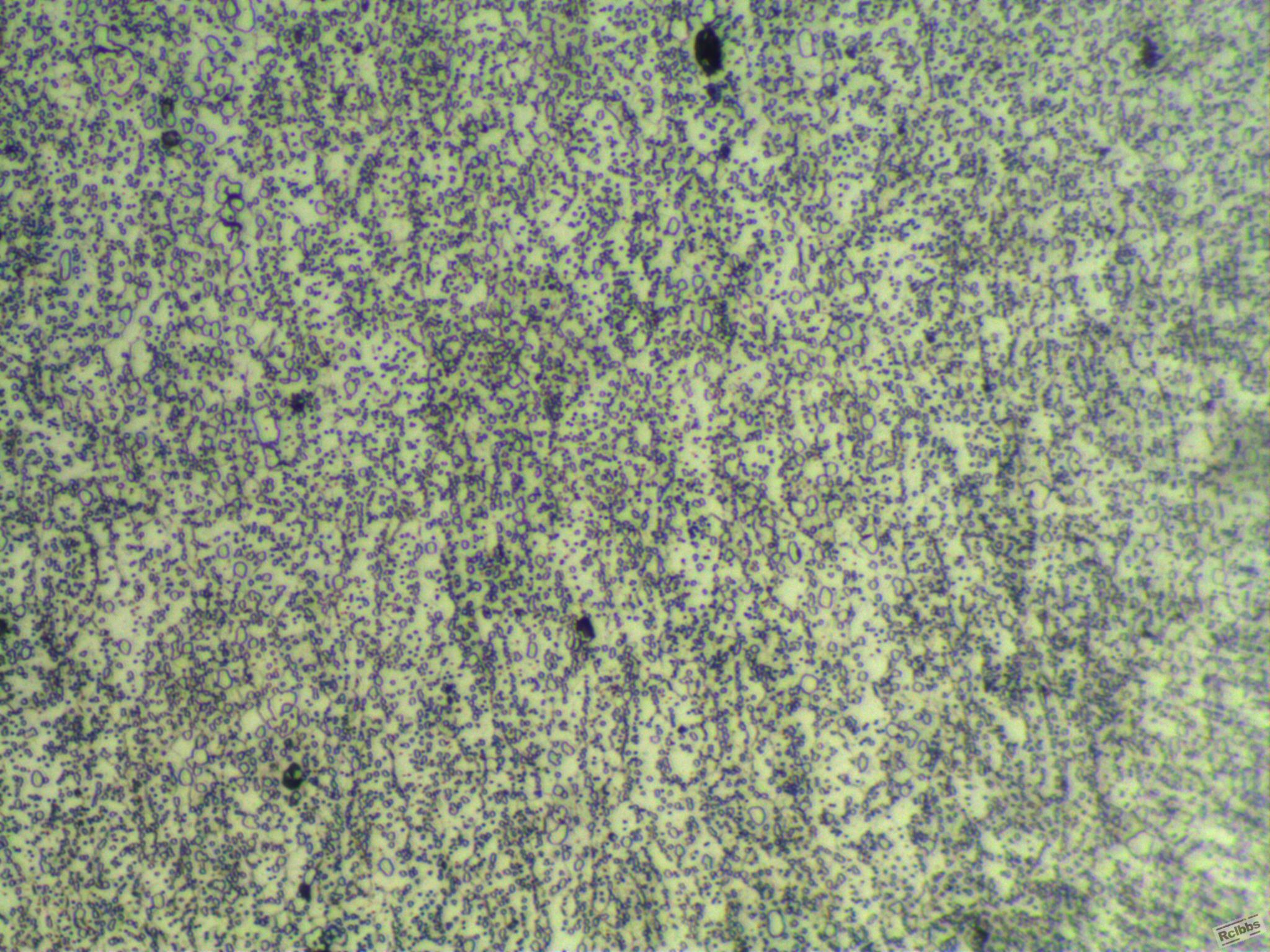

这是热处理前钢材冷轧退火后的金相组织
这是热处理前钢材冷轧退火后的金相组织

作为菜刀使用,这个材料估计是低温回火的或没有回火;马氏体析出碳化物少,非常耐腐蚀。
所以,作为试样腐蚀,基体呈现浅色。另外,也与腐蚀剂的组成或腐蚀时间长短有关。

请注意图片,沿晶界存在比较的断续碳化物,此影响工件的韧性。

怀疑夹杂物太多,抛光别腐蚀看夹杂物。
也就是说,菜刀使用时断裂,主要是是晶界处存在的断续碳化物的原因造成的吗?

看过确实有不少夹杂物
发表于 2013-4-16 22:09:03 | 显示全部楼层
夹杂物相当于裂纹源,该钢的断裂韧性估计比较差,很容易沿夹杂物出开裂

确实是低温回火,240度,想请教,碳化物沿晶界断续分布的主要原因是淬火不正确吗
我认为这是其断裂的一个主要原因。
这个与钢材有关系,原材中存在沿晶的碳化物。---这是原材方面的问题。
可能保温时间太短,导致晶界的碳化物无法溶解掉。--热处理原因。
再,如果晶界的碳化物非常肥厚,热处理即使保温很充分,也不能溶解掉。
以上供参考。
