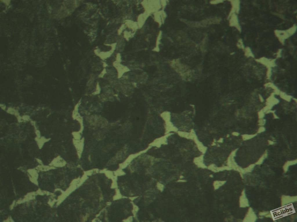

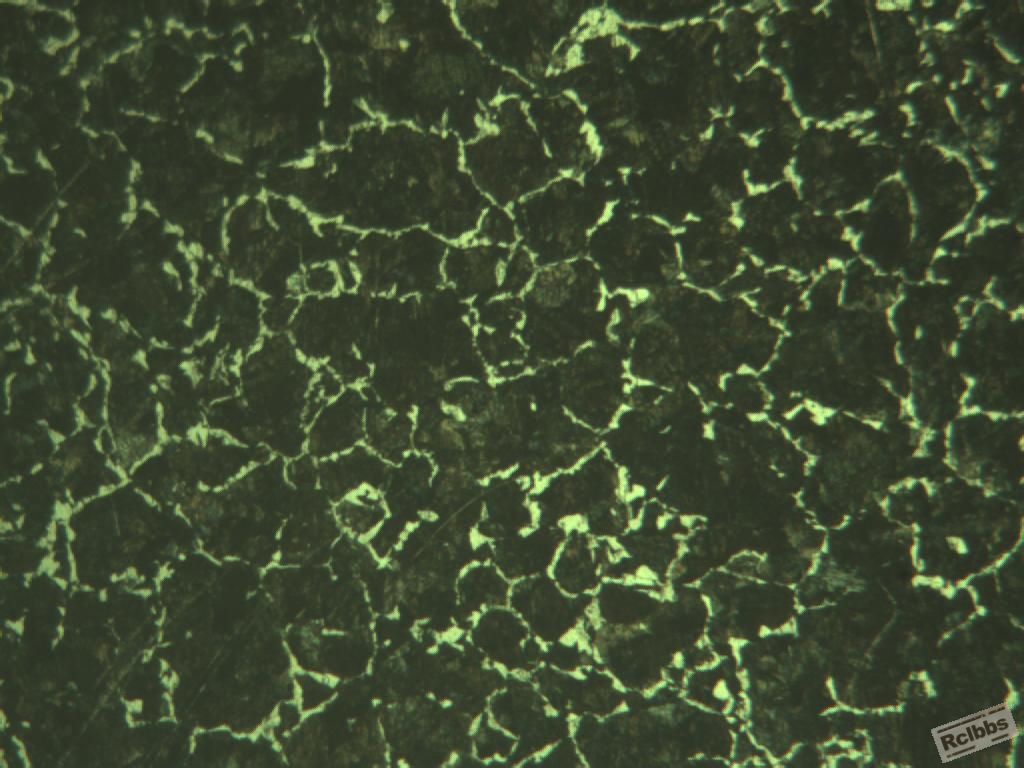

伞齿轮心部正回火组织,材料40Cr,内径40,齿面高频50-55HRC,使用一段时间后发生崩齿现象,请问这样的组织正常
40Cr机体100x
40Cr机体100x
40Cr机体400x
40Cr机体400x
签到天数: 256 天
发表于 2013-4-16 17:30:58 | 显示全部楼层
心部正火组织,那么边缘是什么组织

淬硬层有多深呀?什么设备型号和淬火液

组织晶粒度在3-4级,铁素体网完整且较厚,我的观点是未经正回火处理
发表于 2013-4-28 21:07:42 | 显示全部楼层
这铁素体网太明显了,正火不能满足要求!
