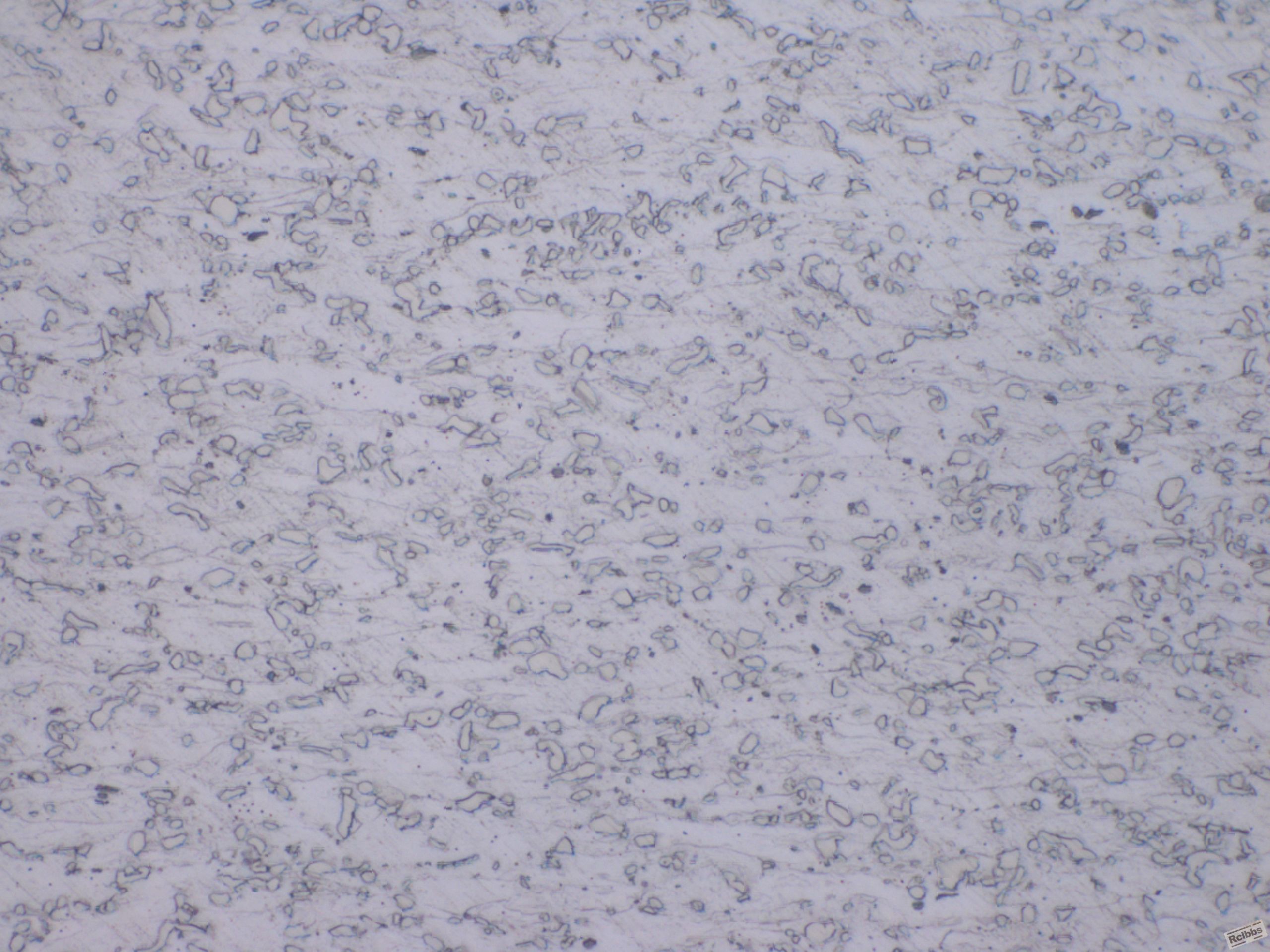

球状珠光体+少量点状珠光体。点状是难免的,不可能全部都以未融碳化物为核心形核的,还是有部分是奥氏体析出的。

500倍组织
500倍组织

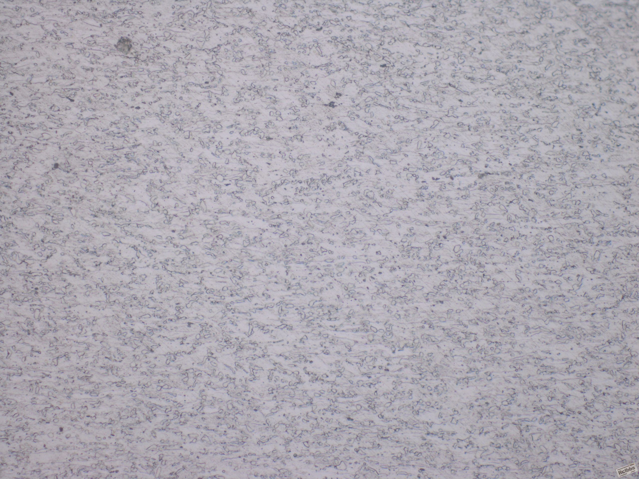

1000倍组织
1000倍组织
空心螺栓   材质:45#钢     工艺:正火或者退火
大家帮忙看看是什么组织

发表于 2013-4-16 20:38:29 | 显示全部楼层
球状珠光体。。。。。。

游离碳化物是指三次碳化物?有这么多?
 楼主| 发表于 2013-4-16 20:48:08 | 显示全部楼层
jiaojiaosai 发表于 2013-4-16 20:46
游离碳化物是指三次碳化物?有这么多?
现在就是看见这个组织比较怪异,而且这个空心螺栓从螺栓帽根部断裂了
签到天数: 319 天
发表于 2013-4-16 21:00:44 | 显示全部楼层
螺栓等级要求多少
螺栓宏观照片,特别是根部。倒角是不是小了,或者其他机械加工痕迹造成应力集中
螺栓加工是热锻还是冷镦,螺帽这块的的剖面图
感觉是球化不良

签到天数: 72 天
发表于 2013-4-17 10:34:46 | 显示全部楼层
球化退火后的组织,感觉球状碳化物颗粒太大。还有基体上隐约有马氏体,不知道是不是制样的问题。
签到天数: 329 天
发表于 2013-4-17 12:24:19 | 显示全部楼层
球粒状珠光体,图片倍数是不是搞错了,1000倍比500倍还小。
 楼主| 发表于 2013-4-17 20:19:51 | 显示全部楼层
这样的组织正常吗?马氏体不可能
 楼主| 发表于 2013-4-17 20:21:06 | 显示全部楼层
上图的时候可能标记错了,一个500倍,一个1000倍,我感觉不太像粒状珠光体
 楼主| 发表于 2013-4-18 18:20:55 | 显示全部楼层
清霜 发表于 2013-4-18 07:51
球状珠光体+少量点状珠光体。点状是难免的,不可能全部都以未融碳化物为核心形核的,还是有部分是奥氏体析出 ...
恩,谢谢指导,公司有的说是游离的碳化物,这个能产生吗?

发表于 2013-4-22 22:08:56 | 显示全部楼层
个人认为是粒状珠光体,不知道楼主是什么材料。。。。

发表于 2013-4-23 00:39:54 | 显示全部楼层
游离的碳化物和粒状珠光体做个彩色金相就可以区分了,估计粒状珠光体的可能性较大。

发表于 2013-4-23 08:49:49 | 显示全部楼层
粒状珠光体,不知道楼主螺栓等级要求是多少?球化退火的强度比较低,螺栓帽根部是应力最大的部位,先从这里断正常,不知道螺栓强度符不符合要求。
签到天数: 809 天
发表于 2013-4-23 10:23:01 | 显示全部楼层
高碳钢球化退火组织,球状珠光体。
 楼主| 发表于 2013-4-24 00:04:42 | 显示全部楼层
恩,谢谢,我看看有没有做这个的条件
 楼主| 发表于 2013-4-24 00:05:42 | 显示全部楼层
wl04012125 发表于 2013-4-23 08:49
粒状珠光体,不知道楼主螺栓等级要求是多少?球化退火的强度比较低,螺栓帽根部是应力最大的部位,先从这里 ...
谢谢,回头我看下具体的参数,再来补充
