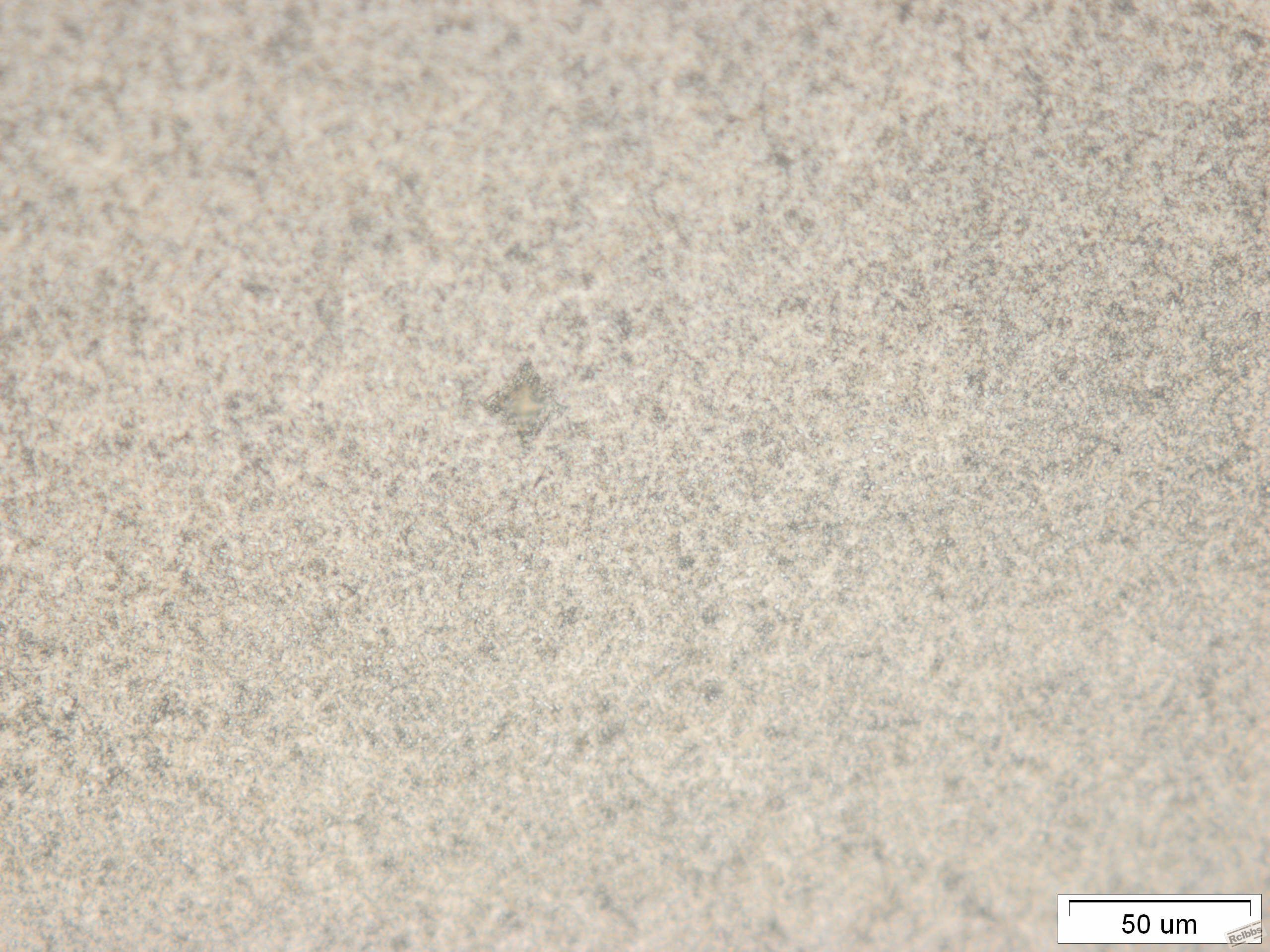

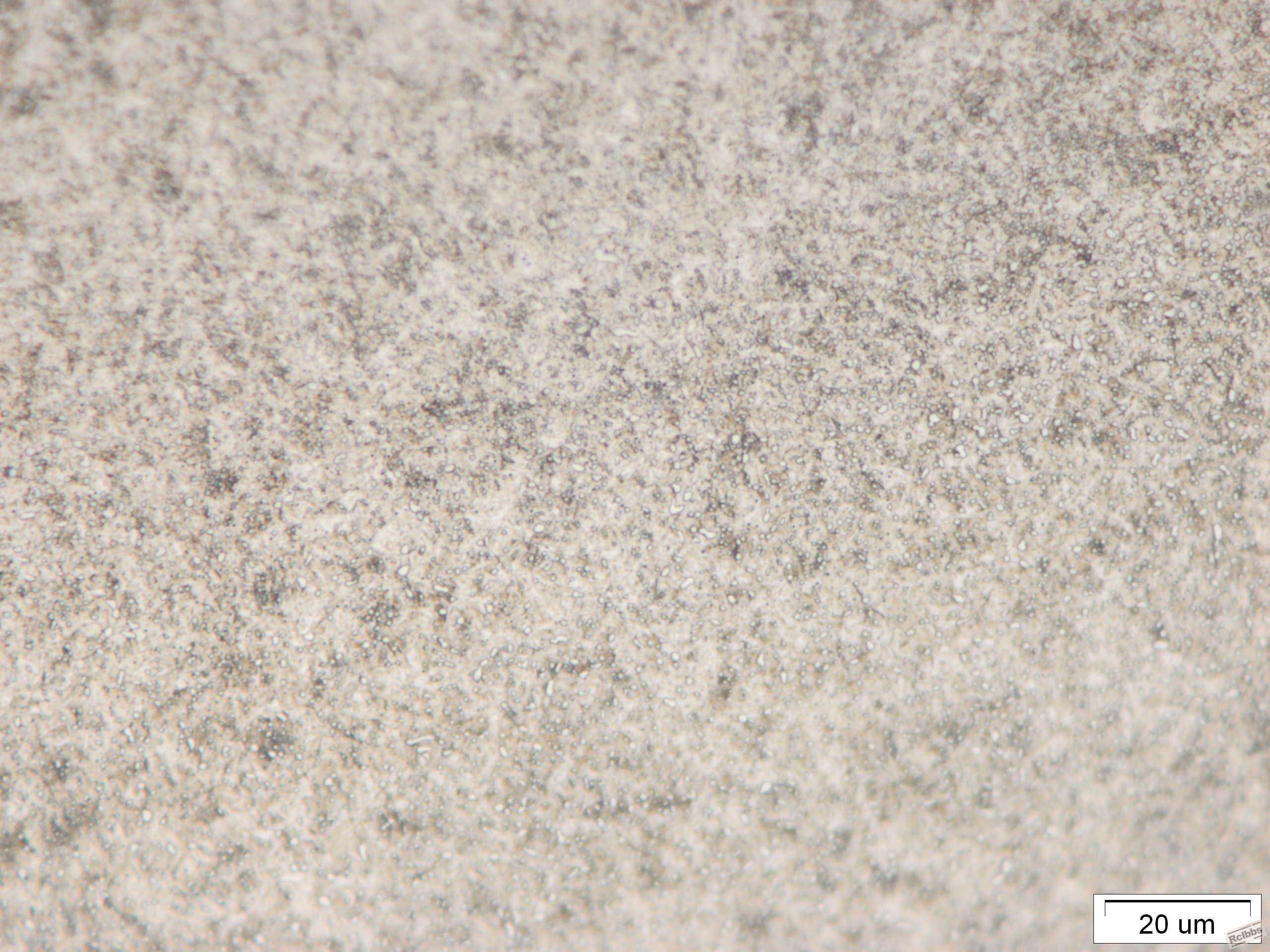

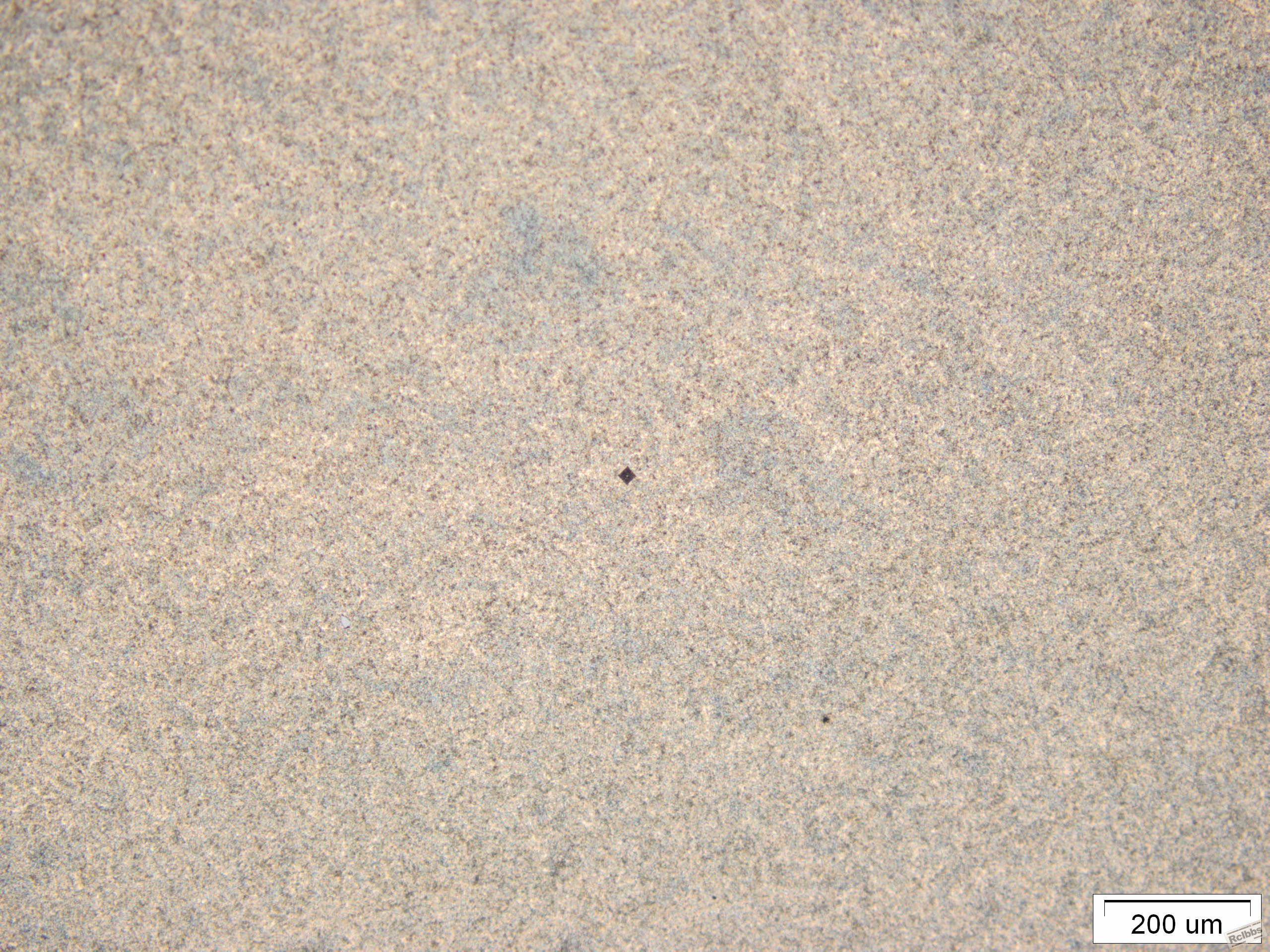

不知道工艺,维氏硬度在820~860之间,组织见图。
求分析是否经过回火。。。组织和硬度是否匹配。。。

基体是回火马氏体,其上均匀分布着颗粒状碳化物。

照片很模糊,从照片上看应该是有针马氏体+碳化物,有点类似于索氏体组织。但此轴承是淬火后还是回火后金相单从此图上看很难区分。

从整体上看图片应该是正常的淬回火组织,但腐蚀的不到位图片有点模糊,马氏体看的不太清楚。

图片腐蚀度比较浅,不是很清楚看到组织形态,有些模糊,看图片基体组织是可以的,请楼主再腐蚀深点查验上传

式样没有磨好,金相照片不是很清晰,但可以看到有回火马氏体和少量碳化物

有回过火,内部组织很漂亮,注意表面残留奥氏体。

   图片不是很清晰  第三张象球状碳化物 请从新制样
