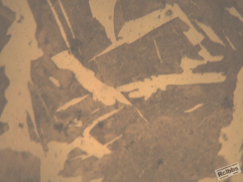

请教一下下面的图,45钢锻造,组织是否过烧

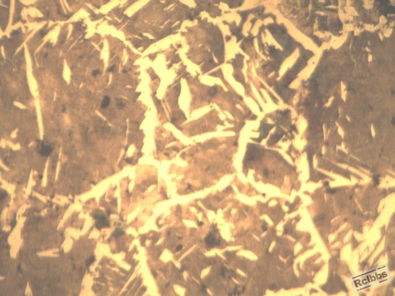

 楼主| 发表于 2013-4-17 15:17:18 | 显示全部楼层
再传一张400倍的,刚才是一百倍的

发表于 2013-4-17 15:40:43 | 显示全部楼层
过热,有典型的 ferritic widmanstatten structure.
发表于 2013-4-17 15:46:14 | 显示全部楼层
100倍下晶粒大,且出现网状铁素体,晶粒内部也出现铁素体,应为魏氏组织,属过热。

发表于 2013-4-17 22:04:41 | 显示全部楼层
过热。过烧可在抛光未腐蚀状态下观察是否出现沿晶氧化

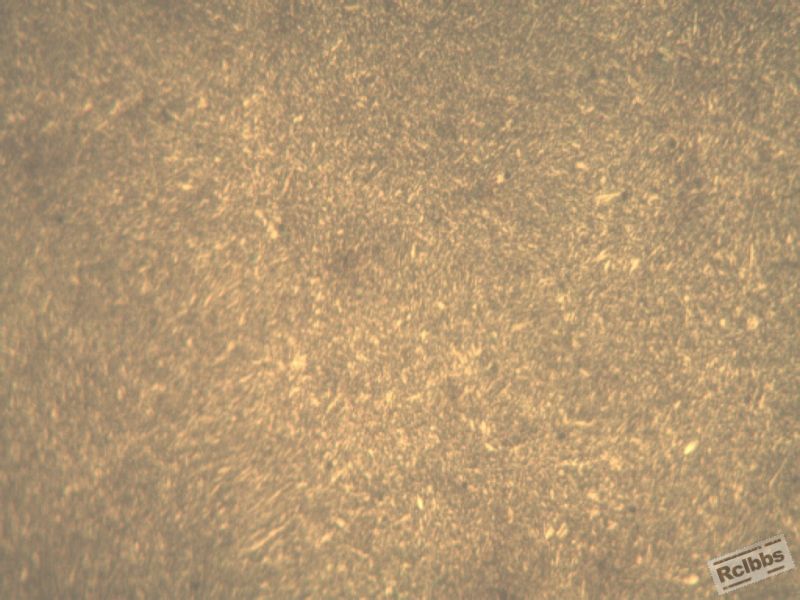

 楼主| 发表于 2013-4-19 10:44:21 | 显示全部楼层
再传一张上面的试样,没有正火直接调质,我觉得组织还算正常,请大家给点意见

发表于 2013-4-19 11:25:08 | 显示全部楼层
楼主45钢锻造组织是过热不是过烧,锻造工艺不良引起;七楼的调质组织基体是索氏体和未溶条块状铁素体,组织形态看基本正常的

发表于 2013-4-22 22:06:23 | 显示全部楼层
晶粒粗大,应该是过热的。。。。。但是组织还可以经过退火处理

发表于 2013-4-23 11:01:54 | 显示全部楼层
过热而已,没有过烧,有魏氏体组织。
