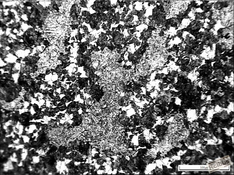

请问你的退火温度是多少、保温多久?还有你这是什么样块,是锻造样还是铸造样啊?你确定是退火后炉冷到3 4百度出炉的,是不是百分百确定?

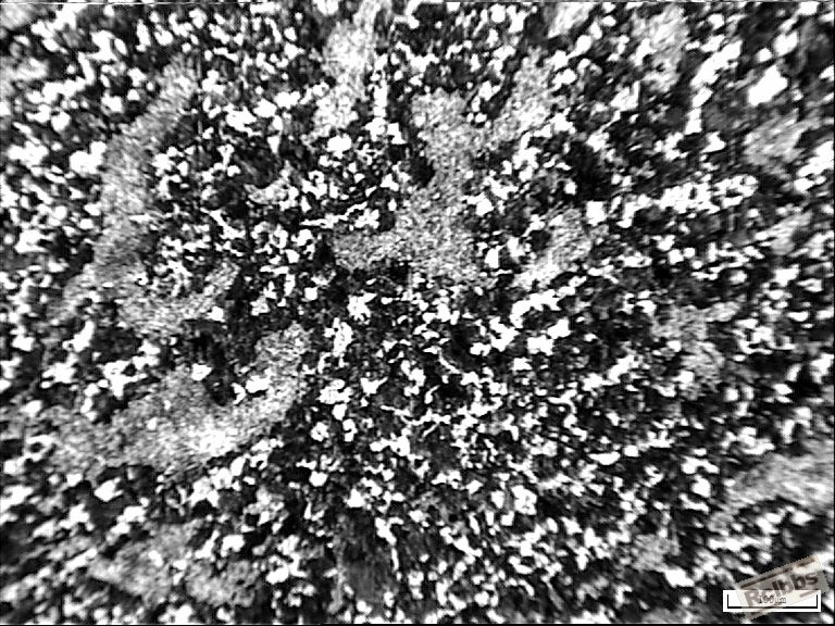

37CrMnMo  20X20的小样  本意想做个退火试样 在炉里差不多冷到三四百度就拿出来放在空气中冷却。请问下面图片中除了F,珠光体,还有什么东西
发表于 2013-4-17 20:17:02 | 显示全部楼层
怎么好像有贝氏体的样子啊?
签到天数: 125 天
 楼主| 发表于 2013-4-17 20:24:00 | 显示全部楼层
请问是否是下贝呢,我感觉也有
签到天数: 140 天
发表于 2013-4-18 08:23:55 | 显示全部楼层
建议LZ打下图片中间组织中的显微硬度,以便最终进行组织判断。
签到天数: 72 天
发表于 2013-4-18 08:39:57 | 显示全部楼层
有马氏体和少量下贝氏体。
签到天数: 125 天
 楼主| 发表于 2013-4-18 11:13:49 来自手机 | 显示全部楼层
20x20的小样,870退火,炉子到温料放进去,保温半个小时,然后冷到我感觉室温了,可拿出来时发现手套上冒烟,应欢还是有300来度。具体多少也不清楚。是调质样。

 楼主| 发表于 2013-4-18 11:15:35 来自手机 | 显示全部楼层
没有显微硬度,我感觉那个大块壮的有下贝还有M

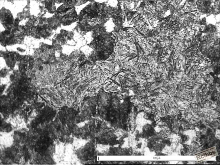

发表于 2013-4-23 11:04:13 | 显示全部楼层
最后那张中间,针状物是下贝氏体,基体是马氏体+残余奥氏体。

发表于 2013-4-23 12:05:10 | 显示全部楼层
整体组织是:为溶铁素体+细珠光体+马氏体+少量贝氏体+少量残奥
形成原因:奥氏体化不完全+不快不慢的冷速造成的。
发表于 2013-4-23 20:18:55 | 显示全部楼层
由于冷却速度快了点,得到的组织应该是混合组织: P+F+M+B+Ar,你测下显微硬度看看。

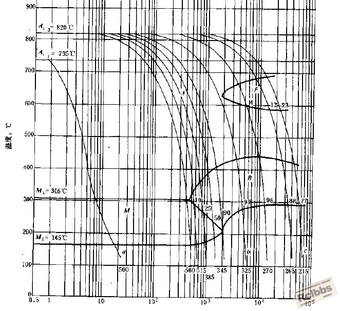

发表于 2013-4-24 00:11:05 | 显示全部楼层
楼主说了,是加热到870炉冷的,出来可以用手拿(只是手套冒烟),这时组织转变是不是不可能再出现M和B了呢?这貌似也是清爽高工质疑的原因吧。感觉现在论坛都是瞎回复,不看楼主的意思。附上30CrMnMoRE的CCT曲线,不知道和37CrMnMo的区别到底有多大?大家看看是否能够说明问题。
