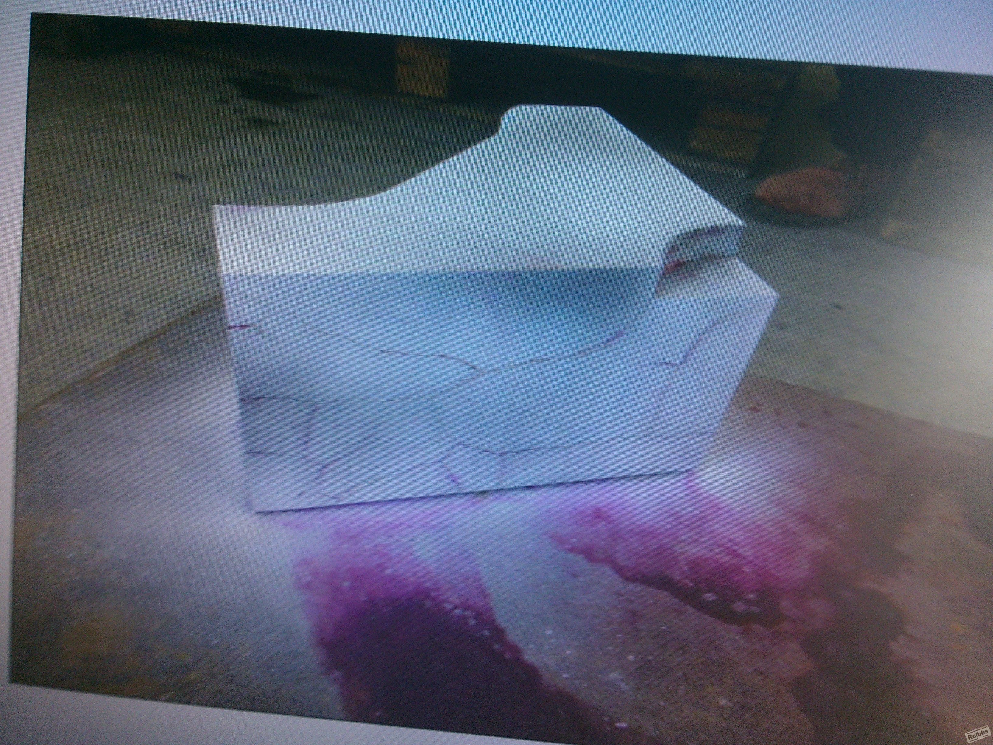

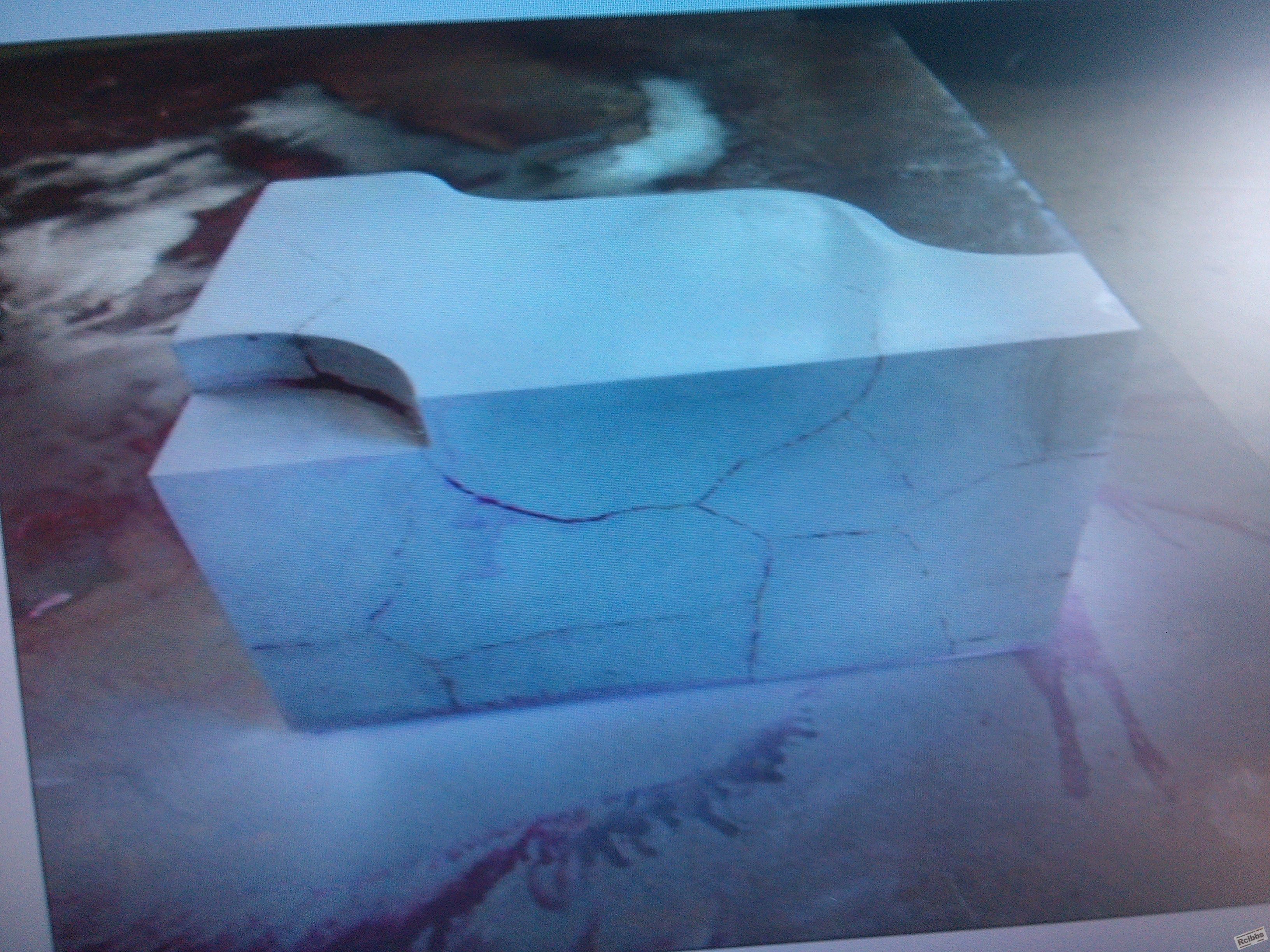

材质SKD11要求硬度HRC58-60,采用高温回火500度2次每次保温4小时,第三次回火460度保温4小时,客户加工后去做TD处理,处理后开裂了,是什么原因。 IMG20130417101759.jpg IMG20130417101746.jpg

做td工艺使用了多少温度?感觉像是重新又淬火了。

你们处理后的基体硬度是多少呢?  开裂后的模具硬度是多少呢? 看上去模具好像已经做完TD,

可否看到实物?先检测下工件的硬度。
提供的图片,像是翻拍的。
签到天数: 1795 天
 楼主| 发表于 2013-4-17 21:01:38 | 显示全部楼层
好好学学你们处理后的基体硬度是多少呢?  开裂后的模具硬度是多少呢? 看上去模具好像已经做完TD,
处理后硬度是HRC58-59,是做过TD,就是TD处理后开裂了,做TD的说是热处理问题,我也不知道是什么原因,问了一些老师傅都说是TD的问题。

shenfuhai可否看到实物?先检测下工件的硬度。
提供的图片,像是翻拍的。
是的我还没有看到模具,是客户发邮件给我的,我用手机拍的,想听听朋友的意见,看看出现这种情况是什么原因。

个人感觉是淬火后应力开裂出现的裂纹,在厂家做TD处理时没有及时回火,而扩大化裂纹,然后再做tD处理扩渗时裂纹扩张...产生图片的情况...其可能检查一下金相...就可以得到比较准确的判断~

我们也做过,基本上100件就会开裂1件,最后的结果都是材料的问题。只是我们这边的处理结果。

看起来零件的有效厚度最少也要按60mm计算吧,这样看起来是不是回火时间有待改进,,,

陈飞看起来零件的有效厚度最少也要按60mm计算吧,这样看起来是不是回火时间有待改进,,,
这个回火时间会短吗,我们是以工件芯部到温计时保温4小时,有的说是TD冷却没有做好或是下的容积不对造成的开裂,如是应力开裂不会是这样吧

你能不能提供是哪里做的TD??TD的温度800-1000之间都有人做,做一次不理想再做一次,做裂就是热处理的问题,,我以前同TD厂的人吵过。。。

热处理与TD给一家做,吵不了了,材料问题出来了,问题会少一点是事实

我个人认为TD责任大,热处理只要淬火温度不超过1050,回火用二三百度保温三五小时就没什么问题,

TD处理的温度和时间,过高或过长开能会使组织粗大。
