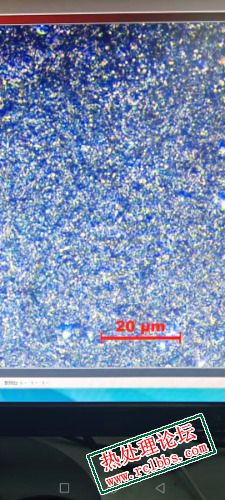

发表于 2024-10-21 14:54:47 来自手机 | 显示全部楼层
SXK 发表于 2024-7-16 14:50
重复热处理会导致夹杂物等杂质元素在晶界上的聚集,弱化晶界能,所有一般热处理不能超过三次
前段时间送检西安的结果样品是GCR15反复4次循环,得到细度11.5级晶粒,图片是暗场效果,大学实验室做的,如果愿意还能做得更细,理论上能到14级,但是12是有据可查最高测定范围,我们就按着12来说,达到9级开始就是超细
