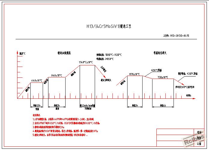

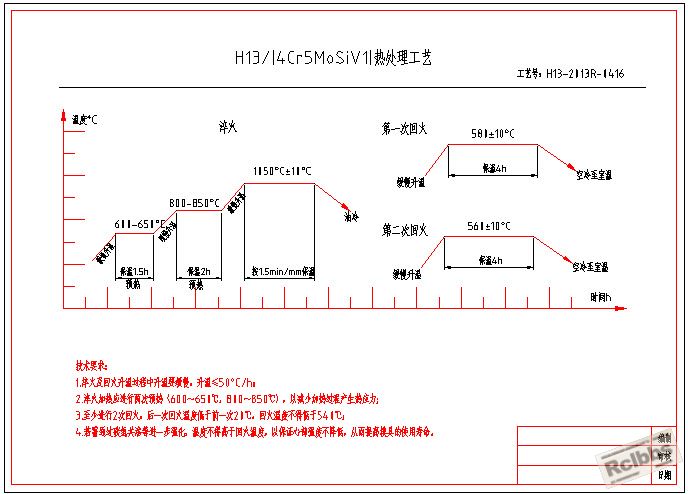

我是查阅相关资料制定的,这个材料方面经验不足,希望能的到帮助。
最终产品为模具套筒,外径950*内径650*500,工作环境需耐高温、耐磨、抗疲劳。
H13热处理
H13热处理
H13锻造
H13锻造

最后一段温度1020——1050即可。

回火次数是不是可以再增加一次    建议淬火完先300°回火一次  再580回火两次

     如果你是压铸模,建议淬火温度在1020~1040之间选择,如果适用于热锻模,可以在1050~1080选择,为减小变形量,可以在350~400度增加一次预热

建议回火加一段预热,设定回火温度时间加长,最终保证工件透热两个小时。

我们的锻造工艺温度没有这么高,感觉始锻温度有点高了。
