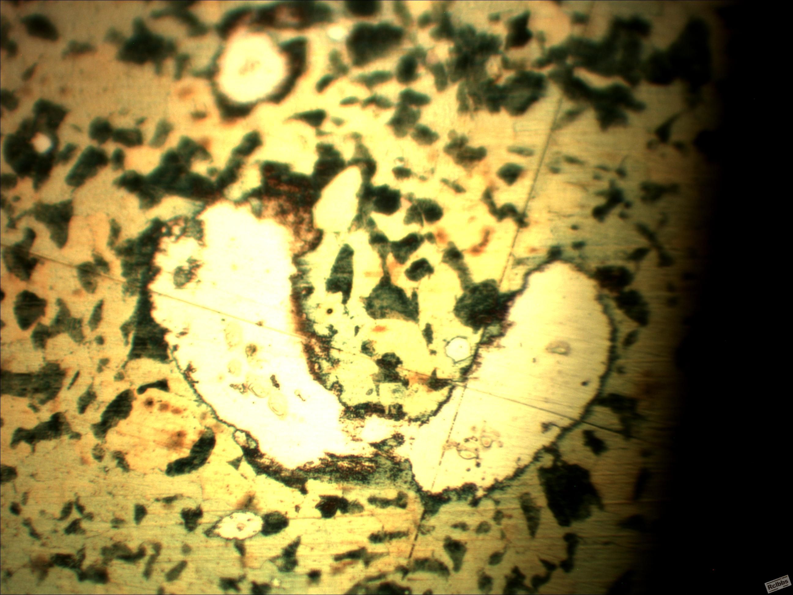

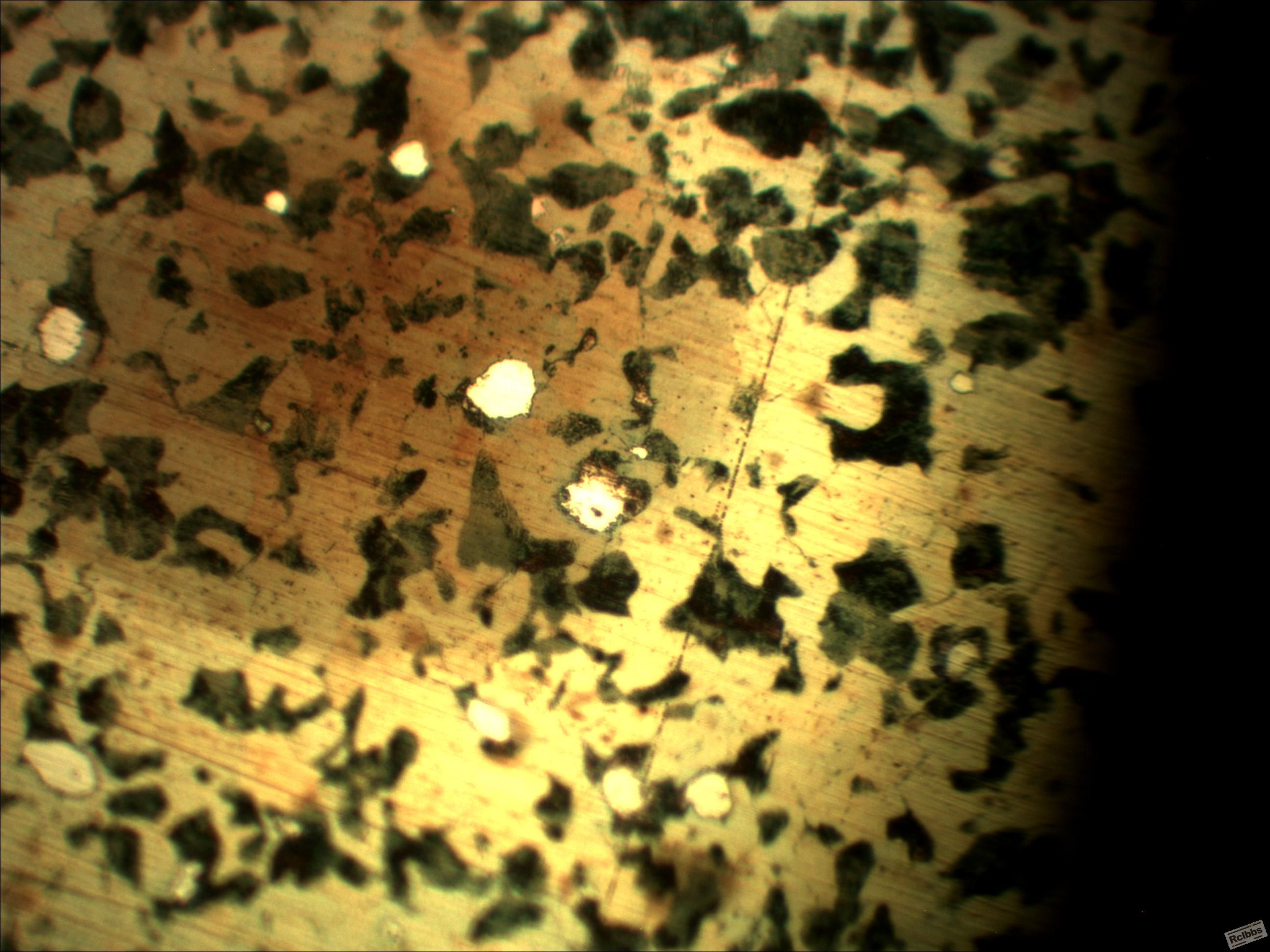

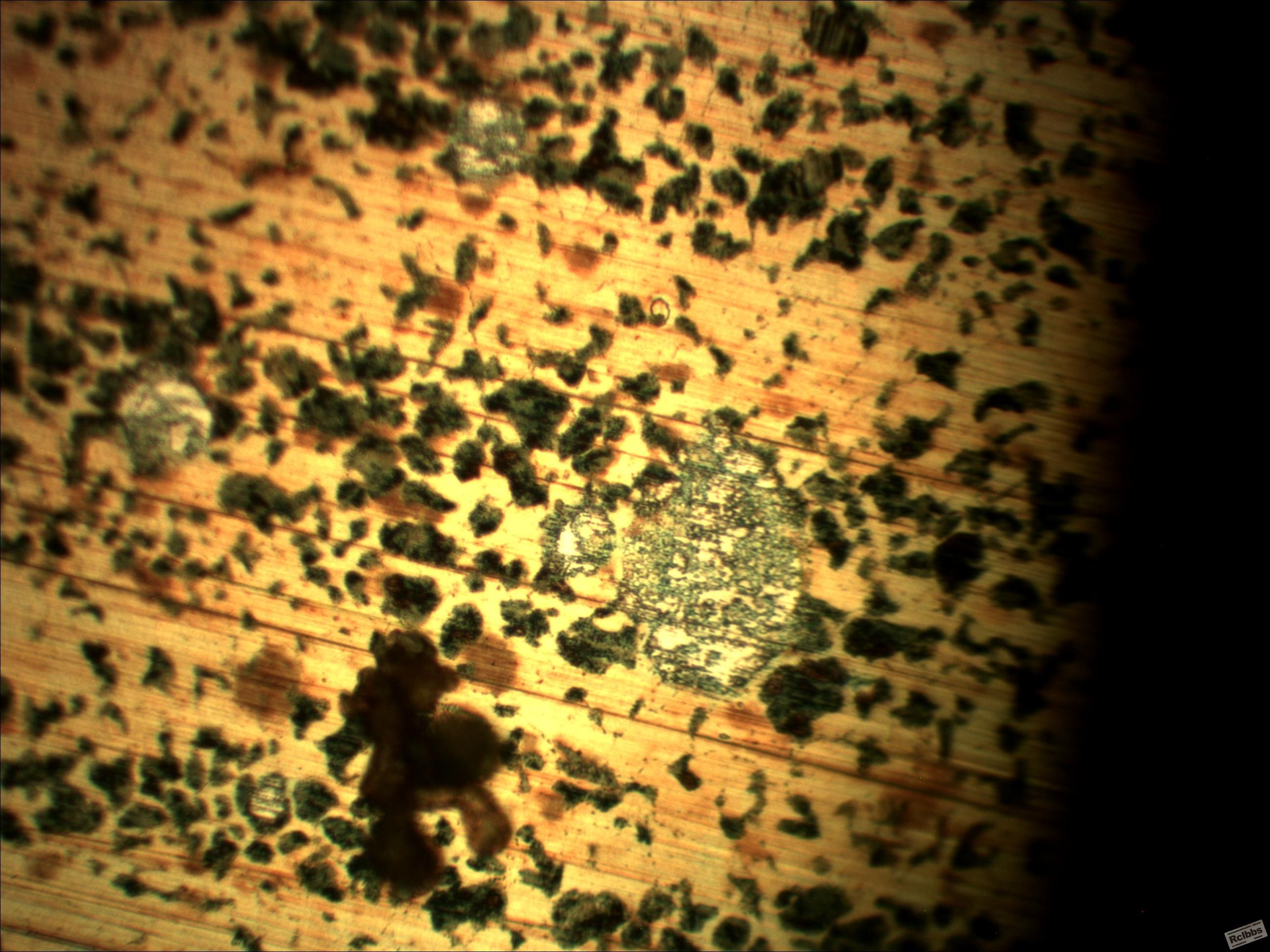

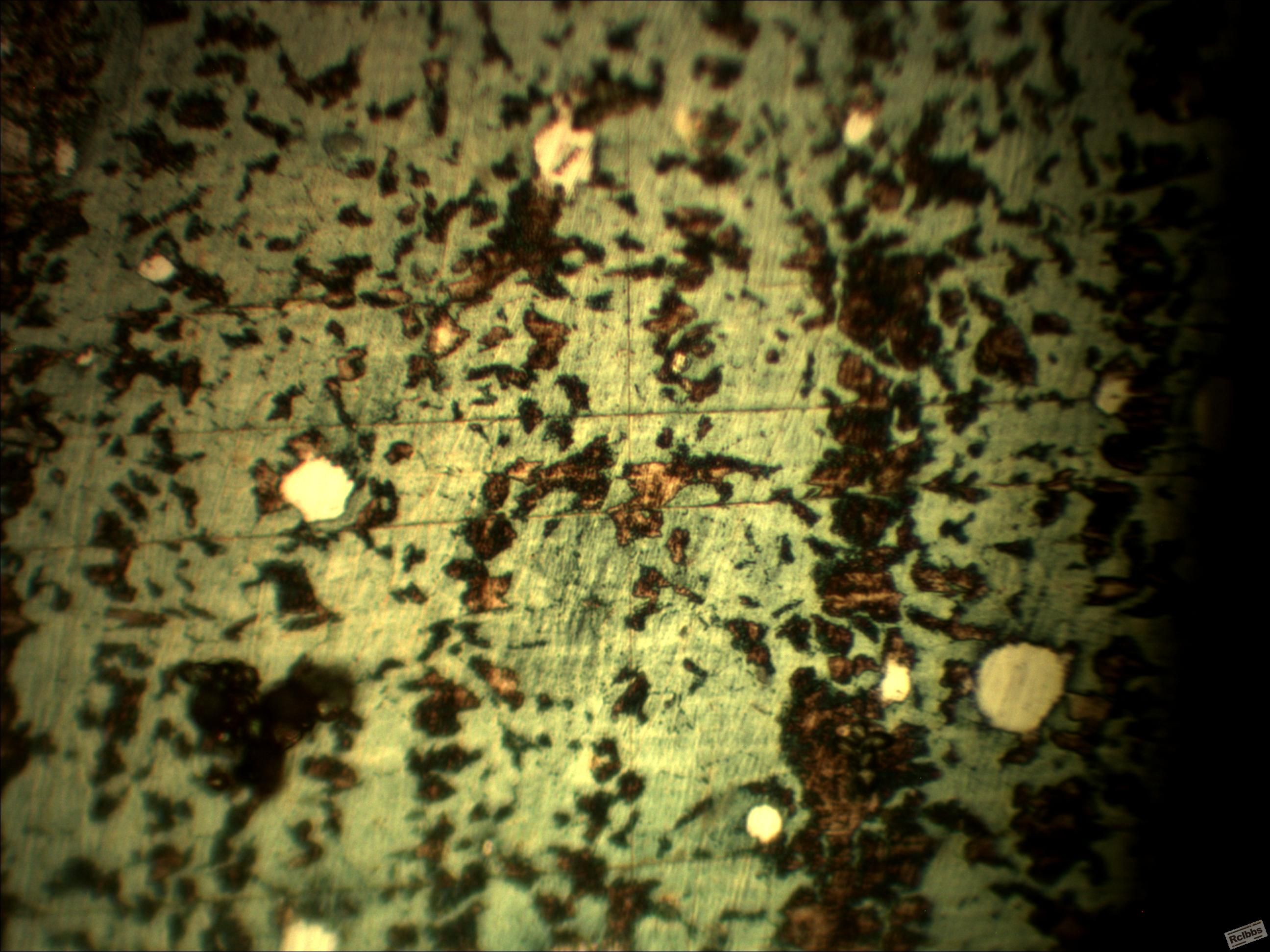

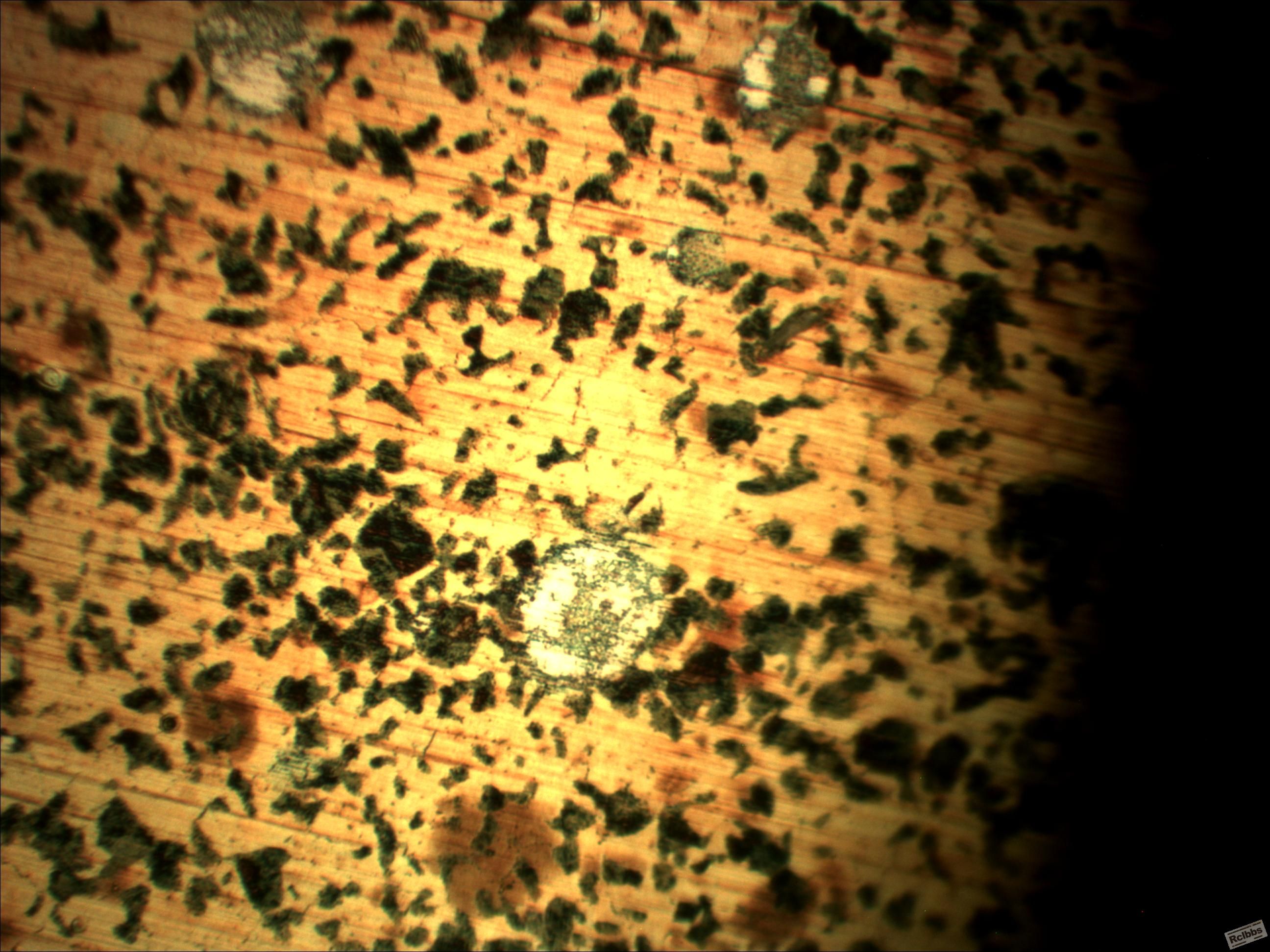

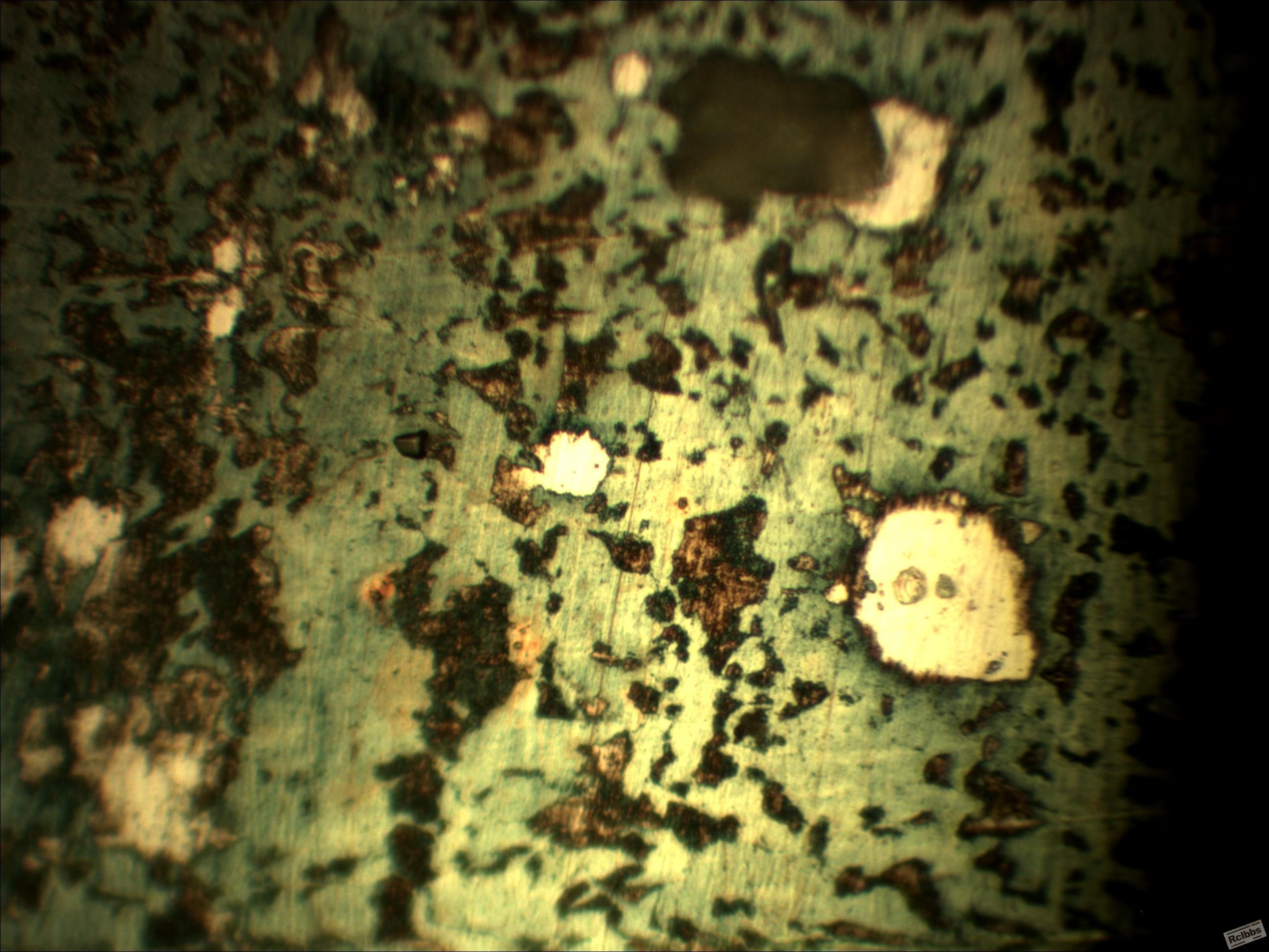

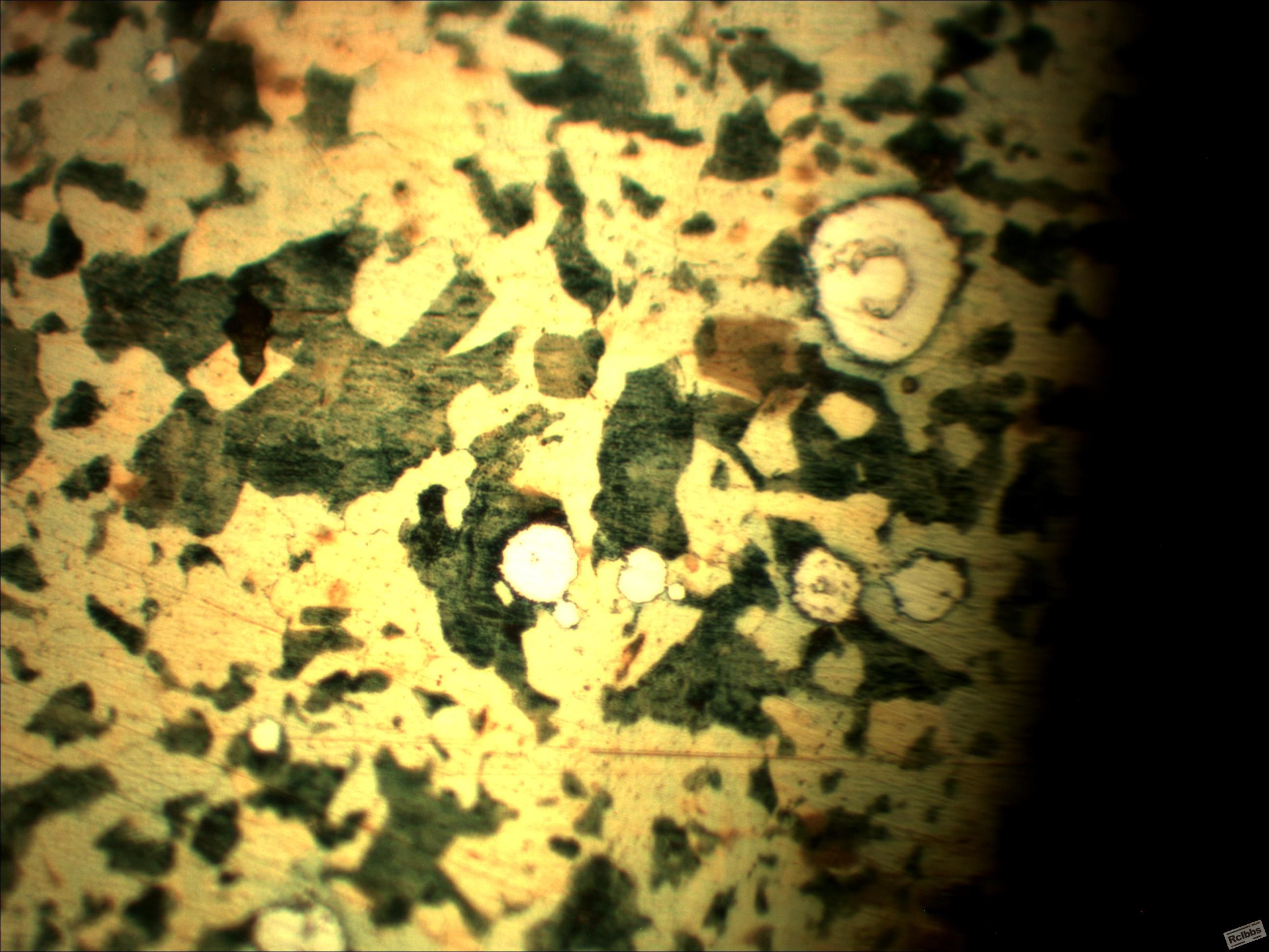

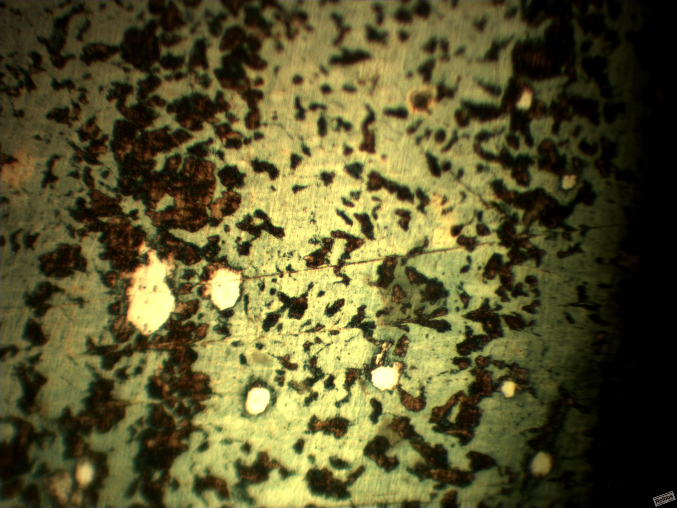

请大家发表下意见,最近用3%焦亚硫酸钠水溶液腐蚀20CrMnTi正火素材时,金相中有很多白点。

20CrMnTi白点 黑灰色铁素体 黄绿色铁素体

发表于 2013-4-20 01:55:46 来自手机 | 显示全部楼层
你能把工艺说下吗????????????
签到天数: 24 天
发表于 2013-4-20 07:08:25 | 显示全部楼层
20CrMnTi正火处理,直接用硝酸酒精腐蚀就行了。我怀疑是你腐蚀没弄好。
签到天数: 299 天
发表于 2013-4-21 16:37:27 | 显示全部楼层
侵蚀不均匀。
签到天数: 514 天
发表于 2013-4-21 17:06:45 | 显示全部楼层
是腐蚀的问题。很显然要不你再用硝酸酒精腐蚀一下如何?
签到天数: 24 天
 楼主| 发表于 2013-4-22 18:04:31 | 显示全部楼层
式样都是先用硝酸酒精腐蚀,再用3%焦亚硫酸钠水溶液腐蚀的;如果白色的点是腐蚀中气泡造成的,要怎么消除它?
签到天数: 514 天
发表于 2013-4-22 19:56:59 | 显示全部楼层
这个试样不需要那么麻烦吧。只要用硝酸酒精溶液就很好了。
发表于 2013-4-22 20:18:49 | 显示全部楼层
应该是腐蚀问题。另外为什么还要用3%焦亚硫酸钠水溶液腐蚀,谁能解说一下。
还有你的组织是不是有点带状偏析。
发表于 2013-6-7 09:22:55 | 显示全部楼层
这个应该是腐蚀的问题。
发表于 2013-6-7 09:33:00 | 显示全部楼层
重新制作一下试样,用硝酸酒精腐蚀看看呢。
签到天数: 24 天
 楼主| 发表于 2016-3-25 20:51:29 | 显示全部楼层
腐蚀过程有点问题,后来尝试先用4%硝酸酒精腐蚀,用水冲干净,抛光面不能吹干,需要留住水覆盖抛光表面,最后保持抛光面水平放入5%焦亚硫酸钠的硫代硫酸钠溶液中,待抛光面变暗取出观察金相,观察不到白色斑点。白色斑点可能是抛光面部分地方没有润湿,腐蚀液没有腐蚀到该区域造成。
