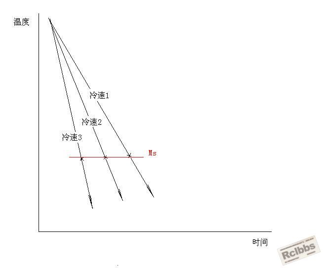

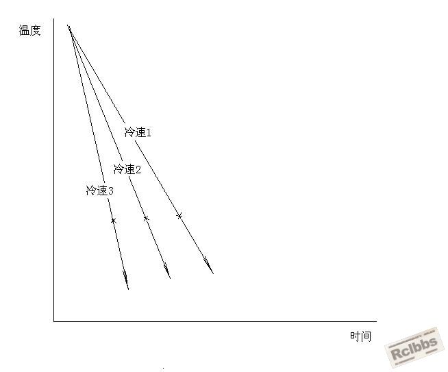

发表于 2013-4-21 18:22:42 | 显示全部楼层
zaqqazlove 发表于 2013-4-21 16:05
如果各种冷速条件下显示只有马氏体转变,那么在绘制CCT曲线图的时候,是不是在CCT曲线图上只需标明马氏体 ...
我的回答是这样:在每条冷却速度线上找到马氏体开始转变点,每个转变点连接的结果成为一条水平直线,数据必须是实验过程的真实记录否则失去做实验的意义,不要听信刻意去修改数据的做法而自欺欺人。那样没有益处做人做事都走得不远。
   一般说来数据多测量结果更准确些,取多次测量的平均值为好。如果以上文字表达不够清楚可以参考下图:
