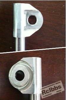

请教有离子氮化相关经验的前辈,我司有一SUS316材料的零件,具体见图片,工艺要求是离子氮化。我司目前做下来小的平面处氮化层不均匀,有的地方甚至没有,圆柱的地方没有问题。哪位能给点意见啊?

发表于 2013-4-22 08:15:47 | 显示全部楼层
gong810811 发表于 2013-4-22 08:02
辉光通过观察孔看是有的。
      请问 :辉光厚度大约有几毫米?

具体几毫米没有看仔细,大平面没有问题,小平面就出现这种情况。

前辈,是不是辉光到不了的地方就氮化不上啊
发表于 2013-4-22 16:25:35 | 显示全部楼层
   您说得很对!!在不同的条件下要有所改变的,这就叫技术。

前辈这个零件柄部平面氮化后没有氮化层,是不是也是辉光没到啊,有没有办法能使辉光到里面啊
发表于 2013-4-22 20:45:07 | 显示全部楼层
对不起,刚才的回帖只说了一半。
  凡是没有辉光的地方一定不会有氮化层,这是绝对的!!

非常赞成您的说法,没有辉光的地方一定不会有氮化层。那要让没有辉光的地方有辉光,有哪些具体思路呢?能提供点具体的操作方法不?
