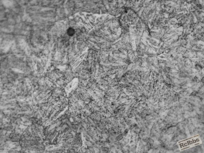

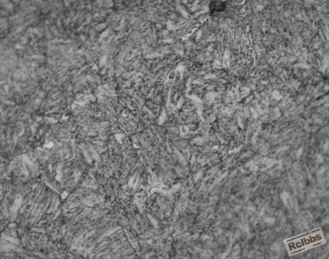

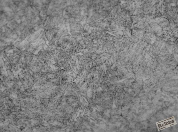

热处理工艺为 890℃  加热七十五分钟  然后水淬火  610℃ 110分钟回火   热处理零件尺寸为钢管  外径 200.03 壁厚10.92  。
元素含量为   C 0.250        Si 0.240        Mn 0.500         P 0.015        S 0.003         Cu0.037                  Ni 0.019            Cr1.020        Mo 0.200            V 0.005
拍摄金相照片的试样 力学性能为: 屈服825MPa  抗拉强度 920MPa  硬度 25HRC-28HRC  冲击功 10×7.5的试样 基本在115-125之间。
从力学性能来看 热处理工艺完全符合要求,但是从金相上看 似乎热处理回火的温度不够高。保温时间也不够长。   回火索氏体 中似乎还有淬火板条马氏体的残余。 不知道大伙意见如何?
如上传的金相图所示,图像为1000倍

发表于 2013-4-22 09:57:16 | 显示全部楼层
不知道楼主执行的是什么标准?管子主要用在什么地方?单从照片上看是正常组织。只要符合标准要求就只能判合格。至于还有其他什么高温持久性能要求那就另当别论了。

 楼主| 发表于 2013-12-20 14:26:03 | 显示全部楼层
多谢回复!  执行api标准。管子主要为石油用套管。 组织没啥问题。

发表于 2013-12-30 14:58:51 | 显示全部楼层
保持马氏体位相的回火索氏体,组织OK。欧美客户需要这样的组织。若你的客户不接受。可增加回火保温时间,马氏体位相会随着保温时间的延长逐渐消失,

发表于 2014-1-7 16:01:21 | 显示全部楼层
为什么认为残存马氏体板条结构不好?这正是该钢强化的源泉。。。。。。。。。

发表于 2016-5-29 16:42:15 | 显示全部楼层
      CrMo钢调质后,应该为回火索氏体。但上图回火后,仍然保持马氏体位向,如果想得到回火索氏体,应该延长保温时间。
