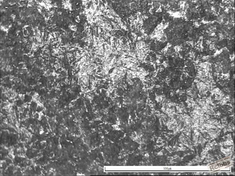

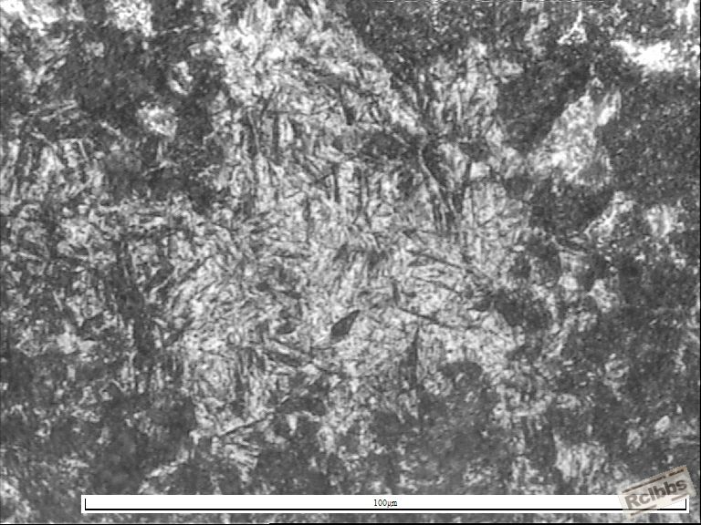

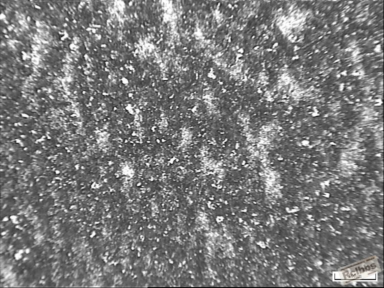

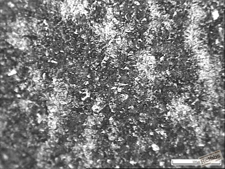

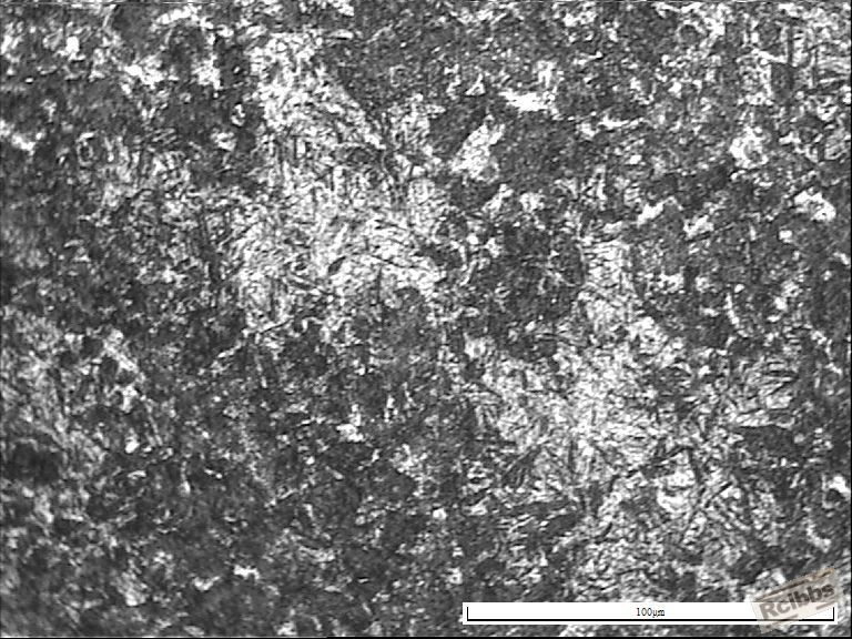

870度 保温半小时  出炉空冷  φ20小样  大家帮忙看下是什么组织
签到天数: 125 天
 楼主| 发表于 2013-4-21 09:05:38 来自手机 | 显示全部楼层
材料是37CrMnMo,大家帮忙看下撒,非常感谢
签到天数: 24 天
发表于 2013-4-21 13:31:51 | 显示全部楼层
铁素体+托氏体+下贝或马氏体,应该有成份偏析。
签到天数: 517 天
发表于 2013-4-22 20:02:43 | 显示全部楼层
这种材料你敢空冷?真是不知后果如何?
签到天数: 125 天
 楼主| 发表于 2013-4-22 20:38:29 | 显示全部楼层
我是做实验,纯粹是了解材料性能。请谅解
发表于 2013-6-7 09:21:43 | 显示全部楼层
马氏体+托氏体+残余奥氏体
