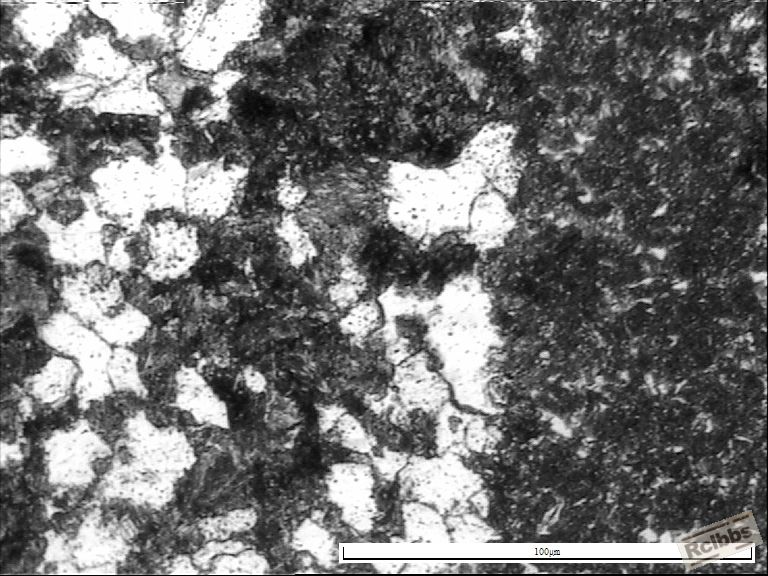

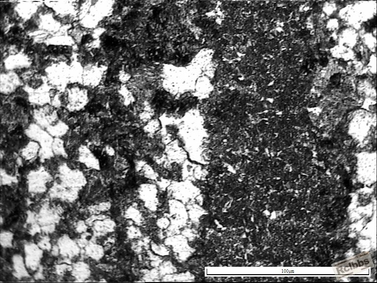

37CrMnMo 20X20小样 870度保温半小时 炉冷 请问这个退火组织正常吗

发表于 2013-4-20 21:08:25 | 显示全部楼层
很好,很好。。。。。。
签到天数: 13 天
发表于 2013-4-20 21:14:46 | 显示全部楼层
组织不错啊 ,,,,,,性能比较可以吧

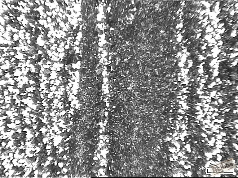

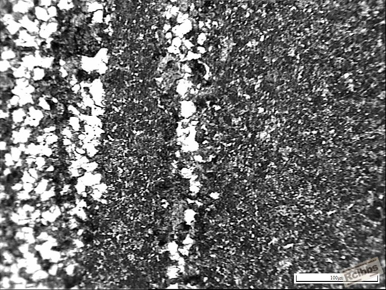

发表于 2013-4-20 21:16:49 | 显示全部楼层
原材料带状。。。。。。

 楼主| 发表于 2013-4-21 09:00:33 来自手机 | 显示全部楼层
锻件上取得样,带状确实比较严重。因为100来斤,壁厚也就40mm左右,所以锻造完,不经过正火处理直接调质了。

 楼主| 发表于 2013-4-21 09:03:56 来自手机 | 显示全部楼层
我想请问下,那些黑的是p还是s还是T
