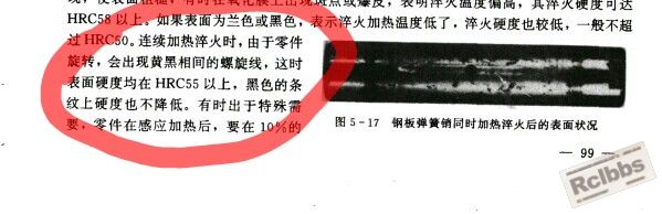

书上的介绍
书上的介绍
轴类零件连续淬火总是出现间隔的黑圈,黑圈的硬度也是正常的,这是为什么呢,为啥会出现黑圈呢?书上有这方面的介绍,但是没写原因,有人知道吗

发表于 2013-4-21 22:33:08 | 显示全部楼层
扫描速度快了,改慢点

发表于 2013-4-21 22:49:02 | 显示全部楼层
冷却造成的,因为冷却水套水眼与水眼之间有空隙,形成螺旋水印,不可避免

发表于 2013-4-22 09:54:00 | 显示全部楼层
螺旋纹是冷却不同步造成的

这是为啥呢?老师能说详细点吗?

这是为啥呢?老师能说详细点吗?形成水印的机理是什么呢
