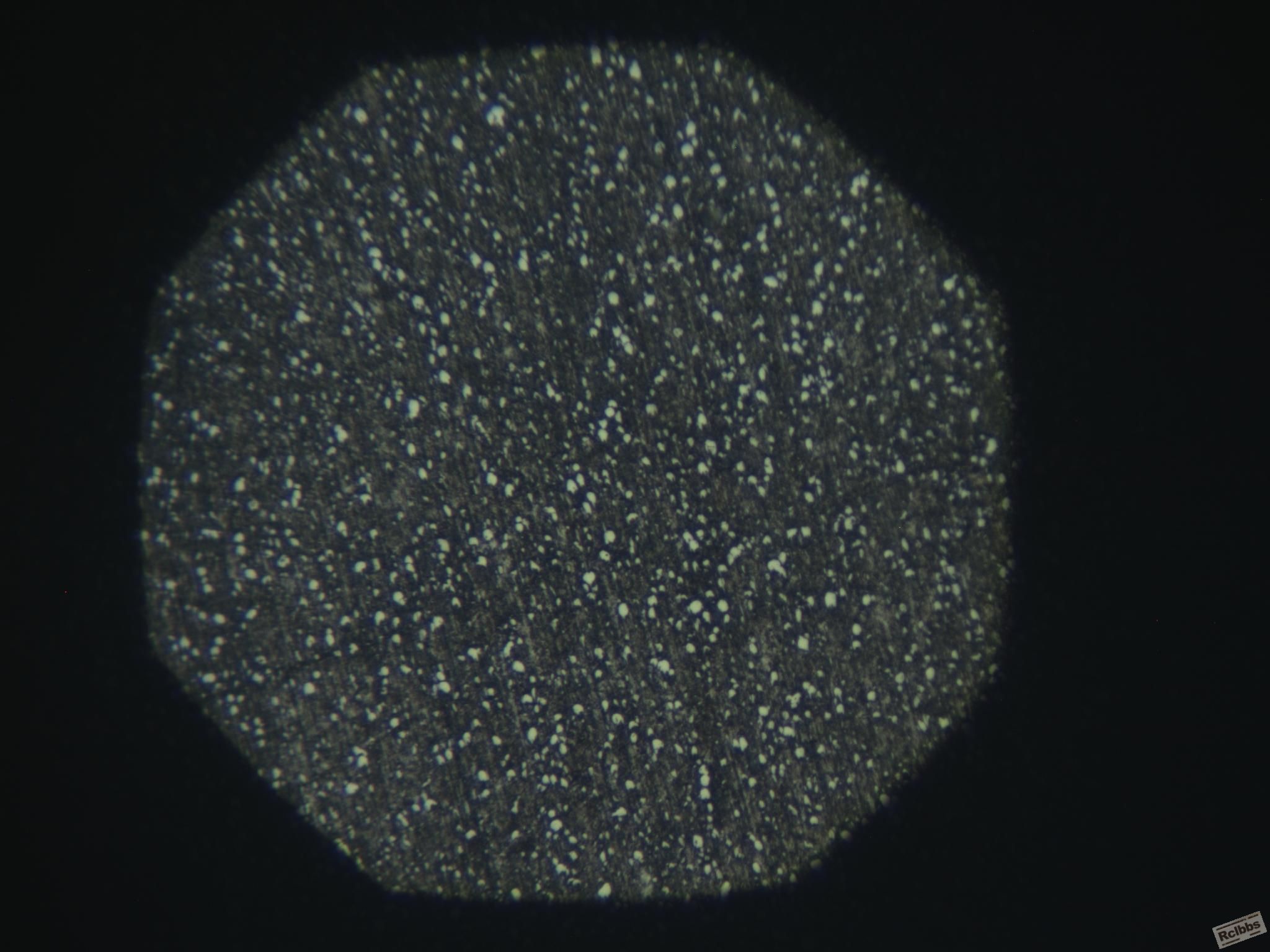

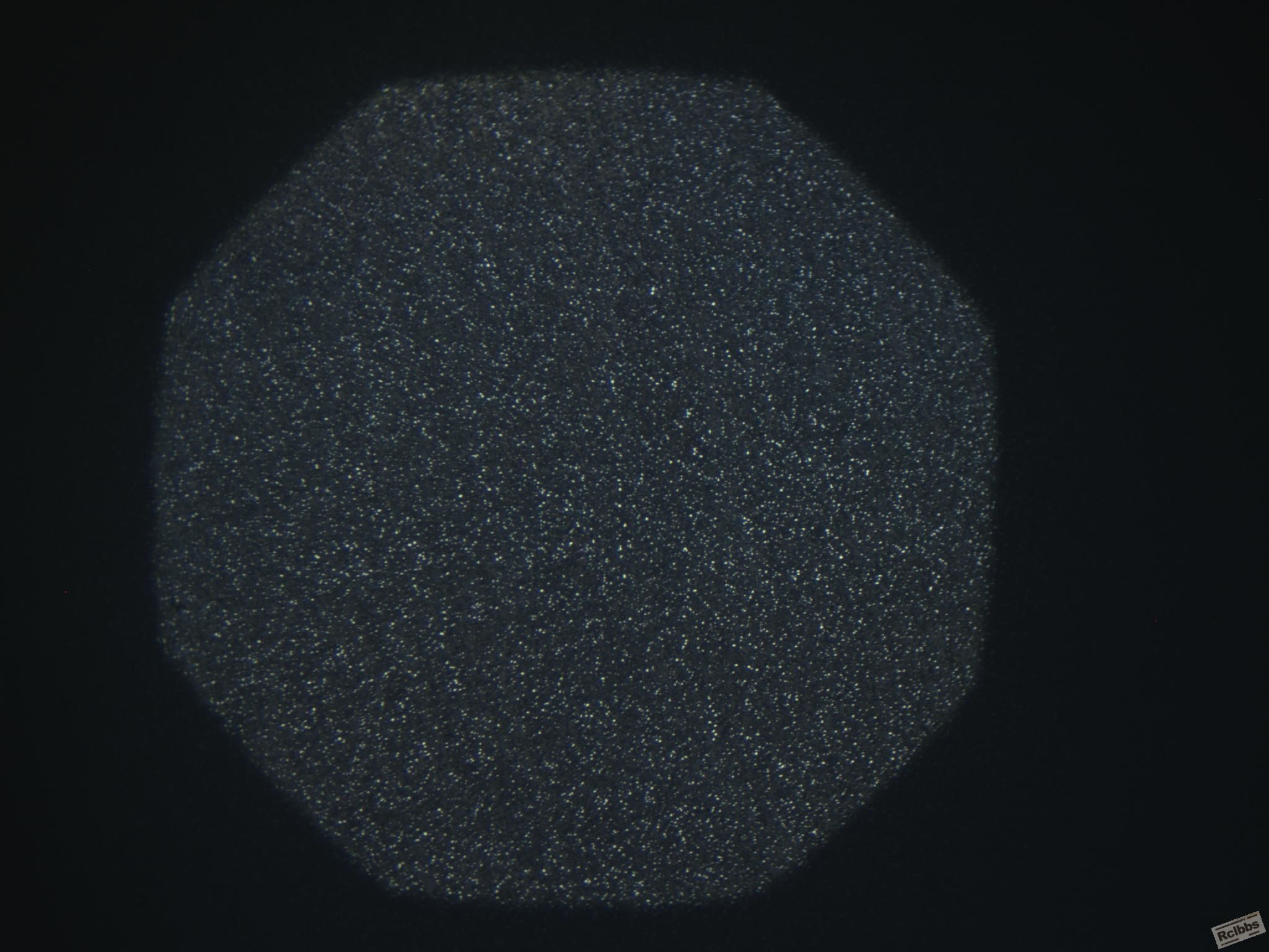

各位老师:材料为T8Mn碳素工具钢,淬火温度740℃,油温33~35℃,回火温度250℃,网带炉保护气氛为乙醇,回火时间为45分钟,硬度为650HV1,请教老师们组织中这样的碳化物正常吗?
100倍
400倍
签到天数: 24 天
发表于 2013-4-22 08:06:42 | 显示全部楼层
比较均匀,至少没出现半网、或过于粗大。
签到天数: 809 天
发表于 2013-4-22 10:13:49 | 显示全部楼层
组织正常。。。。。。。。
签到天数: 578 天
 楼主| 发表于 2013-4-22 10:41:45 | 显示全部楼层
记得以前碳化物没这么多的,谢谢两位高工指导!
发表于 2013-4-22 16:34:43 | 显示全部楼层
组织来看是正常的,对照下标准图谱是否偏高较多;硬度是否也偏高很多嘛?
签到天数: 13 天
发表于 2013-4-22 22:02:57 | 显示全部楼层
组织正常啊,碳化物分布均匀,无网状链状碳化物,
