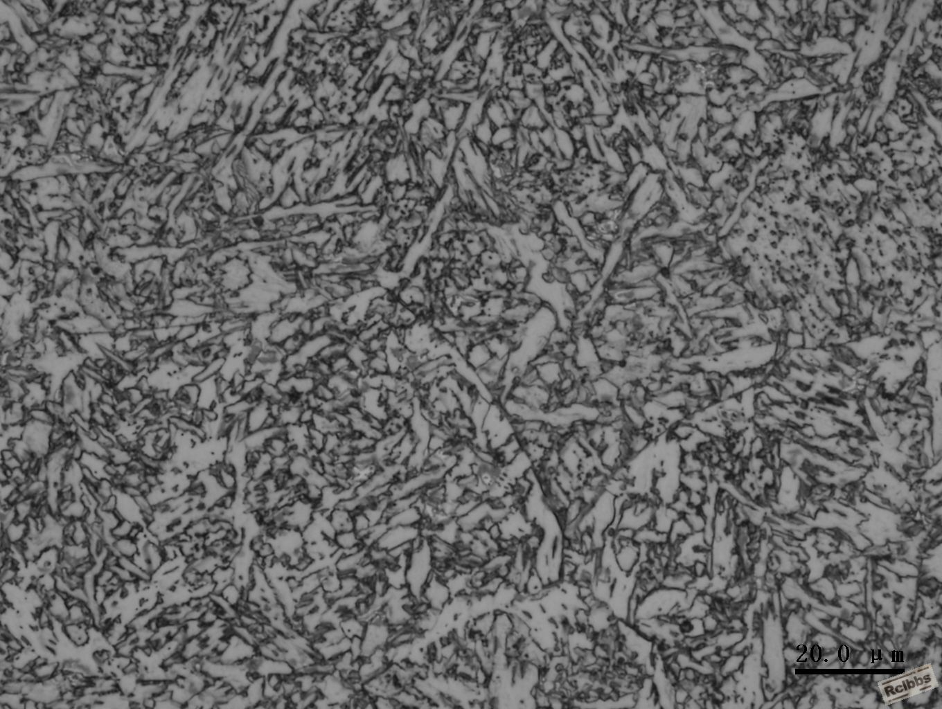

发表于 2013-4-22 09:21:24 | 显示全部楼层 |阅读模式
这是什么组织???

发表于 2013-4-22 09:46:35 | 显示全部楼层
什么材质?什么工艺都不知道。

发表于 2013-4-22 09:50:00 | 显示全部楼层
像回火索氏体, 楼主最好说明材料及工艺参数啊。
发表于 2013-4-22 09:59:54 | 显示全部楼层
多少倍视野下的?什么材质?用什么腐蚀?

发表于 2013-4-22 10:11:33 | 显示全部楼层
贝氏体,低碳钢中常见的组织。
这是X120管线钢,焊接700多电流下的金相。

htshzhonghua 发表于 2013-4-22 09:59
多少倍视野下的?什么材质?用什么腐蚀?
x120,1000倍的,用4%硝酸酒精腐蚀的

HRC 发表于 2013-4-22 10:11
贝氏体,低碳钢中常见的组织。
组织应该不是一种,应该是好几种
发表于 2013-4-22 16:51:58 | 显示全部楼层
组织是铁素体基体+珠光体+少量贝氏体。组织看起来比较凌乱,估计性能会不太好。
    以前看过X80管线钢的金相,经过特种轧制工艺的管线钢组织位错密度会非常高,晶粒度很细(晶粒度11、12级左右),以此来增加管线钢的强度。此张金相图片中的组织位错密度看起来不是很高,强度上估计会有所下降的。
    很久没有看过管线钢了,国内什么时候出现120级的管线钢倒还不是很清楚,请指教。

发表于 2013-4-22 17:25:54 | 显示全部楼层
    以前看过X80管线钢的金 ...
个人感觉应该是铁素体基体+贝氏体+少量珠光体。
发表于 2013-4-22 17:42:06 | 显示全部楼层
个认为是索氏体+铁素体。

发表于 2013-4-23 08:56:14 | 显示全部楼层
li8888li8888 发表于 2013-4-22 10:35
组织应该不是一种,应该是好几种
是的,那些像铁素体的条状和块状的是无碳化物贝氏体,而较大片铁素体上分布有黑色点的是粒状贝氏体。

发表于 2013-4-24 12:38:02 | 显示全部楼层
同意。基体是无碳化物贝氏体!

发表于 2013-4-24 16:53:16 | 显示全部楼层
巴神的世界 发表于 2013-4-24 12:38
同意。基体是无碳化物贝氏体!
在无碳化物贝氏体之间,还有一些由残余奥氏体分解的产物,有可能是低碳马氏体,但不敢确定。
发表于 2013-4-25 09:28:59 | 显示全部楼层
铁素体+回火托氏体,点状分布的是三次渗碳体或者是粒贝,河流状不明显,偏三次渗碳体;马氏体没看见典型的特征啊,LZHV硬度多少呢?
发表于 2013-4-25 23:02:15 | 显示全部楼层
有一些贝氏体...其他的不好说  无碳马氏体?
发表于 2013-4-26 08:43:26 | 显示全部楼层
li8888li8888 发表于 2013-4-22 10:32
自己熔炼的X120管线钢,不知道是什么组织,是低碳贝氏体吗?
从组织来看,低碳贝氏体,但是管线钢120的贝氏体形貌像这样的话,性能不会好

发表于 2013-4-26 14:46:27 | 显示全部楼层
低碳贝氏体,黑色的是参与的奥氏体。
所谓的“三超钢”:超纯净,超细晶粒,超大变形。宝钢研究了至少二十年了,控轧控冷,X80以上的管线钢,X100和X120。
这样的组织也就是熔炼态的,有控制冷却,没却有经过大变形轧制,
发表于 2013-4-26 20:59:19 | 显示全部楼层
我怎么感觉是铁素体+回火索氏体+贝氏体啊?
