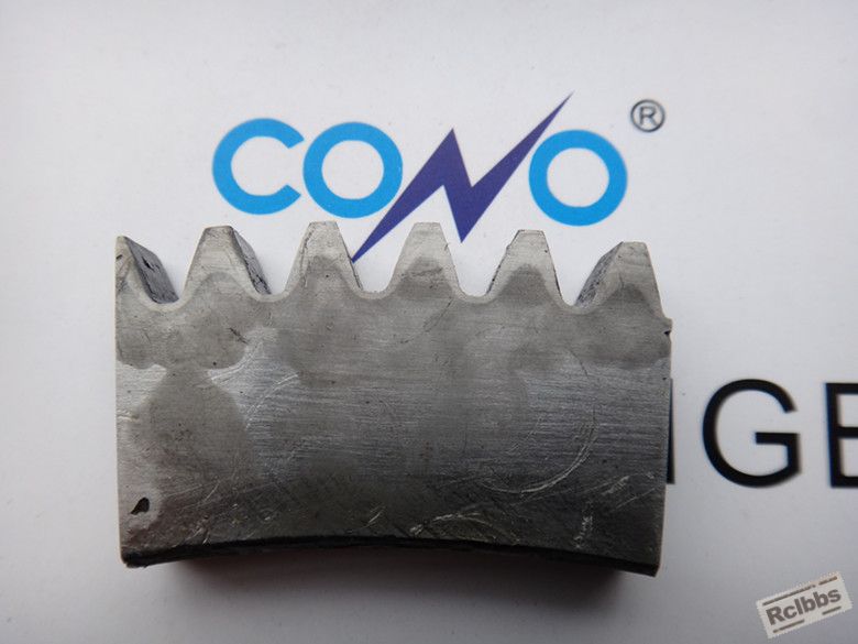

也不是这样,小模数齿轮也可以做出仿形,我们曾经对小齿轮做过实验,如图,模数是2.5还是3来着,齿部并没有全部淬硬

可采用双频感应淬火,仿形效果可满足要求。

不知道版主高频淬火淬硬层是怎么定义的。高频淬硬层深度一般以要求的下限硬度的80%为界限值,即40HRC为界限值。齿根齿廓均要求1.2-1.8建议还是采用双频感应淬火
