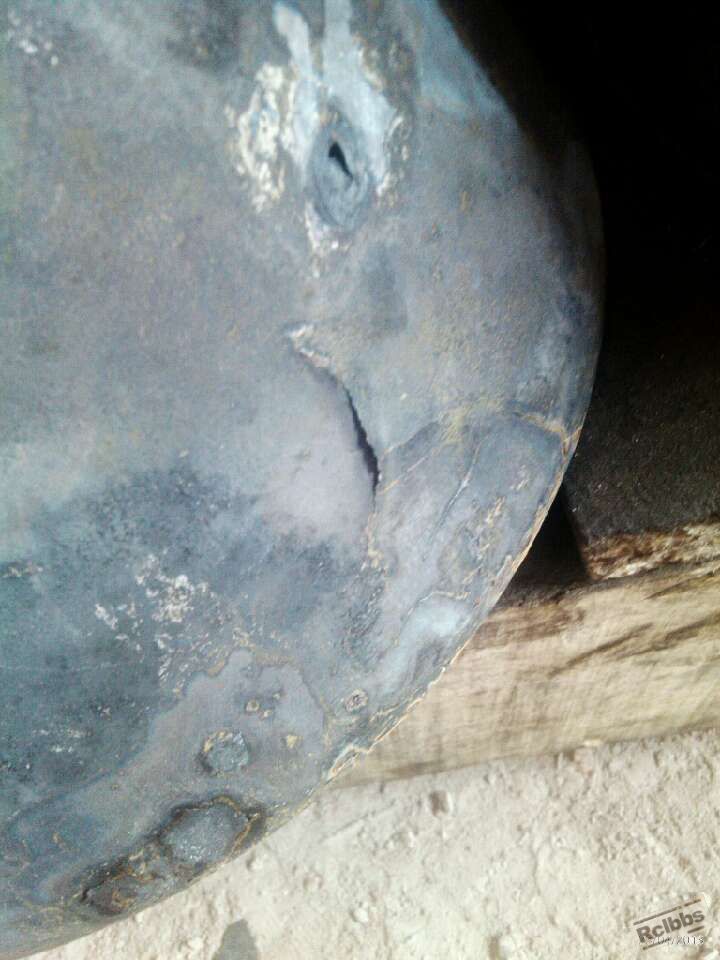

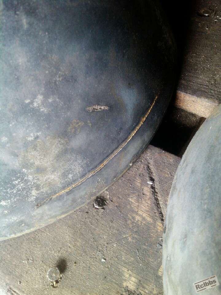

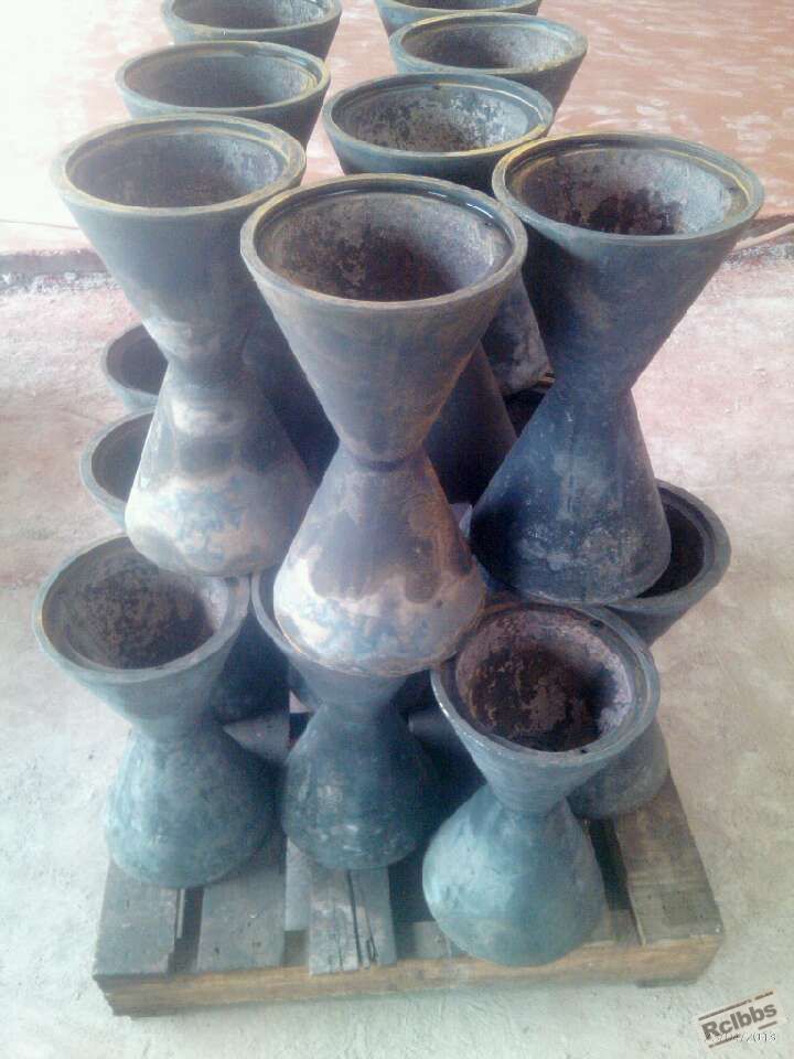

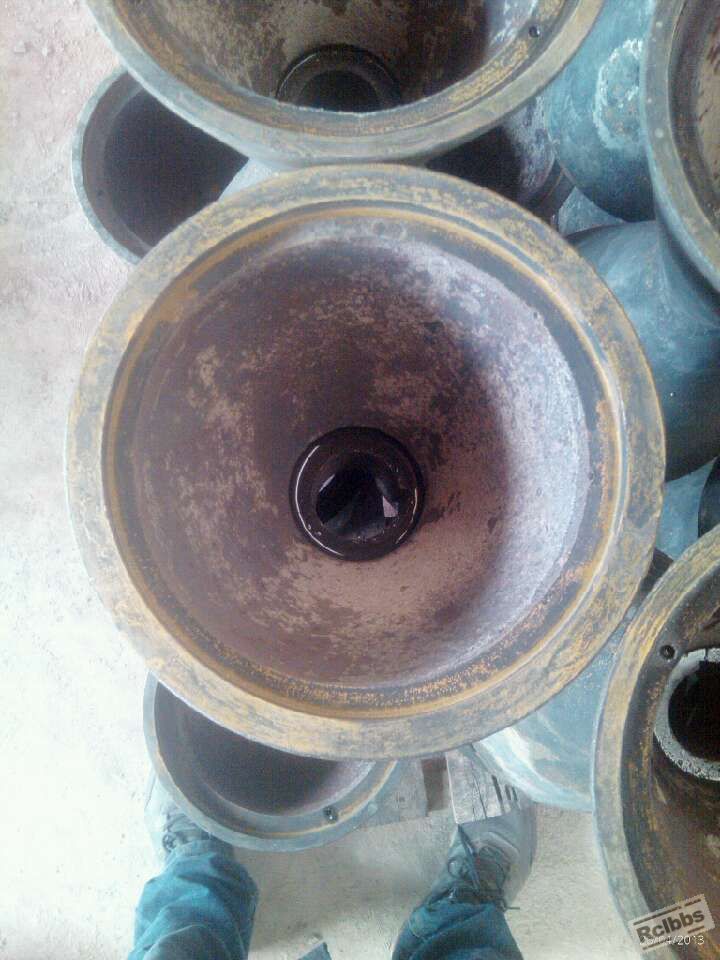

V形轮,45钢,830℃淬火,盐水冷却。一共21件,其中一件出现裂纹,二十分钟后裂纹延伸崩落一小块,一件出现鼓包。这是什么原因呢? LM0YMTA6YROB6AJONVQB`KE.jpg }GAUON1VGFRP7LHT5(8{BBI.jpg )DV3XX~L5)ESU3U@0GF6COM.jpg Z9IA791OM{3K0M7}{D(21.jpg

崩落的那个部位存在夹杂缺陷,在热处理时出现应力集中,当应力集中大于表面的强度时,就会崩落。

下面那一行左边的那张是有裂纹的,过了一会边缘那一块就崩落了。就单说这个裂纹,如果是热处理工艺问题的话应该不止是只有一件出现裂纹。

鼓起来的那一块会不会是因为有夹渣之类的铸造缺陷啊?这些都是我们自己铸的。

我以前也做过铸造,铸造肯定会出现夹杂,冷隔,浇不足等缺陷,出现一个很正常!!!

从图片上看应该是夹杂缺陷!和工艺应该没有关系!

我想应该也是,出问题的话应该集中一些,不会是个别的。

出现裂纹的那件跟热处理不能脱离关系,原因是薄壁且内孔还带有台阶处应力集中,采用水淬油冷的方法可以避免
