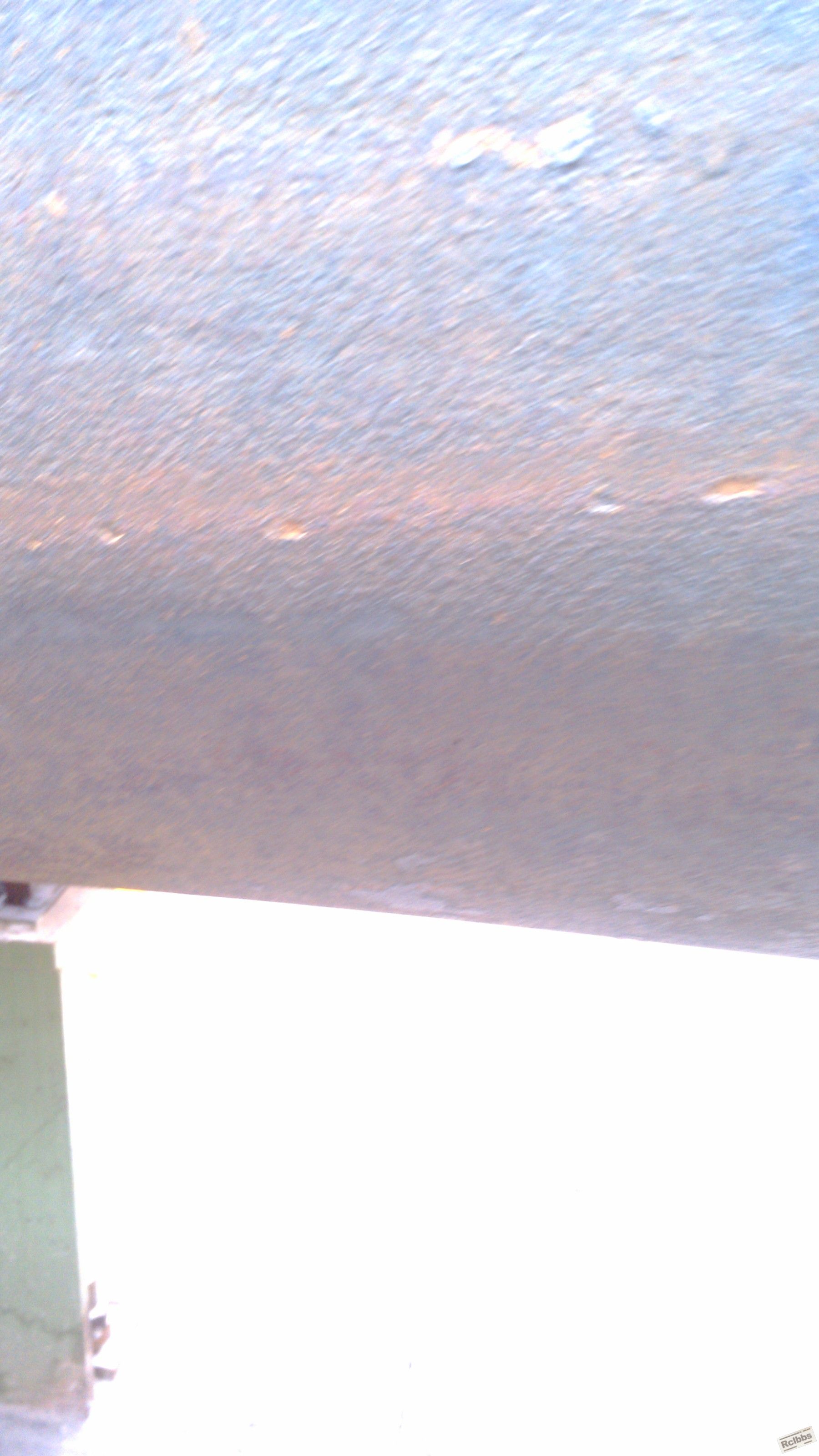

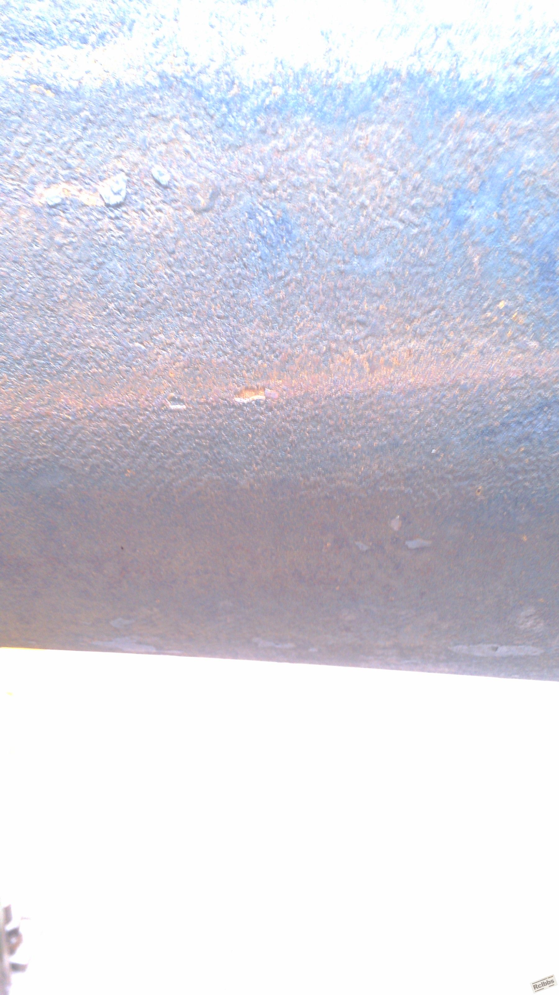

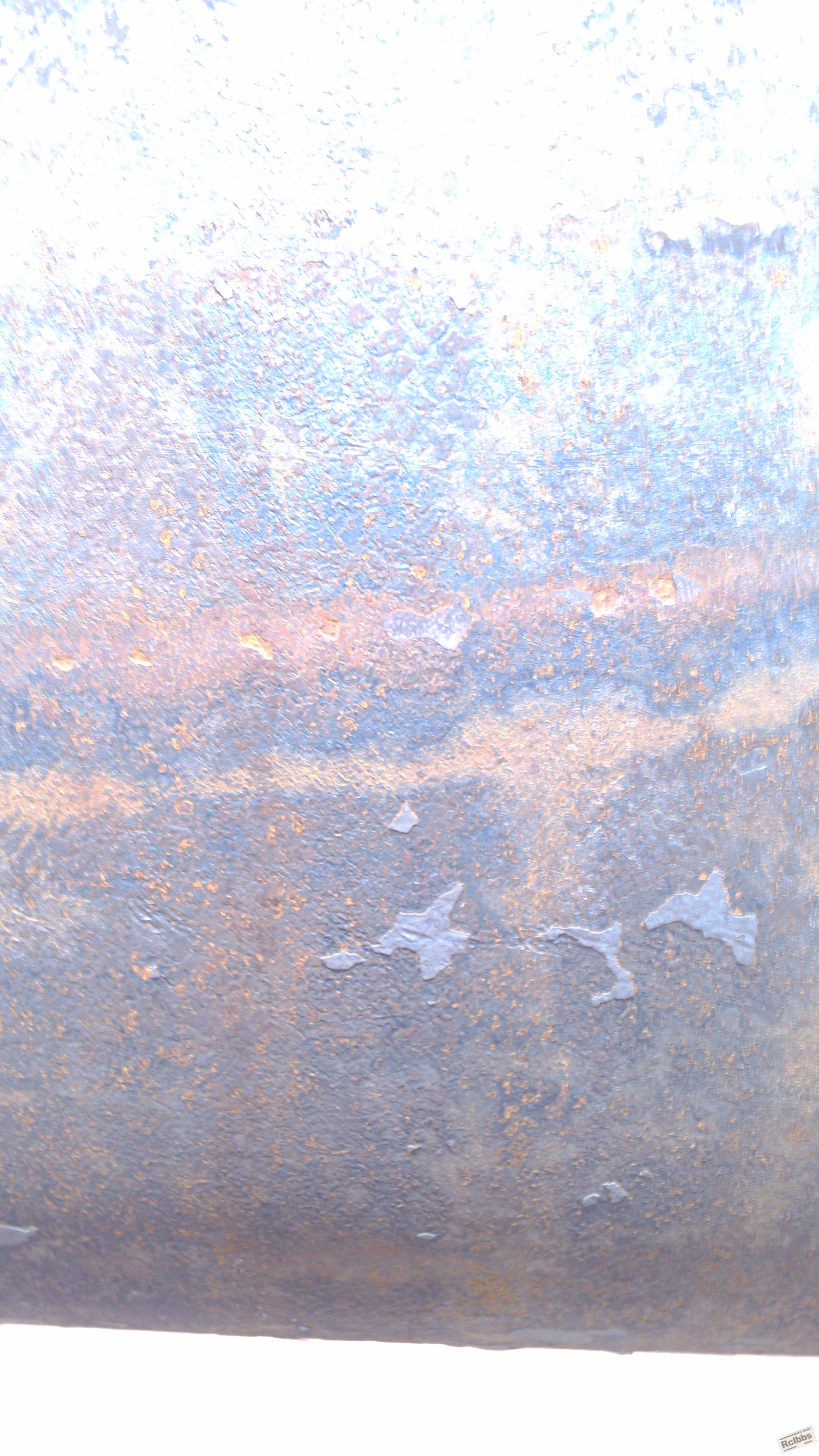

这是我们厂508外径的管线管在淬火后进入回火炉前拍到的管体粘钢,我们厂用得是步进梁式的炉子,用得燃料是天然气,淬火炉出来的大口径管线管都会有不同程度的粘钢,刚开始我们认为是炉内辊道导致,上面图片是灭炉修磨步进梁和辊道后对管线管进行热处理时发现的粘钢,感觉上这些坑比以前没修磨前产生的坑稍微浅点,而且坑的数量明显大量减少了。但是还是有少量管会出现上面图片中的麻坑,大家说说这个修磨后为什么还会有这种情况发生?难道原来粘钢不是发生在炉内?
