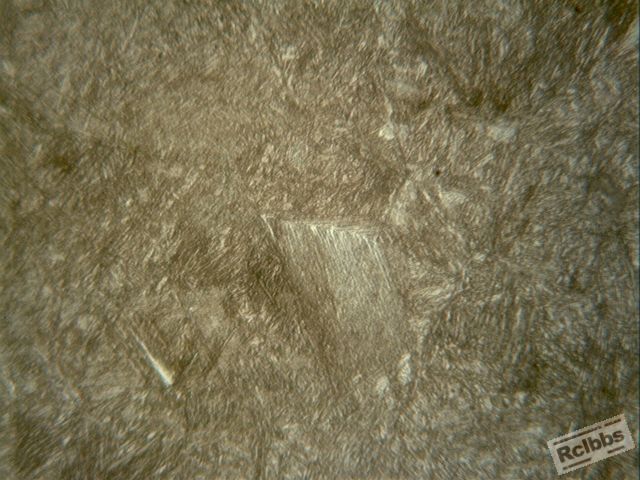

硬度有点低,看了金相后发现了这个,是不是就是说淬火冷却速度低了?
发表于 2013-4-24 12:28:26 | 显示全部楼层
看上去是羽毛状的上贝氏体啊。

发表于 2013-4-24 17:05:58 | 显示全部楼层
很漂亮的上贝氏体,放到1000X就更好看了。

发表于 2013-4-25 07:04:06 | 显示全部楼层
什么材料?工艺?如果楼主能够比较详细的介绍一下,就能够方便我们学习。

发表于 2013-4-25 08:12:22 | 显示全部楼层
感觉整个组织都不好。。。。和我上次得到的一样,不过不影响使用吧。冷速慢了是原因吧
发表于 2013-4-25 10:18:54 | 显示全部楼层
比较典型的上贝,好漂亮的;工艺应该是冷速低了

 楼主| 发表于 2013-4-25 11:05:04 | 显示全部楼层
材料是SAE15B35M,油淬,淬火温度大约在850度以上。

 楼主| 发表于 2013-4-25 11:06:25 | 显示全部楼层
恩,我们的喷油盒出故障了

 楼主| 发表于 2013-4-25 11:07:25 | 显示全部楼层
恩,铁素体较正常件较多

发表于 2013-4-25 12:02:31 | 显示全部楼层
是冷的慢了,稍微出现一些贝氏体不影响使用吧!

 楼主| 发表于 2013-4-25 13:02:00 | 显示全部楼层
这个硬度超差了。。。。。

发表于 2013-4-27 10:48:38 | 显示全部楼层
请问,工件有多大?原来出现过该问题吗?

发表于 2013-4-28 22:27:40 | 显示全部楼层
难道这就是传说中的上贝氏体吗,长知识了

发表于 2013-4-30 08:23:38 | 显示全部楼层
还真是,中间那一块大的看不出来
发表于 2013-4-29 22:21:38 | 显示全部楼层
的确是上贝,很漂亮,难得见到,
