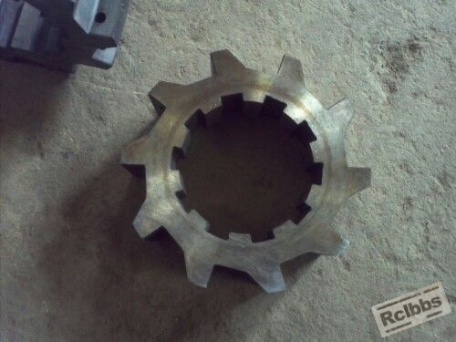

 楼主| 发表于 2013-4-24 17:39:22 来自手机 | 显示全部楼层
零件图片见附件,请大家看看来自: Android客户端

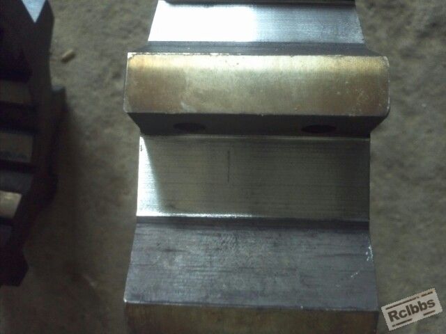

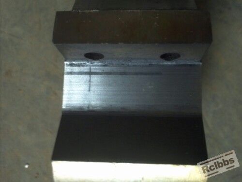

 楼主| 发表于 2013-4-24 17:43:36 来自手机 | 显示全部楼层
比较有代表性的裂纹见附件来自: Android客户端
 楼主| 发表于 2013-4-24 17:44:58 来自手机 | 显示全部楼层
这个比较清楚些,竖着的就是来自: Android客户端

先检查一下有无磨削烧伤(可能性较大)。可参看磨削烧伤检验相关标准。
 楼主| 发表于 2013-4-25 18:41:43 来自手机 | 显示全部楼层
真的有磨削烧伤现象!来自: Android客户端
发表于 2013-4-26 14:03:09 | 显示全部楼层
是典行的磨削裂纹,见议更换砂轮或磨削冷却液
