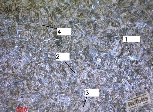

请问1-4各是什么组织啊。27MnCr5齿轮淬火心部组织
发表于 2013-4-24 22:02:13 | 显示全部楼层
正常的心部组织应该是珠光体+铁素体 ,这个组织应该是正常组织吧。
发表于 2013-4-24 23:17:22 | 显示全部楼层
    这种带有呈羽毛状分布的铁素体组织是贝氏体,为淬火冷却速度慢形成。
发表于 2013-4-26 08:57:09 | 显示全部楼层
低碳马氏体+40%左右的贝氏体,有羽毛状就不好了
发表于 2013-4-30 19:08:42 | 显示全部楼层
马氏体加上贝氏体,冷却速度慢了所致。
