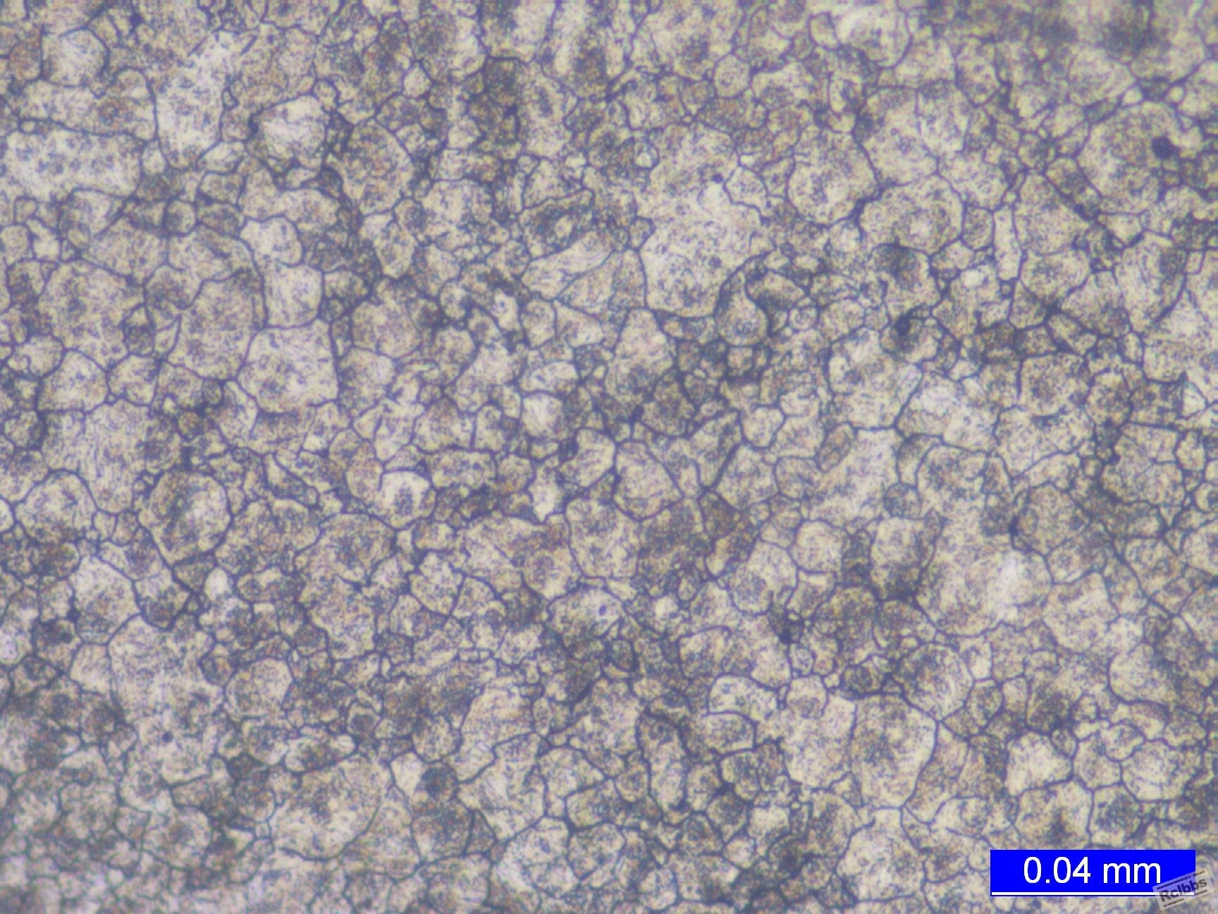

感谢大家帮助,昨天试了一下饱和苦味酸加少量缓蚀剂 效果如图, 同事说侵蚀还不够,今天再试试
签到天数: 72 天
 楼主| 发表于 2013-4-28 09:29:21 | 显示全部楼层
42CrMoS4 状态:淬火后

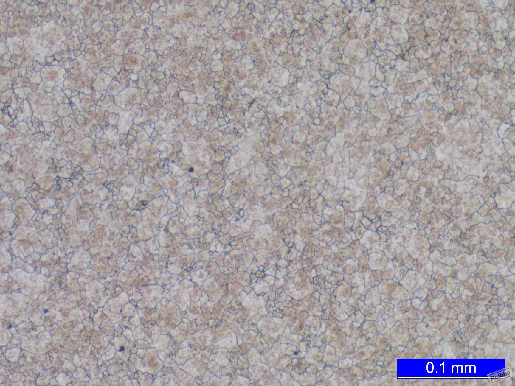

 楼主| 发表于 2013-4-28 15:56:35 | 显示全部楼层
第二次试的 效果还不错,放大两百倍

发表于 2013-4-28 19:14:01 | 显示全部楼层
这个是什么工艺做的呢?
发表于 2013-4-29 14:50:58 | 显示全部楼层
trainee 发表于 2013-4-28 15:56
第二次试的 效果还不错,放大两百倍
温度和腐蚀时间是多少?

 楼主| 发表于 2013-5-3 13:41:15 | 显示全部楼层
langjitianya 发表于 2013-4-29 14:50
温度和腐蚀时间是多少?
80度 10分钟

 楼主| 发表于 2013-5-3 13:43:24 | 显示全部楼层
小王子 发表于 2013-4-28 19:14
这个是什么工艺做的呢?
是我们公司淬火后的样件 饱和苦味酸 80度 10分钟
