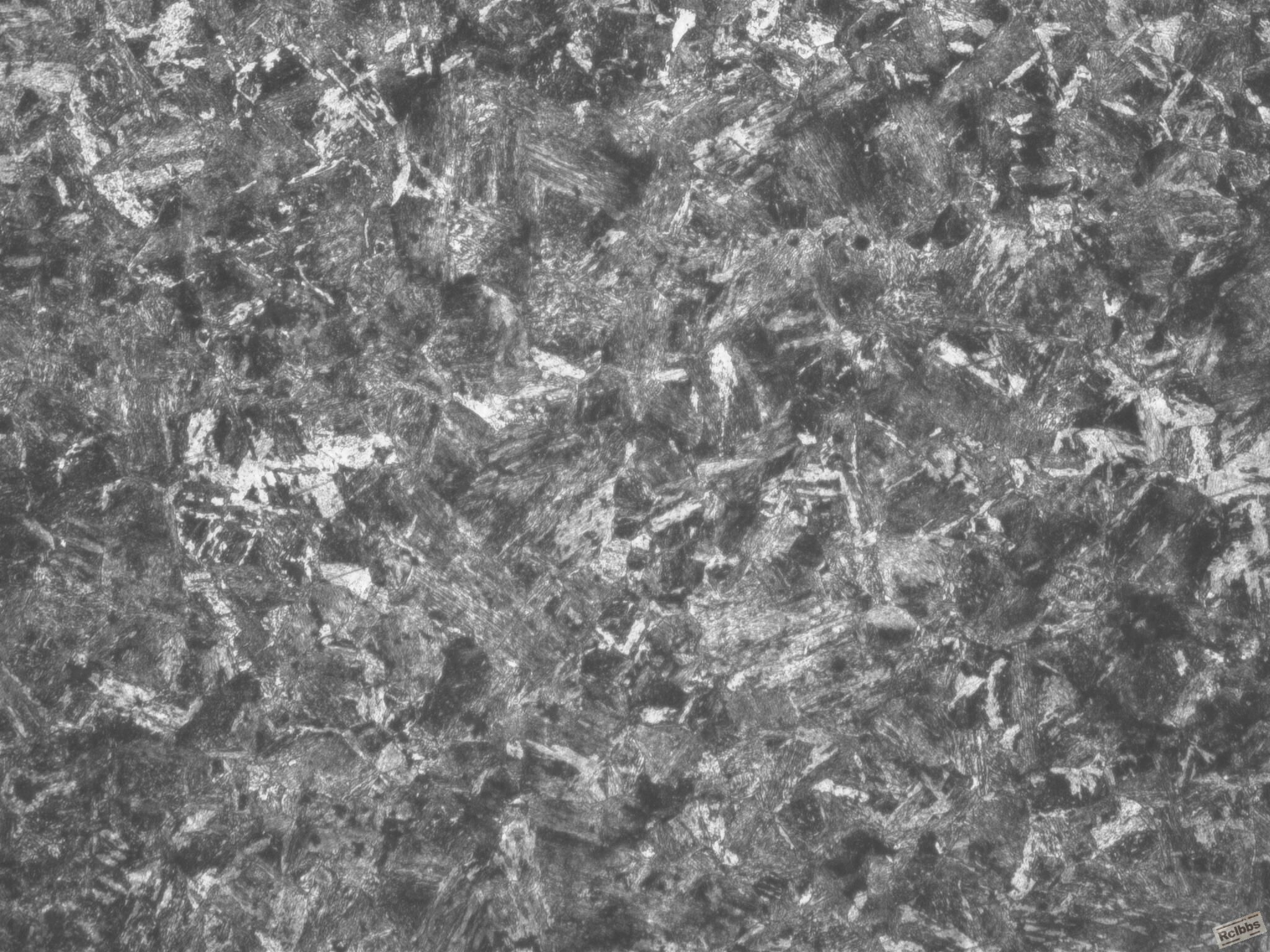

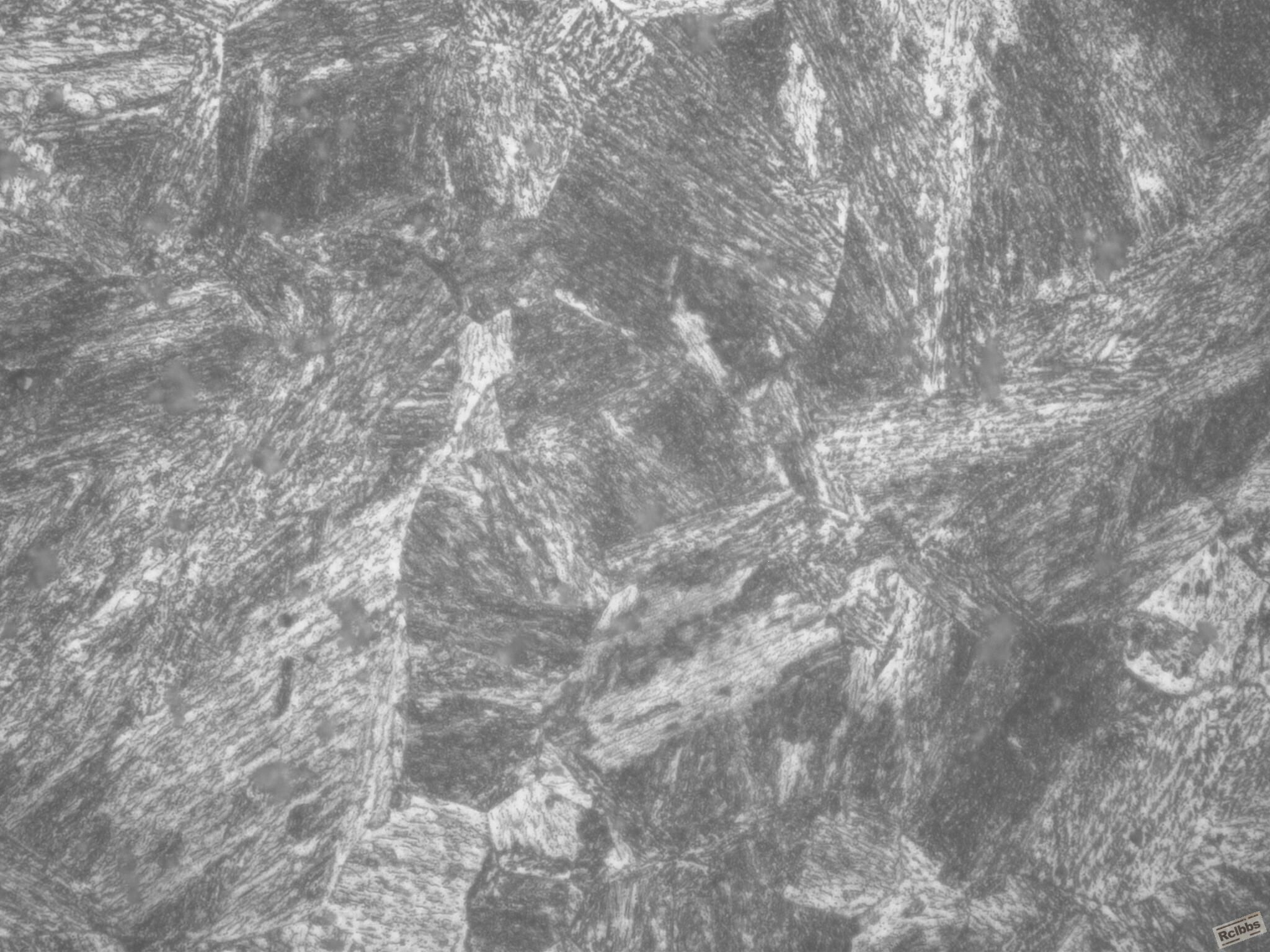

大家好 下边是38CrMoAl的工件 热处理工艺不详 用以推定热处理工艺
小妹认为组织为:铁素体+回火索氏体+回火屈氏体
工艺为调质 请诸位指教
500倍图片
100倍图片

发表于 2013-4-25 09:39:53 | 显示全部楼层
我认为是上贝,马氏体,回火屈氏体,铁素体
发表于 2013-4-25 09:54:46 | 显示全部楼层
上贝为:条状铁素体大致平行成羽毛状,铁素体之间存在短杆状渗碳体
我认为有上贝,回火索氏体

发表于 2013-4-30 21:03:04 | 显示全部楼层
贝氏体+屈氏体+少量马氏体和铁素体。

发表于 2013-4-30 21:04:18 | 显示全部楼层
适当提高淬火温度,适当加快冷却

发表于 2013-5-8 17:57:21 | 显示全部楼层
典型的上贝氏体和索氏体。以及未溶铁素体。可以通过提高加热温度和提高冷却速度,减轻或可以解决。

发表于 2013-5-14 14:33:09 | 显示全部楼层
个人认为就是回火索氏体
