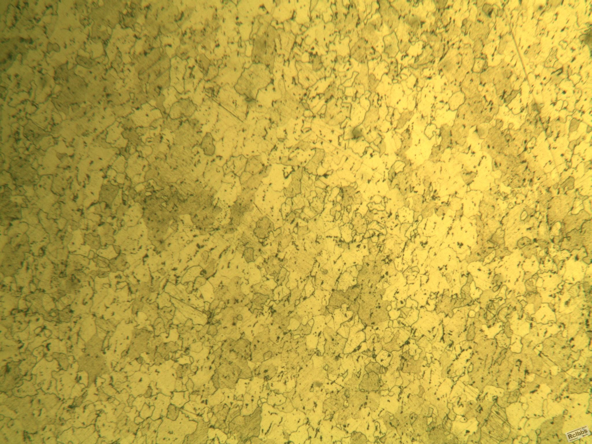

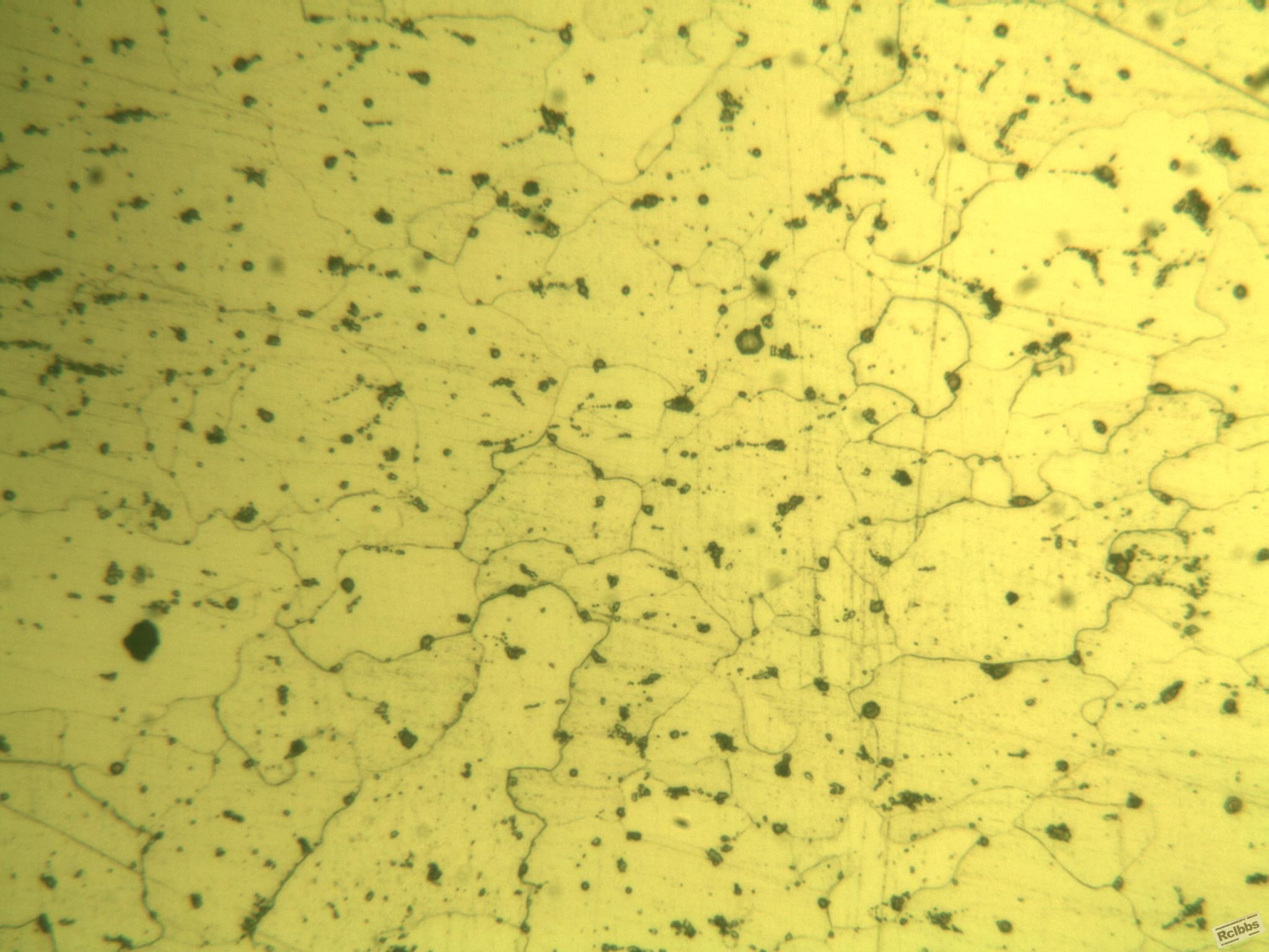

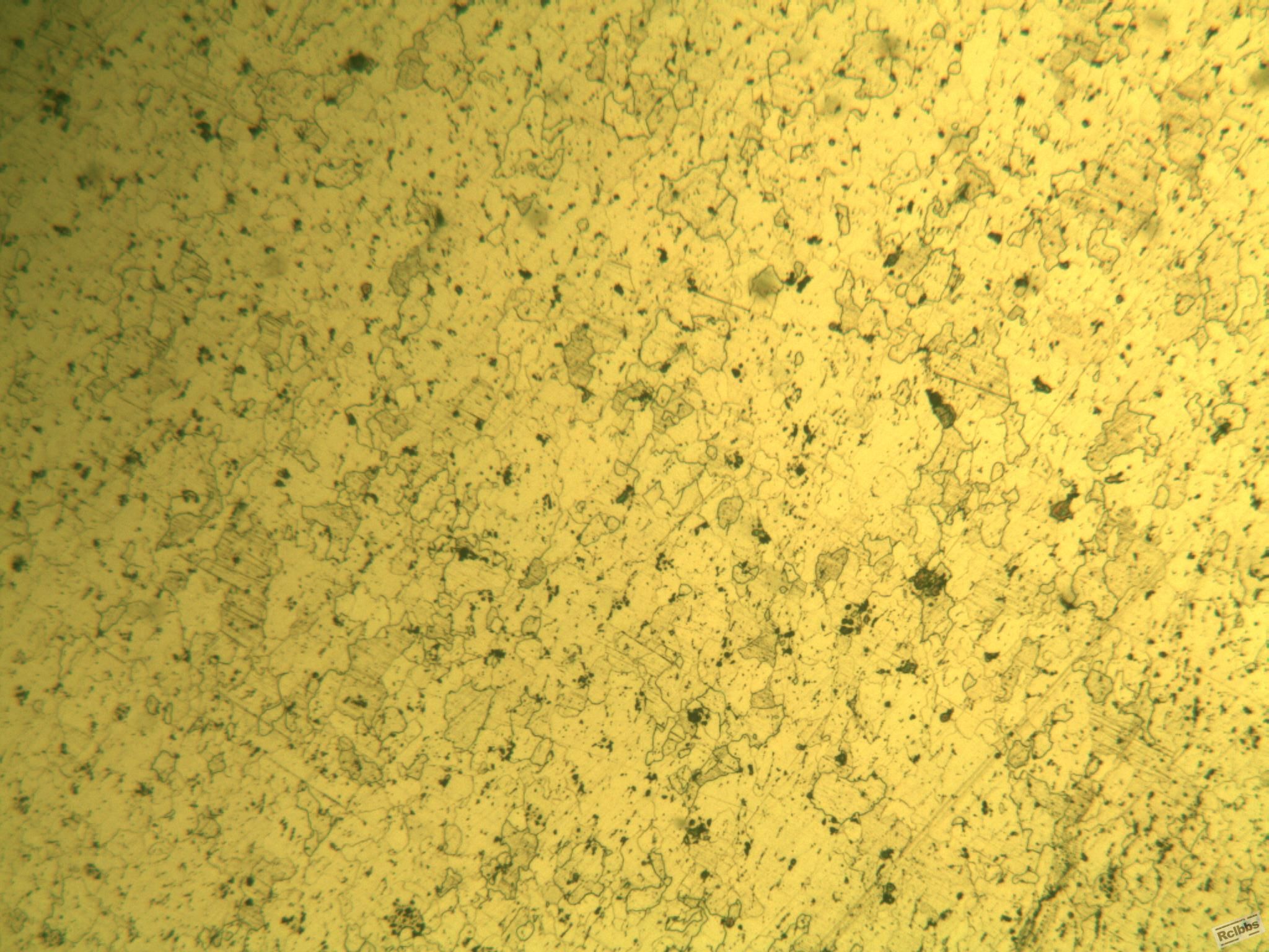

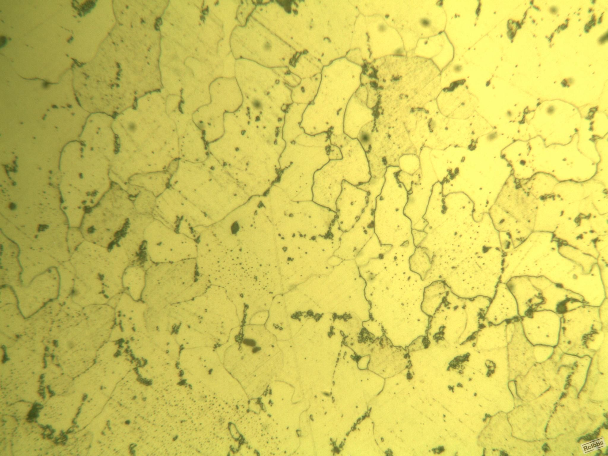

个人认为是铁素体基体加三次渗碳体,大家讨论下,想多方求证下,再看看组织有什么问题不
发表于 2013-4-25 09:33:38 | 显示全部楼层
铁素体+三次渗碳体,比较典型的
签到天数: 49 天
发表于 2013-4-25 13:44:04 | 显示全部楼层
比较典型的铁素体和图谱上差不多+三次渗碳体,
