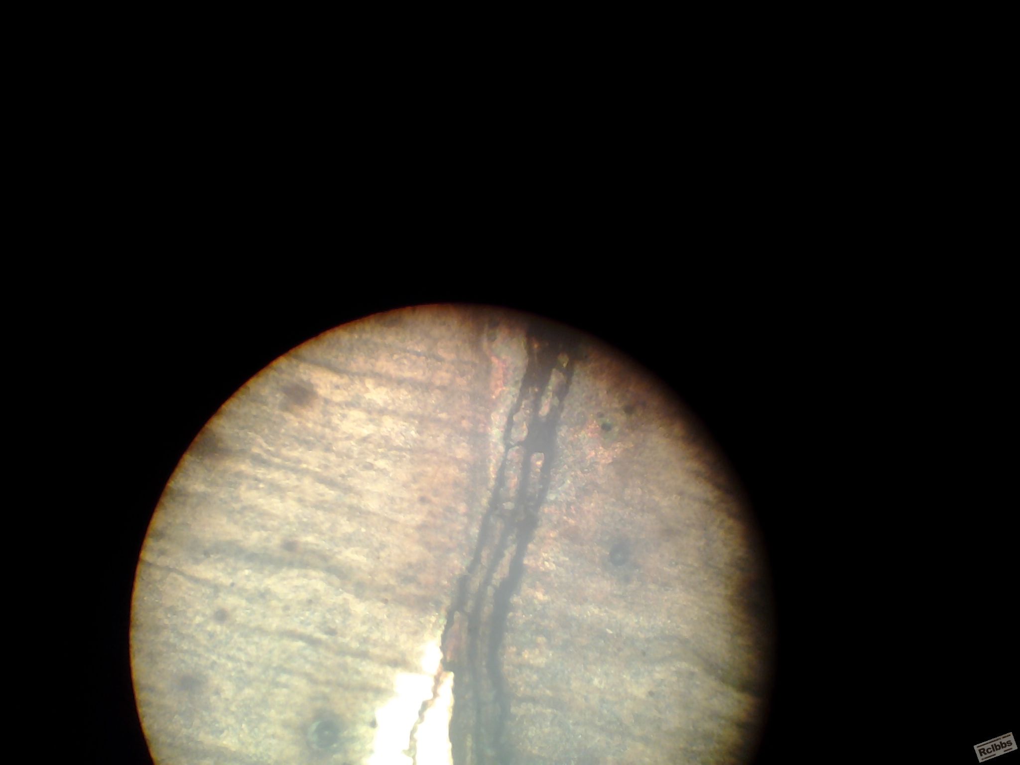

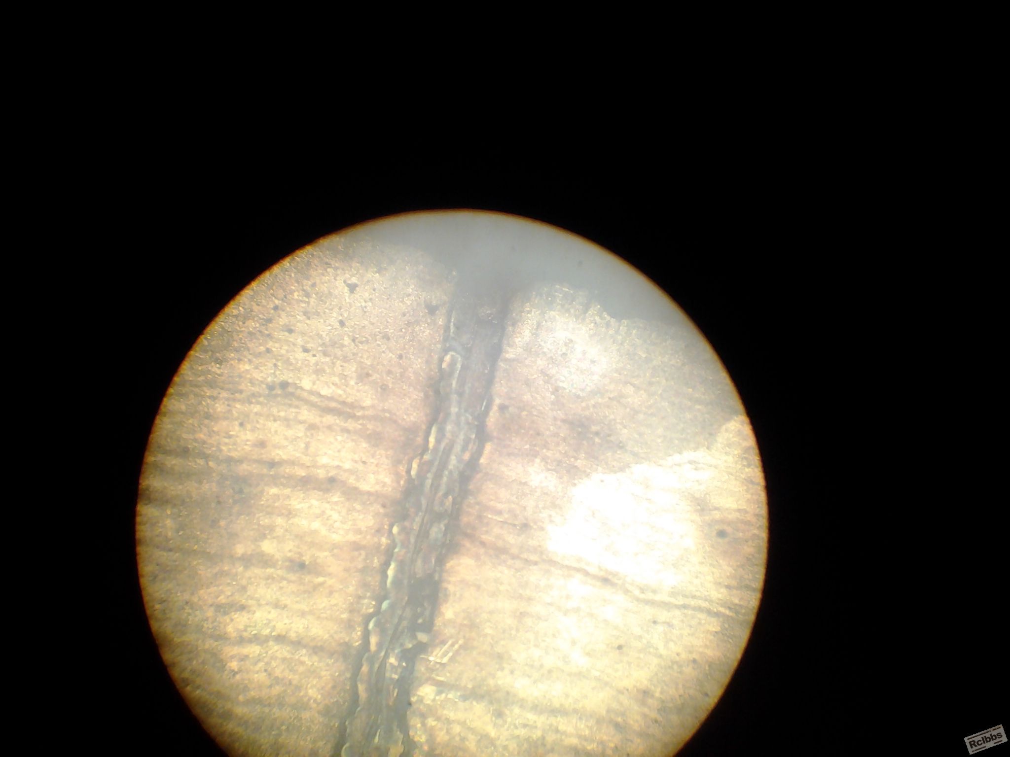

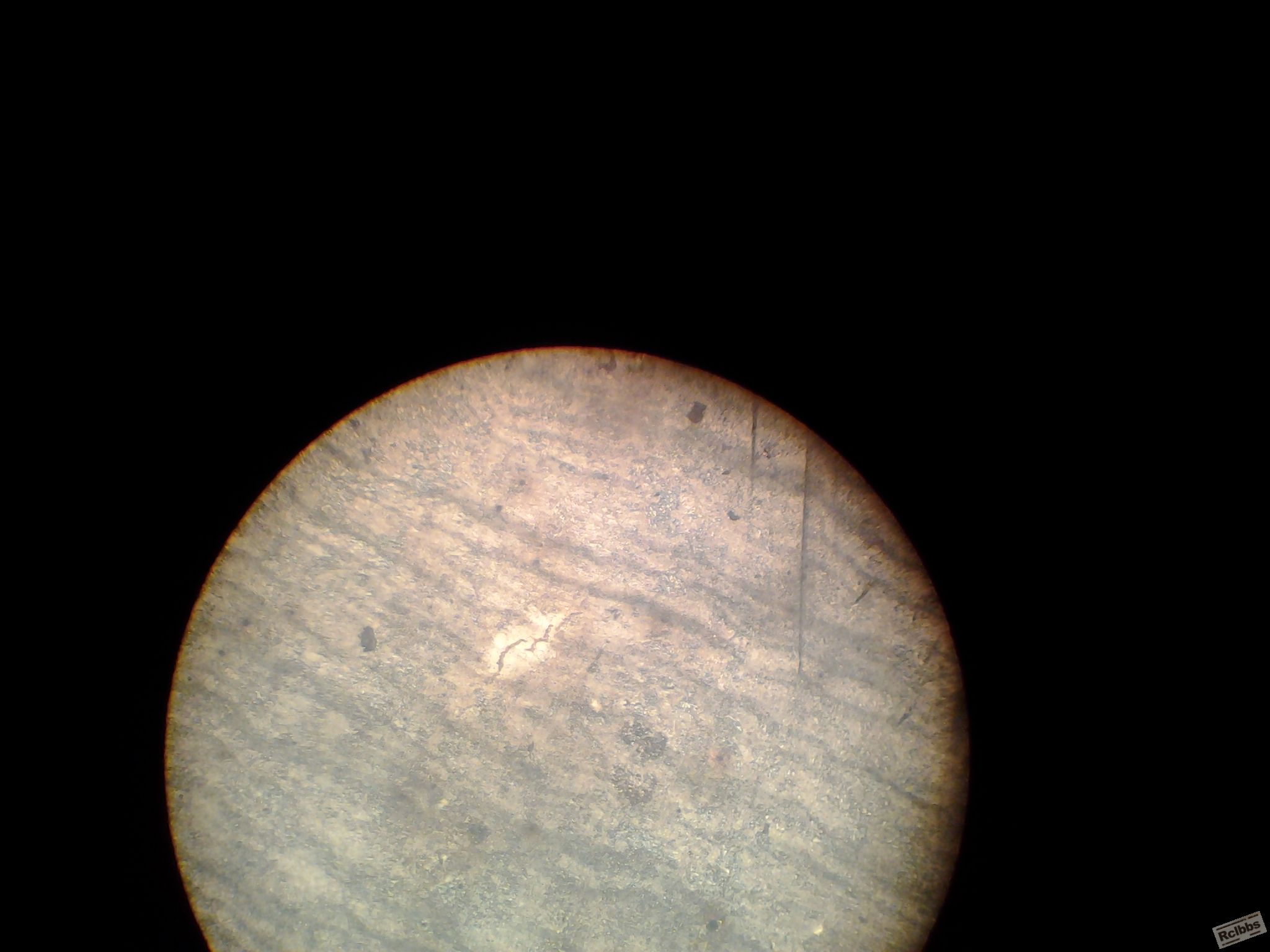

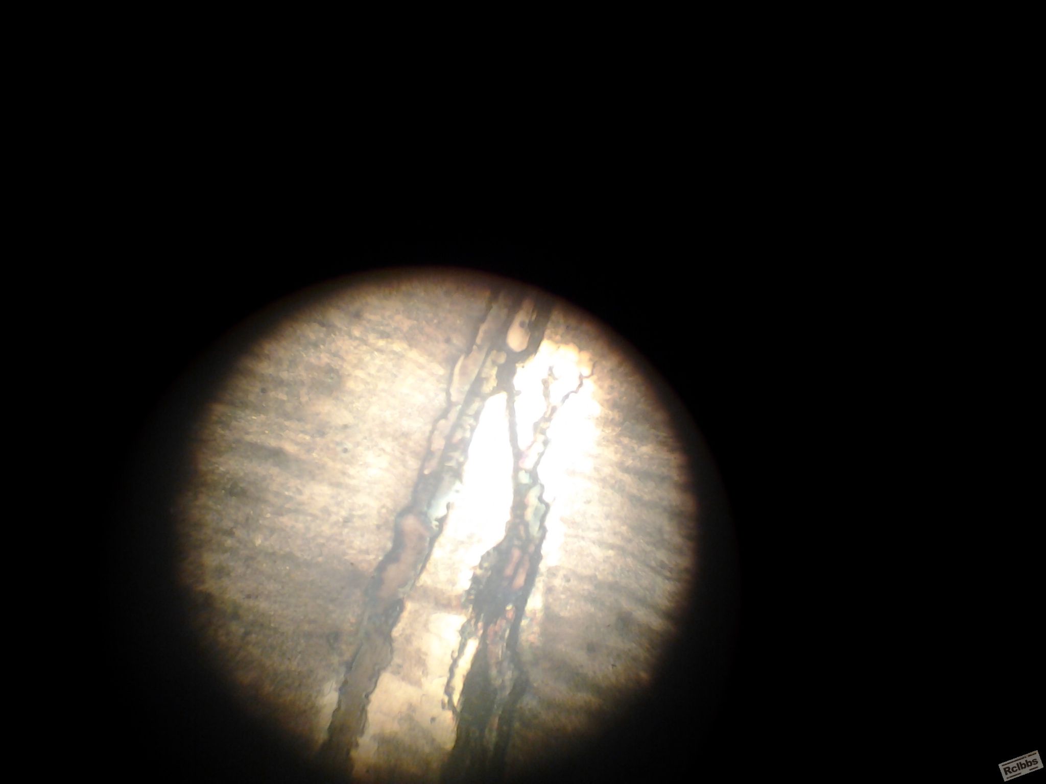

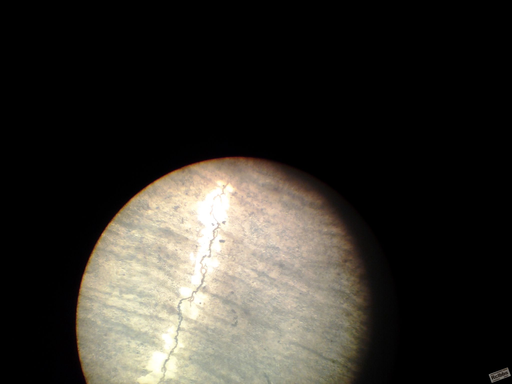

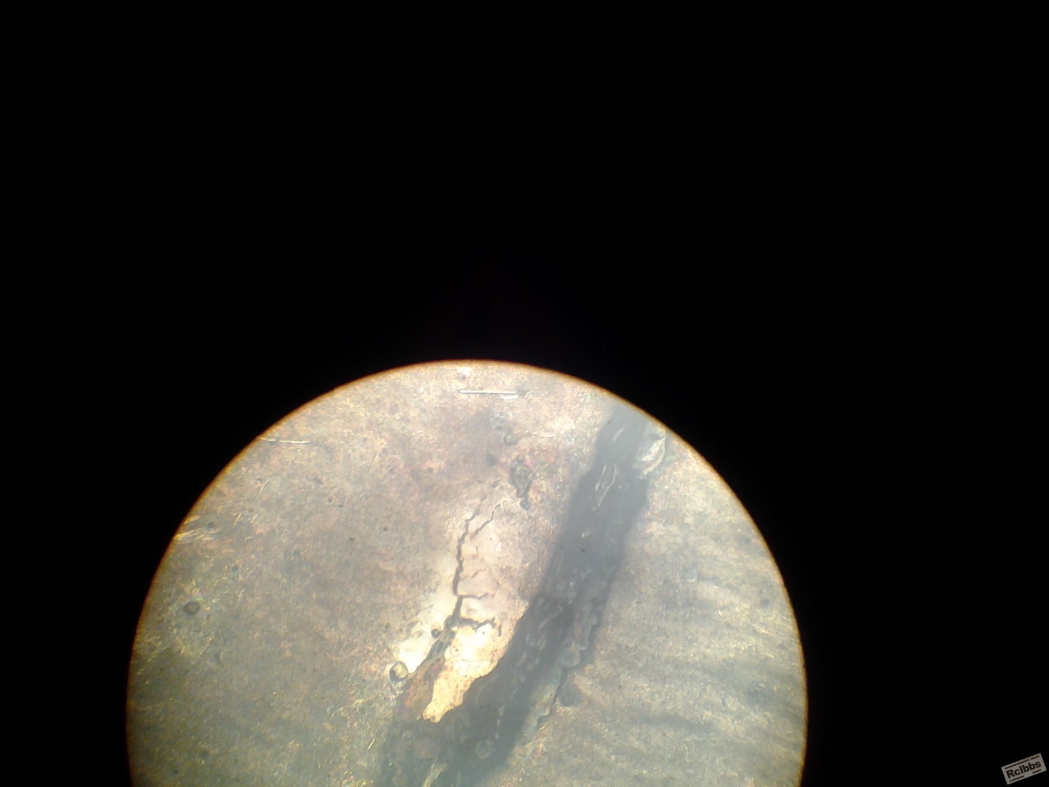

4140钢管调质,淬裂,各位给点意见,是什么原因淬裂的?金相做的不好,请多包涵。
都是100x的照片,照片有点反光
1.jpg 外壁端口裂纹
2.jpg 端口向下的裂纹出现分叉
3.jpg 钢管心部也有分叉的地方
4.jpg 同上
5.jpg 其他地方肉眼看不见的微裂纹
6.jpg 同上

发表于 2013-4-25 12:32:10 | 显示全部楼层
如果金相没有假象的话,淬火之前就裂了。这点无疑。
发表于 2013-4-25 12:55:22 | 显示全部楼层
同意楼上,1,2,3,4应该是以前就有的裂纹,2,4有淬火裂纹;第6张是淬火裂纹
发表于 2013-4-25 19:05:54 | 显示全部楼层
在裂纹处取样做个化学就知道啦,应该是之前的裂纹
发表于 2013-10-25 12:54:38 | 显示全部楼层
裂纹周围白色是由于脱碳的原因么  感觉是淬火前就有的
发表于 2013-10-25 13:07:25 | 显示全部楼层
在调质前就开裂了,裂纹两侧有严重的脱碳,不是淬火开裂的
发表于 2013-10-25 16:18:42 | 显示全部楼层
脱碳很明显,淬火前就存在了
