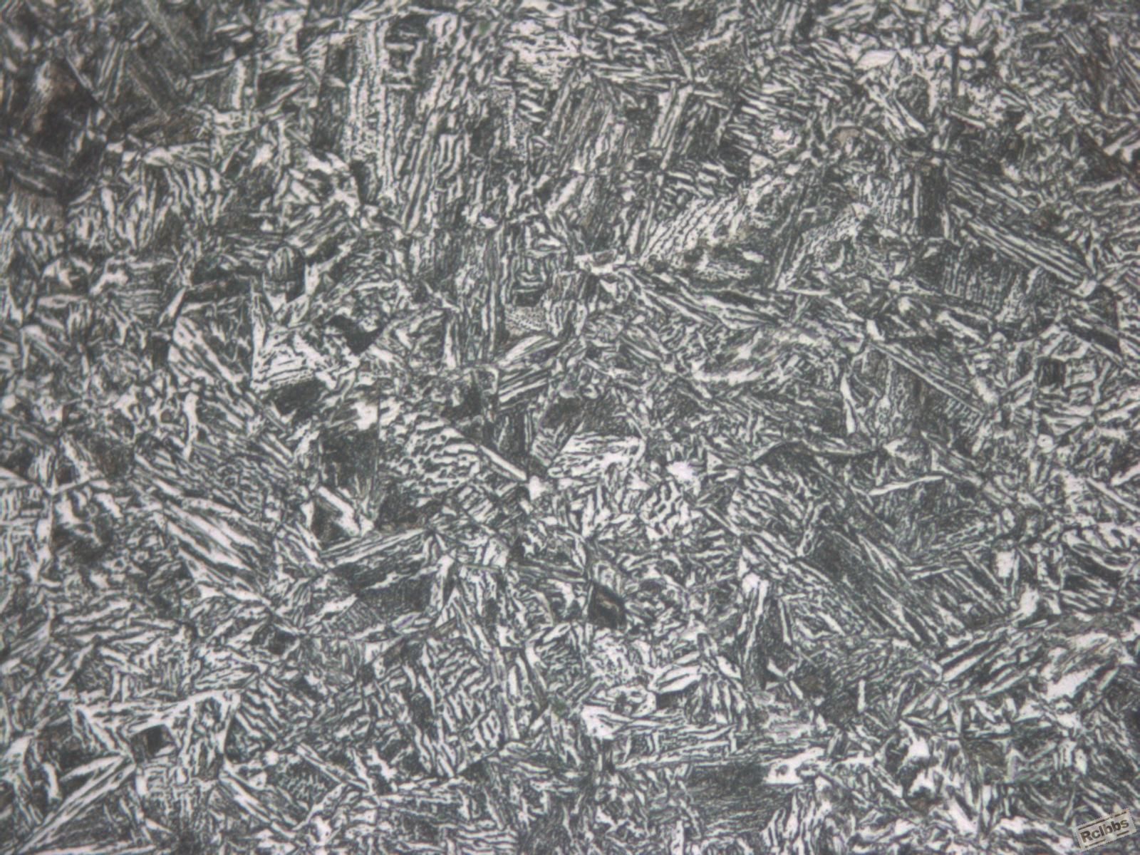

20CrNiMo芯部组织
20CrNiMo芯部组织
材料为20CrNiMo,表面渗碳淬火,此为芯部组织,截面厚度为24左右
签到天数: 611 天
发表于 2013-4-25 11:19:59 | 显示全部楼层
低碳M+铁素体+上贝
签到天数: 49 天
 楼主| 发表于 2013-4-25 11:36:23 | 显示全部楼层
谢谢,非常赞同你的观点,车间里的人和我说是锻件,我觉得这样的组织是铸钢件,只有铸钢件才会有这样不均匀的组织!
签到天数: 72 天
发表于 2013-4-25 12:02:49 | 显示全部楼层
显然不是铸钢件,该材料成分算均匀。这样的组织是热处理的原因造成的。
签到天数: 49 天
 楼主| 发表于 2013-4-25 12:30:04 | 显示全部楼层
如果是锻件,经过正火回火再渗碳淬火会是这样的组织吗?
发表于 2013-4-25 12:49:04 | 显示全部楼层
板条马氏体,上贝,铁素体
发表于 2013-4-25 12:49:47 | 显示全部楼层
是回火组织不?中间黑色部分看不出来
签到天数: 49 天
 楼主| 发表于 2013-4-25 13:19:05 | 显示全部楼层
小王子 发表于 2013-4-25 12:49
是回火组织不?中间黑色部分看不出来
渗碳淬火加低温回火组织
签到天数: 116 天
发表于 2013-4-25 14:47:51 | 显示全部楼层
锻钢。。。。板条马氏体+铁素体+贝氏体。。。。。有点不解中间粒状白色的为何物?
发表于 2013-4-26 23:27:26 | 显示全部楼层
有没有下贝,感觉如果有上贝和马氏体,那20cr淬火冷却下来下贝也该有吧
签到天数: 6 天
发表于 2013-4-30 20:56:38 | 显示全部楼层
板条马氏体+贝氏体   显然不是铸造组织。 热处理造成,淬火出现这种组织正常。
