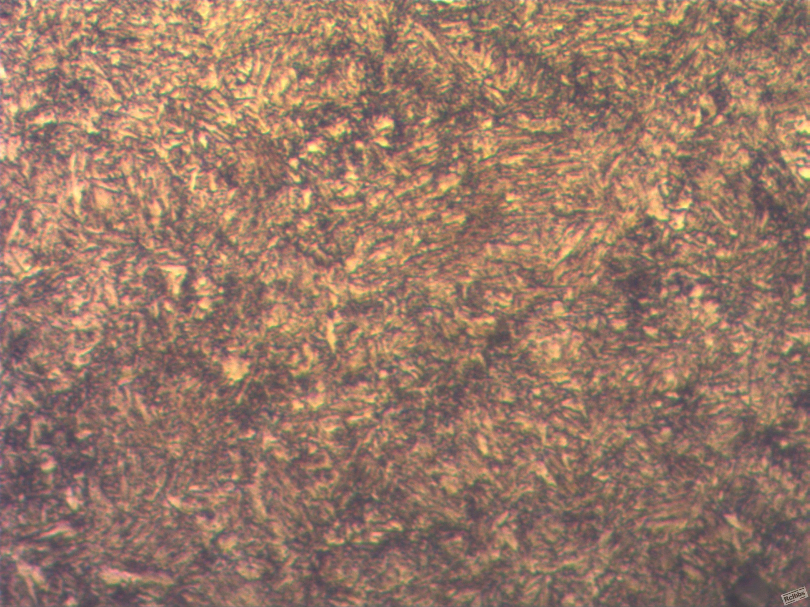

40Cr调质处理后 用4%硝酸酒精腐蚀 400X下观察到如下组织 请各位帮忙分析一下是什么组织?感觉碳化物有点多,请教是什么原因造成的?

为什么的第一反应是碳化物多了?为什么不第一反应说铁素体多了?40Cr为中碳低合金钢,你第一想到的是什么?

二楼的朋友说的很对。是小块状的铁素体。

那再请教一下图中组织分别是什么呢?铁素体多了是什么原因造成的?

组织还可以。你可以延长一下保温时间。如果是铁素体的话,应该是未溶铁素体而不是冷却后转变了的。

铁素体,我不敢苟同;
要在显微镜下仔细分析,白色组织;
目前很多人,看到白的就是铁素体,个人认为有待斟酌;
未溶铁素体的形貌与先析铁素体的形貌,是有区别的。

赞同,白色组织是不是铁素体,有待进一步确认。个人认为组织还可以。

没人肯定说是铁素体啊!我是说为什么第一反应是碳化物而不是说铁素体。还有,谁说看到白色就说是铁素体的啊?一切都要根据钢号成份等具体分析。而且这个好像也没看到白色块。

楼主您好:不知您的具体工艺是?如果是调质的正常工艺走的话,我想应该是加热保温时间不够造成的。能否说一下你的工艺?

回火索氏体,深色区域碳浓度或合金元素高,浅色区域说明相反。

感觉试样耐腐蚀的比较重,不知道大家怎么看?支持7楼观点,先共析铁素体与未溶铁素体有区别,到底是那种,还有待斟酌

这个是供应商给我们的产品 具体工艺我们还不知道 只是因为性能达不到要求 打过硬度只有24左右的HRC 所以做个金相分析看看

那请问能分析出是什么组织吗?

那还想请问一下有无其他组织呢?

腐蚀深了?那两种铁素体改如何区分呢?

两种铁素体的区别,论坛上有帖子,http://www.rclbbs.com/forum.php?mod=viewthread&tid=2318
发表于 2013-4-28 08:36:31 | 显示全部楼层
要分析组织,先要保证图片清晰,你照的太模糊了
