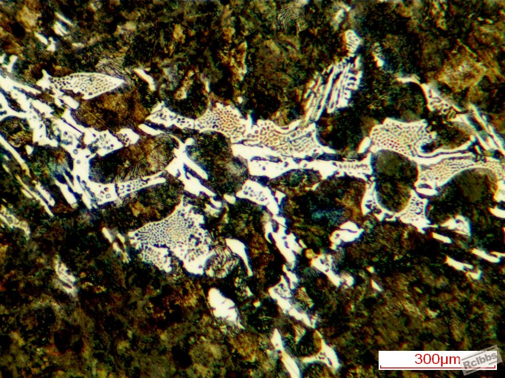

100X物镜原来国产的基本上是油镜,现在MR5000的物镜是干镜了,就是不放油也能看了,比以前的好多了.1000X不可能是500X的.
这是我才从用户处拍摄的一个图,灰铁冒口,放大500X的,摄像头也就是一般的摄像头,显微镜不到1W,国产,MR5000成像会比这个好一些,当然价格要比这个显微镜高不少.不过说实话,国产显微镜1000X成像质量要比进口的差不少,500X下工作应没什么问题.主要是现在国产显微镜价格太明了,没有利润,所以好多人不愿卖国产显微镜
