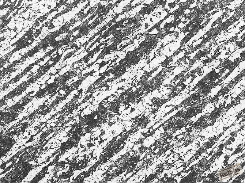

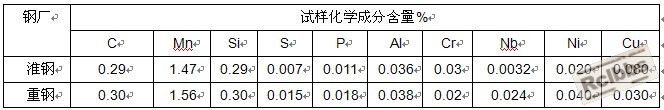

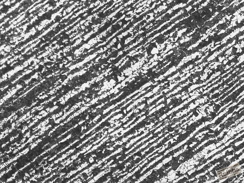

我厂买的淮钢(KG)和重钢(CG)的成分如下:
原材组织如下(第一张是淮钢,第二张是重钢,都是100倍):
第一张淮钢的带状组织我评4级,第二张重钢的我评3级,大家觉得呢?
另外,请高手分析下这两种金相组织,多谢
签到天数: 72 天
发表于 2013-4-27 09:56:36 | 显示全部楼层
差不多,可以这样评级。

发表于 2013-4-27 17:16:18 | 显示全部楼层
第一种比较好,因为组织相对均匀。
发表于 2013-4-27 17:21:17 | 显示全部楼层
感觉第一种比较好,带状组织分布均匀,而且方向很清晰。

发表于 2013-4-28 08:54:00 | 显示全部楼层
从成分中S、P含量看,淮钢优于重钢;
从金相带状组织(铁素体+珠光体)看,淮钢的带细、宽度窄,组织相对均匀,也优于重钢。

发表于 2013-4-28 12:10:10 | 显示全部楼层
timothychen 发表于 2013-4-27 16:45
两种钢材的铁素体带不一样为什么?哪一种比较好?
上一张图表达信息:1)形变比比下面的大 2)冷却速度比第下面的慢,典型的珠光体+铁素体。3)晶粒比下面的细小。
下一张图表达信息:1)形变比小一些,也有可能热轧温度高点,或者时间长点。2)冷却速度较快,好像有非珠光体组织。3)晶粒比上面的大。
签到天数: 90 天
发表于 2013-4-29 19:00:37 | 显示全部楼层
leeyoung007 发表于 2013-4-28 12:10
上一张图表达信息:1)形变比比下面的大 2)冷却速度比第下面的慢,典型的珠光体+铁素体。3)晶粒比下面的 ...
虚心求教
冷却速度快的,晶粒反而较大,这是什么原因呢

发表于 2013-5-1 21:35:16 | 显示全部楼层
这里的晶粒主要受形变影响  冷却影响组织
发表于 2013-5-3 22:47:18 | 显示全部楼层
我觉得两家的都可以评4级

发表于 2013-5-6 22:07:11 | 显示全部楼层
不知道楼主采用什么样的状态进行评级的,退火态?
