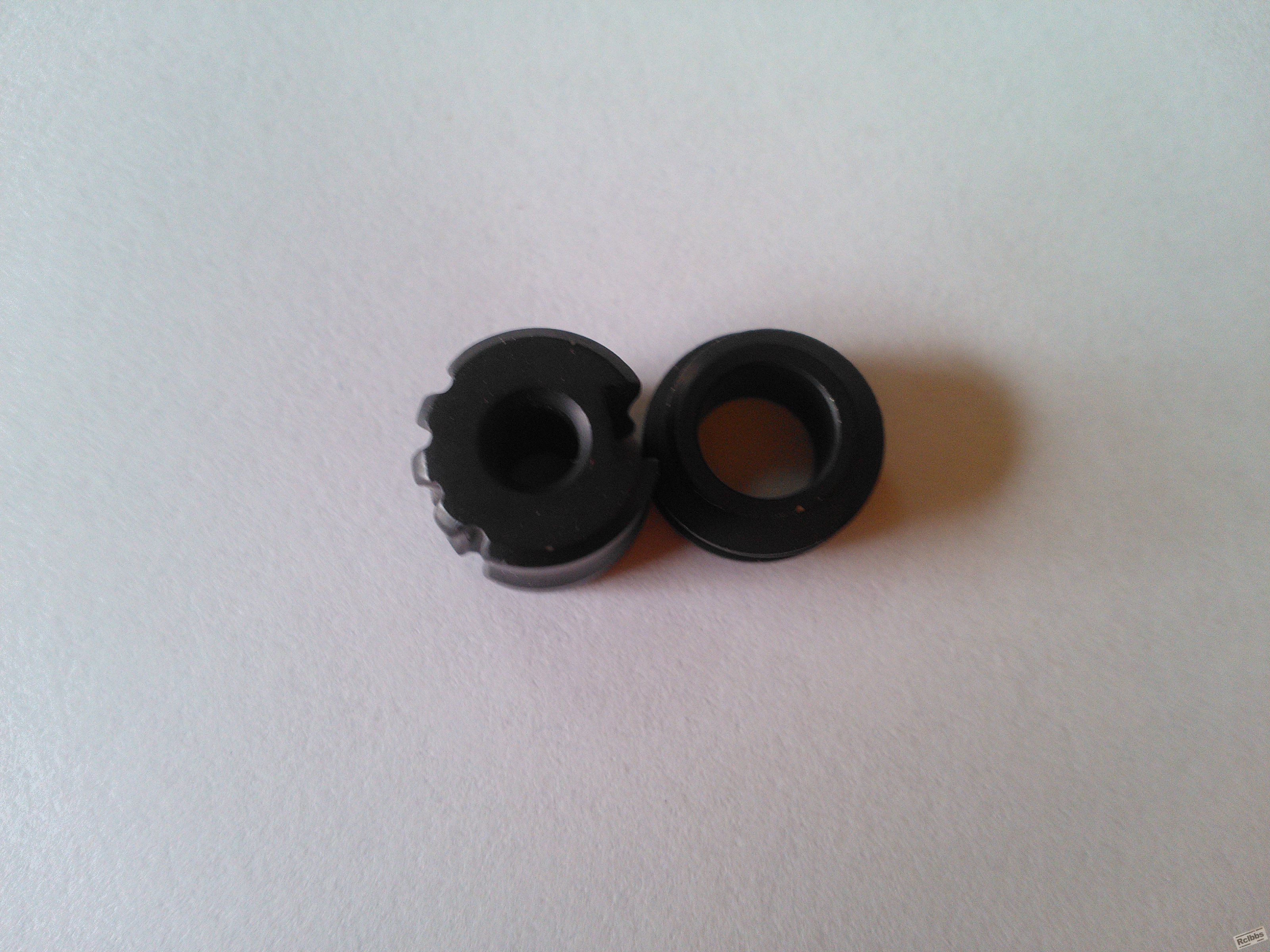

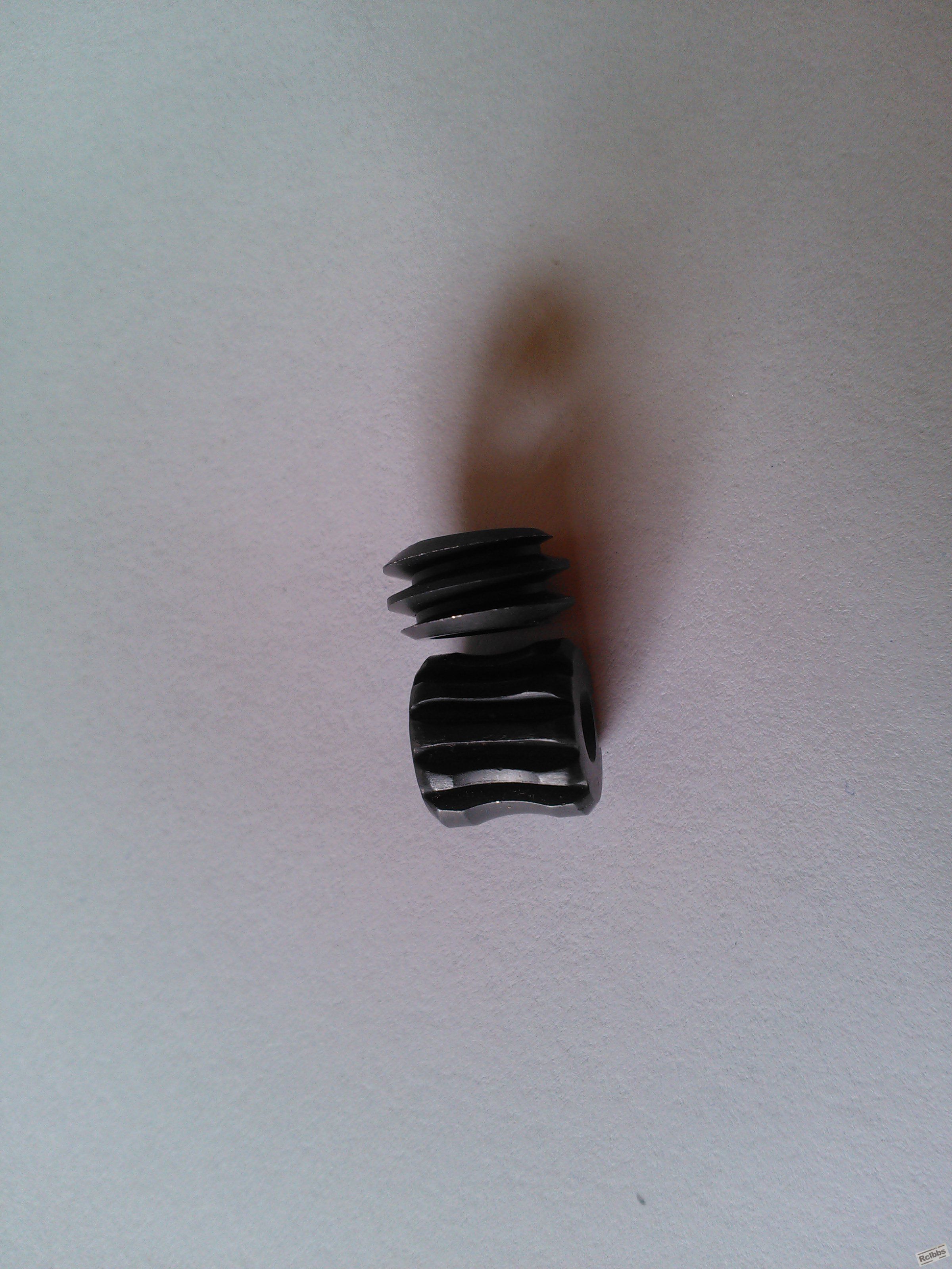

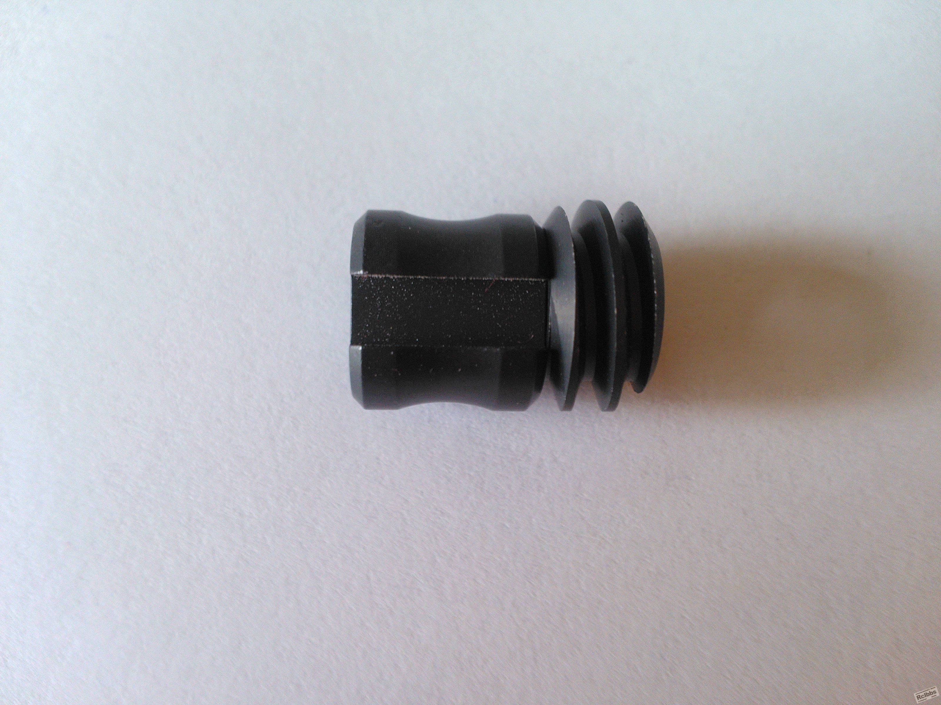

各位高工们,请问如下图片涡轮工件有什么好办法?304材料,氮化30分钟,加氧化两次后最后喷砂处理表面干净,可是经常会出好像是脆崩一样发白??有时涡轮槽内发黄氮化不上?

发表于 2013-4-27 10:51:29 | 显示全部楼层
建议降低氰酸根量试一试。
签到天数: 32 天
 楼主| 发表于 2013-4-27 12:29:49 | 显示全部楼层
周工,您好!这个货我还是把 它放在最后做的(做了一晚,一上午的货,炉内只剩下2/3的盐)跟据推应是低位的呀!不知降到多少合适?例如32-36%,还是32以下呢!
签到天数: 135 天
发表于 2013-4-27 13:18:44 | 显示全部楼层
建议把喷砂的压力调节小一点,尤其是对有尖角和棱角的地方,压力大了的话极易打崩
签到天数: 45 天
发表于 2013-4-27 17:43:49 来自手机 | 显示全部楼层
第一次氧化后喷沙,然后再做一次氮化氧化(氮化时间短些,氧化时间长点)。不知这样行不? 实习生没什么经验。(^_^)来自: Android客户端
签到天数: 2880 天
发表于 2013-4-28 04:19:26 | 显示全部楼层
建议氰酸根的含量在30%以下。
签到天数: 32 天
 楼主| 发表于 2013-4-28 17:39:20 | 显示全部楼层
谢谢各位观注!!在30以下真有点难度,别家货都是控制35左右!我试试看。
签到天数: 32 天
 楼主| 发表于 2013-4-28 17:44:05 | 显示全部楼层
dhzhou888 发表于 2013-4-28 04:19
建议氰酸根的含量在30%以下。
周工,您好!上次跟您提的那个发白斑问题解决了!主要是氧化盐渣与所谓的氧化盐活化的问题!在这里说声谢谢了!
