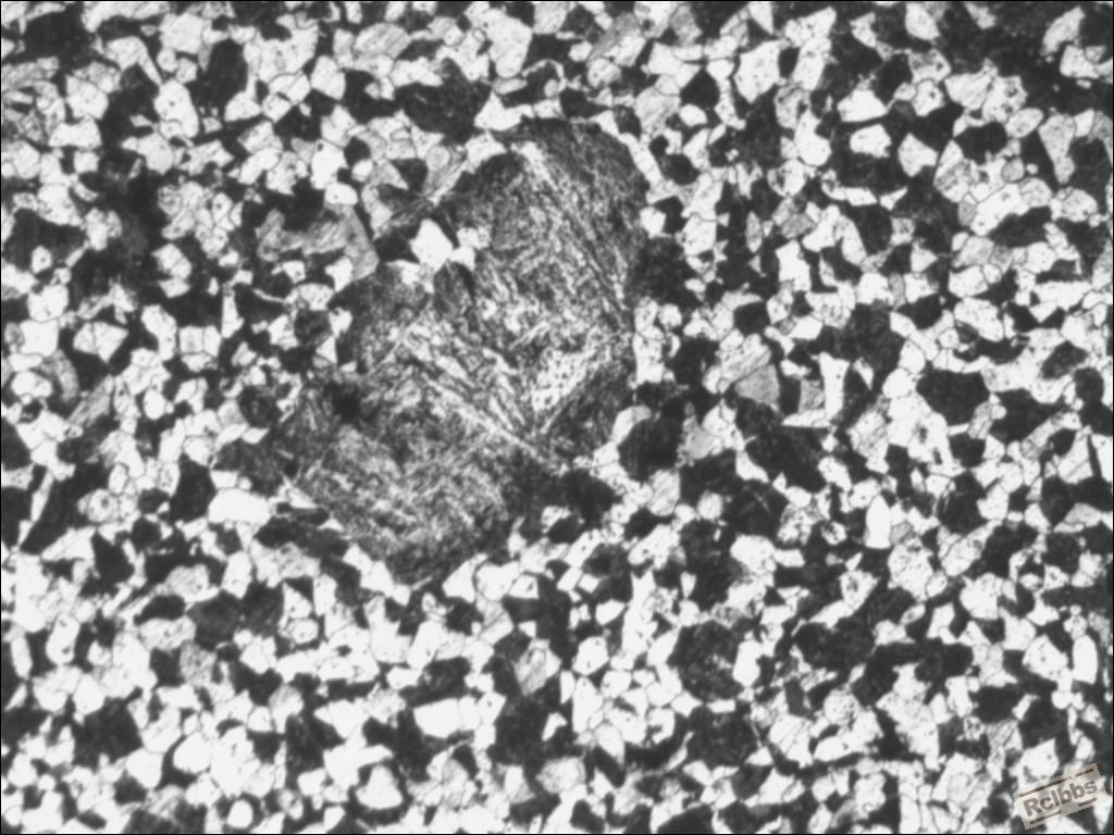

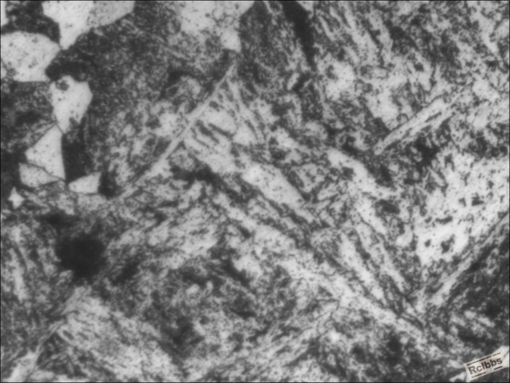

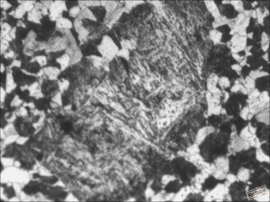

下图是我司等温正火出现的异常组织,求助各位帮忙分析下产生的该异常组织是什么组织,什么原因产生的?材质22CrMo 950℃加热,650℃等温正火,个别出现的异常组织(检验了4件,其中有一件出现)金相图片为100.200.400倍的统一位置 TSView100xx.jpg TSView200x.jpg TSView400x.jpg

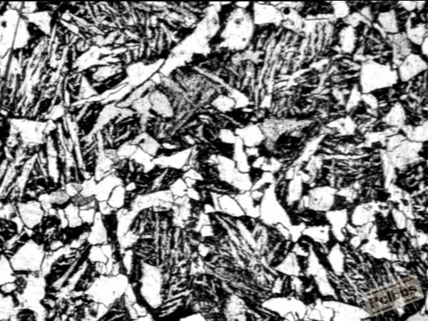

感觉你们的像针状铁素体呢?

大家可以看下100倍下的组织,只是中间这样的一块不知是什么的组织,其余地方按GB的话二级没问题吧?所以自我感觉工艺上是没问题的,但是零星出现的这种异常组织又不知是什么,又是怎么产生的,所以求助各位帮忙分析下!

发表于 2013-4-27 22:51:59 | 显示全部楼层
我不是搞金相的,说下我的看法吧,我觉得是魏氏体组织。
 楼主| 发表于 2013-4-29 08:01:57 | 显示全部楼层
我觉得2楼的倒像是魏氏,我的自我感觉是贝氏体呢?
发表于 2013-5-2 21:29:17 | 显示全部楼层
笑盈盈 发表于 2013-4-27 12:47
我们单位的正火件偶尔也会出现,应该是冷却过快导致的,我们称为游离珠光体。
游离珠光体?这个钢种是超低碳钢吗?

发表于 2013-5-5 10:42:40 | 显示全部楼层
组织为粒状贝氏体。Mo钢在正火时容易出现这种组织,同时与冷却速度有一定的关系。粒状贝氏体形成的温度在上贝氏之前。
发表于 2014-2-21 08:58:58 | 显示全部楼层
一楼那个区域个人感觉粒贝,二楼的图认为是魏氏倾向针铁
发表于 2015-9-25 21:45:46 | 显示全部楼层
贝氏体 不过这种偏聚又好像珠光体
签到天数: 437 天
发表于 2016-1-8 10:24:59 | 显示全部楼层
贝氏体组织没问题
