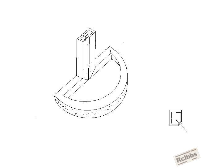

内孔半圆面淬火感应器示意图:
图中右下方是感应器铜管截面,必须钻制斜向喷水小孔,控制圆弧外端与工件内孔间隙加热时移动喷水实现扫描淬火。

发表于 2013-5-18 21:29:23 | 显示全部楼层
发表于 2013-5-19 00:12:07 | 显示全部楼层
嫦娥奔月 发表于 2013-5-18 21:29
mh你好  好像楼主说的是内孔是直径10毫米的哦  你的管取 多少尺寸啊
    确实10mm内孔太小,我在4楼所述感应器式样无法回旋,6楼所说值得推崇:做成U形,以直线段靠近内孔表面一侧加热喷液淬火为宜。

发表于 2013-5-19 22:52:06 | 显示全部楼层
个人认为四楼设计的感应器还是可行的,要是在半圆上安装导磁体,效果应该会更好些。
