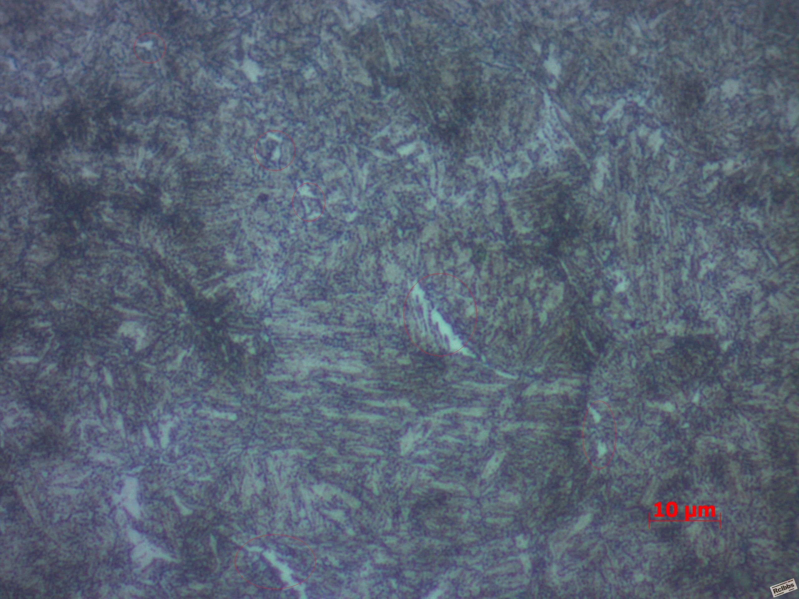

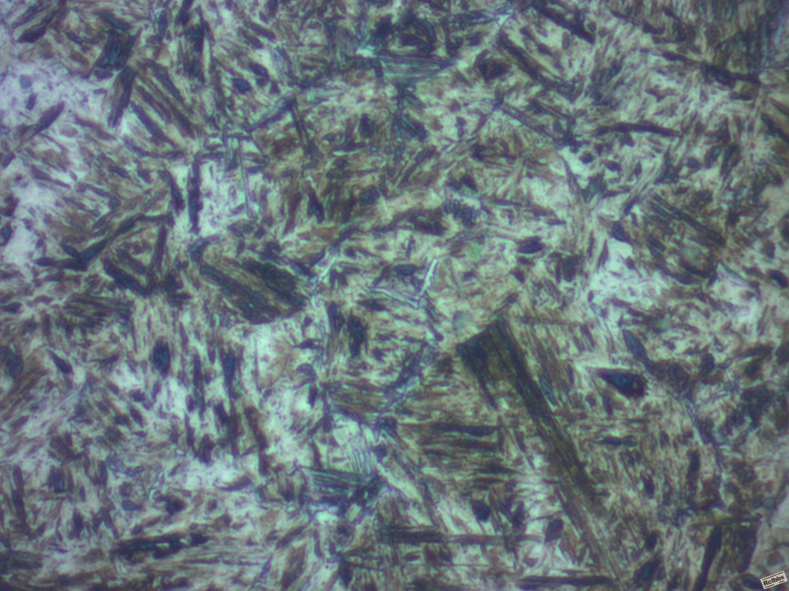

发表于 2013-4-30 18:02:31 | 显示全部楼层
第一张是淬火的,二三张是高温回火的?第二张有少许铁素体,感觉调质还可以吧。

发表于 2013-4-30 16:09:20 | 显示全部楼层
有铁素体

发表于 2013-4-30 11:07:44 | 显示全部楼层
有少量铁素体-------------------------------

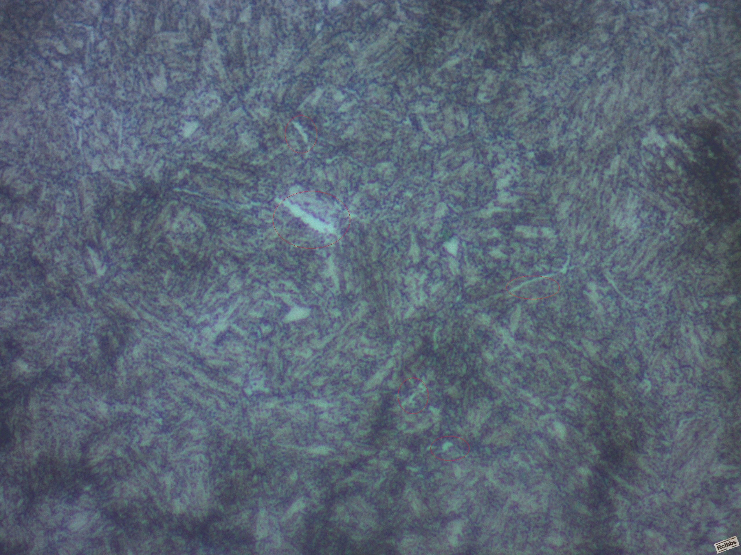

发表于 2013-4-30 09:04:10 | 显示全部楼层 |阅读模式
材料:37CrS4 工艺:调质 组织技术要求:允许存在马氏体、贝氏体,不允许有珠光体和铁素体。
1000X 淬火 芯部
1000X 淬火 芯部
1000X 淬火 芯部
登录/注册后可看大图
1000X 回火 芯部
登录/注册后可看大图
1000X 回火 芯部2
3张均为1000X图片中的白亮色组织分别是什么。如果能够有比较充分的理论,望请各位不要藏珍。

发表于 2013-4-30 20:16:55 | 显示全部楼层
三张都有少量铁素体,

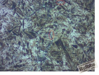

 楼主| 发表于 2013-4-30 20:59:01 | 显示全部楼层
热工女将 发表于 2013-4-30 20:16
三张都有少量铁素体,
能否把你认为的铁素体标注出来 因为我个人认为其中有些组织并不明确

发表于 2013-4-30 21:07:19 | 显示全部楼层
有少量铁素体存在,沿晶界分布。
发表于 2013-5-1 01:21:56 | 显示全部楼层
这个沿晶界的铁素体是残留还是重新生成的呢?
发表于 2013-5-1 09:15:13 | 显示全部楼层
这个是冷速不够造成的,新生成的啦

发表于 2013-5-1 21:30:23 | 显示全部楼层

发表于 2013-5-2 10:58:51 | 显示全部楼层
三张照片都有沿晶界分布的铁素体
发表于 2013-5-2 22:30:36 | 显示全部楼层
和技术方面沟通一下,界定一下贝氏体的允许范围。
从形态上来看,第二张和第三张中应该属于贝氏体。有贝氏体台阶长大的特征。应沟通一下,界定此种组织是否可用。
第一张看不清楚。
不懂金相,胡说,勿怪。

发表于 2013-5-3 19:22:17 | 显示全部楼层
不允许有是什i么意思?一点都不许有么?感觉调质的还行啊。

发表于 2013-5-3 21:40:33 | 显示全部楼层
个人觉得三张都有一点,楼主能说说为什么不允许有铁素体吗?要绝对一点没有难度是不是大了点!

发表于 2013-5-3 22:22:35 | 显示全部楼层
上面的金相还行,应该没有什么问题
发表于 2013-5-4 14:16:05 | 显示全部楼层
你们这个是不是被检出来的,不然你不可能这样发问,还是芯部硬度有所偏差???

 楼主| 发表于 2013-5-4 19:32:46 | 显示全部楼层
标准是德国的 就是不允许 电子转向器上的一个部件
