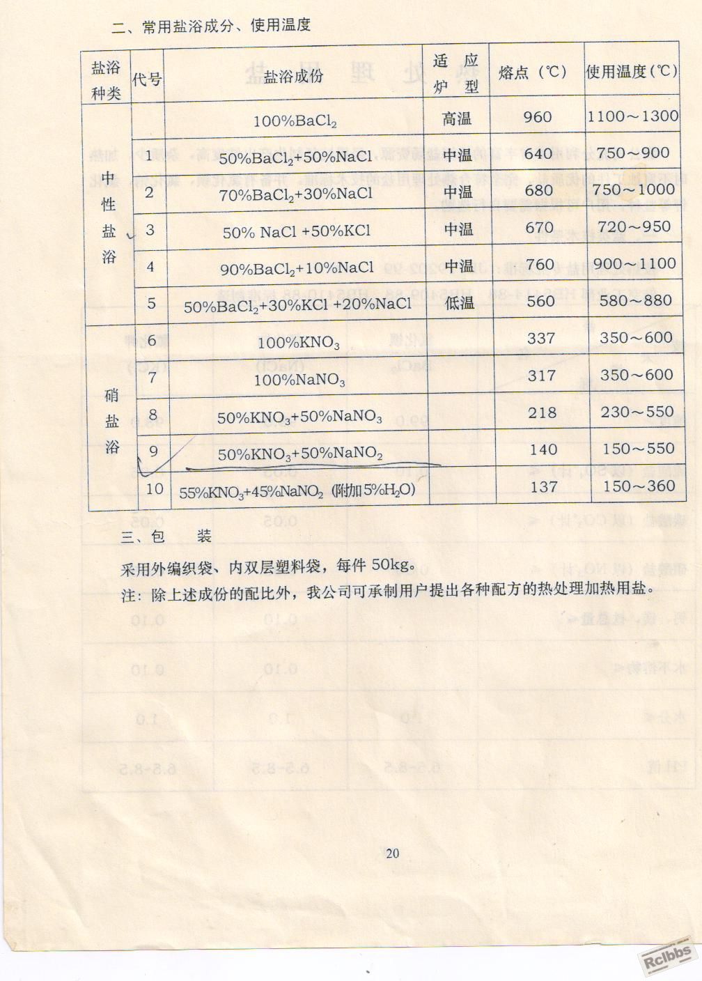

发表于 2013-4-30 14:21:27 | 显示全部楼层
请问这个温度等温是要搞什么工艺?总不会是等温正火吧!请看下图第五种。
孤鸿踏雪 + 10 感谢提供

发表于 2013-4-30 19:50:42 | 显示全部楼层
你用六百多的盐做什么用呢,平常用的分级炉由于钡盐的代入常使熔点升高,顺便问下这个问题你怎么解决的
发表于 2013-4-30 20:01:22 来自手机 | 显示全部楼层
熔盐是传统的加热介质,一般热处理加热常使用二种或三种以上的混合盐。楼主需要的加热介质市场上品种很多,只要与供应商联系结合自己实际情况,选择适用的各种加热介质。适用于600多度的加热介质推荐:1),100%K0H,使用温度400-650度;2),100%Na0H,使用温度为350-700度;3)50%BaCl2+30%KCl+20%NaCl,使用温度580-880度

 楼主| 发表于 2013-5-9 07:10:35 来自手机 | 显示全部楼层
谢谢大虾的回复,我是用于不锈钢1.2316调质650回火。其要求HRC30/35。       用箱炉,当装炉量大时,其硬度很不均匀,客户又要求严格。
 楼主| 发表于 2013-5-15 22:10:03 | 显示全部楼层
氢氧化钠 和 氢氧化钾 都适用于做加热介质吗? 我用于高温回火, 硝盐浴炉 只可以达到600度, 我需要650度的温度回火, 用箱炉回火很不均匀。  我把硝盐炉子里面的硝酸钾和亚硝酸钠 置换成 氢氧化钾   或者 氢氧化钠 就可以了吗?
