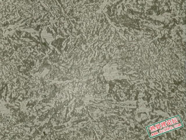

诸位老师:我们公司加厚线在进行对材质为28CrMnMo钻杆管体进行中频高温加热时温度达到1350度左右,于是我做
了一下金相分析组织为:铁素体+珠光体+粒状贝氏体,有魏氏组织倾向.但是否过烧????

过烧看工件表面、尖角处的抛光态,是否有裂纹和氧化物等特征来确定。

在产品抛光后不腐蚀处理看看,还有取样位置很重要,楼上的取样位置安排的很好,在不抛光下看时候存在大量氧化物

过烧通过金相分析能很好的判定吗??
发表于 2008-2-21 16:21:53 | 显示全部楼层
判断是否过烧看晶界有没氧化。

发表于 2008-2-21 17:17:34 | 显示全部楼层
从图片上看,过烧看不出,图片最好从取样表面拍起,腐蚀要浅点,容易观察过烧特征(晶界熔化)

从此组织中看不出过烧的痕迹,但过热是肯定的。

诸位老师请问我所分析的组织正确吗?应采取怎样方法可避免过热组织生成???

为了避免过热组织的产生,控制好加热温度。
