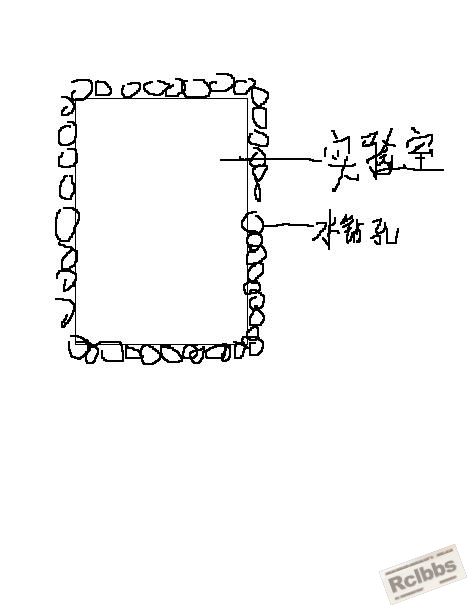

 楼主| 发表于 2013-5-3 07:57:55 | 显示全部楼层
发表于 2013-5-3 11:56:50 | 显示全部楼层
r_lyy 发表于 2013-5-3 07:57
实验室在车间里面,没法挖的!
怎么没法挖啊  实验室肯定是一个在车间里的单独房间吧
找外面施工的 用水钻延着房间外面一个挨一个打一圈  水钻的直径一般100mm左右,然后用填充料 把沟填充上就可以了
减震也就是把实验室地面混泥土与车间的断开就可以了  空间大的话 用切割机切出来一个槽也可以

打水钻很快的  弄完填充物后不仔细看 没啥两样   我这里一个大型三坐标就采用这种方法
