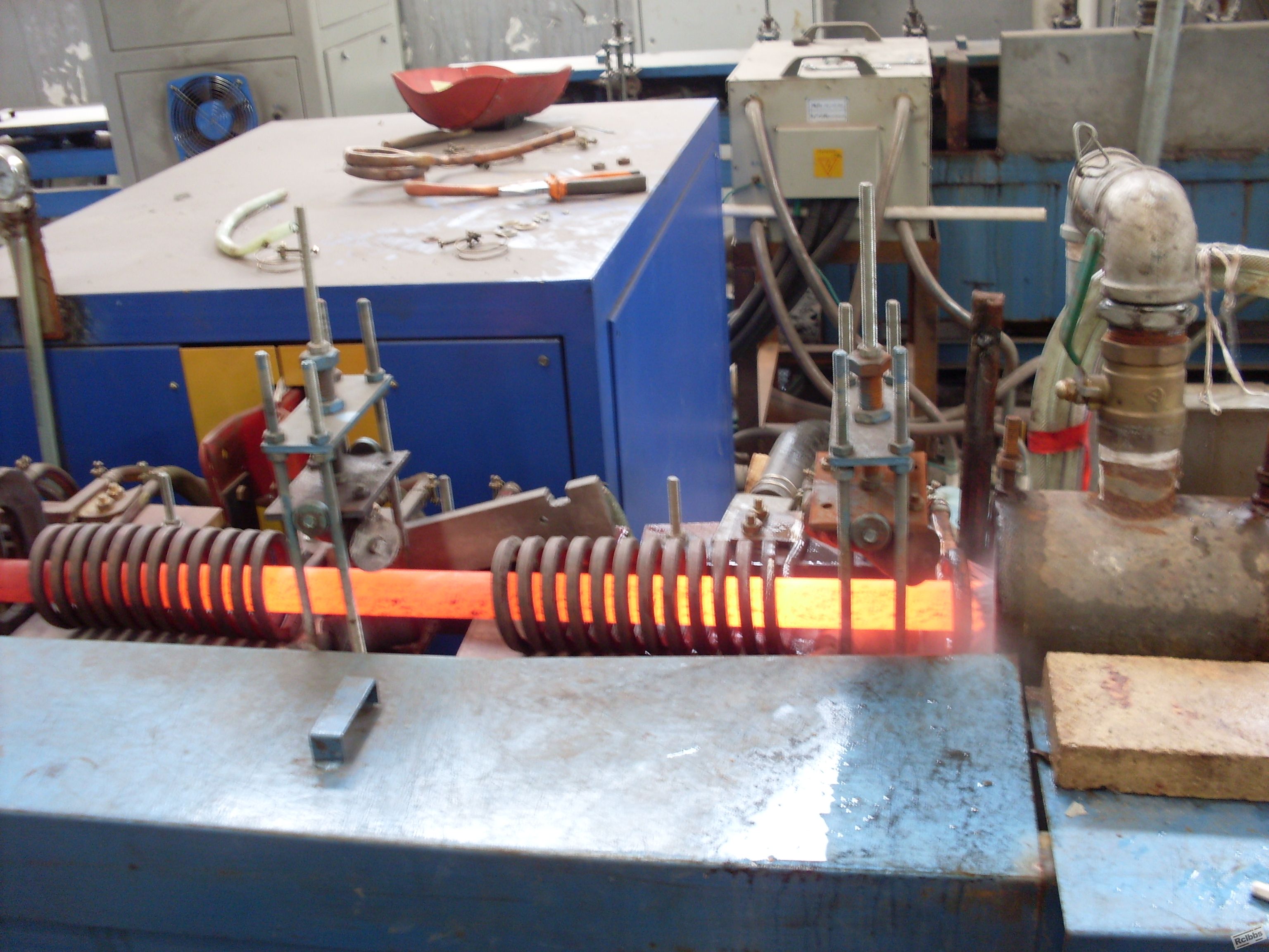

调质由淬火与高温回火两工序组成,感应加热淬火已经成功应用于材料调质过程了。我公司Φ100以内42CrMo就是外放实施感应加热淬火,炉中高温回火完成调质的。内在质量均匀可靠外部没有变形。以下是感应加热淬火生产线新机调试实景:
