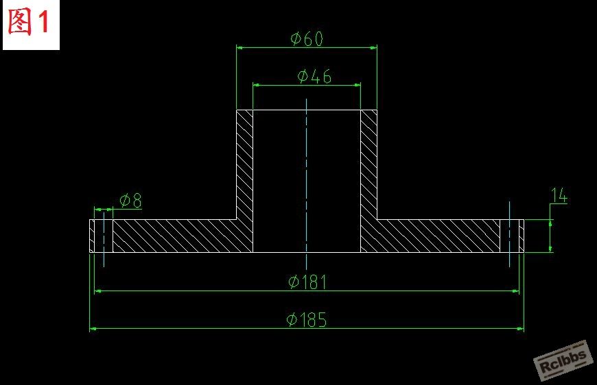

     但看您上传的产品图,对变形量并没有特别要求,这个工艺是否太过于保守,成本太高。

    (1)零件名称:毂(零件简图见图1),3kg.
    (2)材料:42CrMoH
    (3)热处理要求:渗氮层深度0.2-0.3mm,表面硬度HR15N>85;

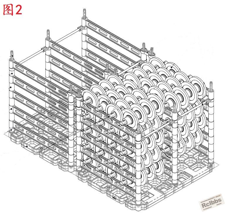

二、装炉方式
    (1)炉子类型:爱协林箱式氮化炉;
    (2)装炉方式:穿装(具体见图2);
    (3)装炉量:316×3.2kg=1011.2kg。

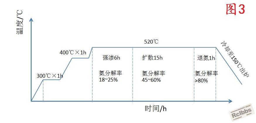

三、气体氮化工艺
      工艺路线见图3
     (1)首先将零件在回火炉中进行预氧化处理,工艺:350℃×1h;
     (2)300℃、400℃分别预热1h,然后进行氮化。强渗阶段:520℃×6h,氨分解率18%~25%;扩散阶段:520℃×15h,氨分解率45%~60%;退氮阶段:520℃×1h,氨分解率>80%。氮化结束后,随炉冷却至150℃后出炉空冷。
       请各位专家、版主、高工从以下几个方面对该氮化工艺进行讨论:
     (1)这种零件采用此种氮化工艺处理之后是否会有变形?大概会有多少的变形量?变形是怎样产生的?
     (2)该种零件是否属于薄壁类零件,采用这种装炉方式(穿装)是否妥当?与平装相比,缺点有哪些?
     (3)为保证变形的最小化,采用图3所示的热处理路线是否合理?如不合理,该如何改进?
     (4)在满足热处理要求的同时,该如何改进工艺,减少氮化时间?
     (5)如果氮化后发现变形就为严重,该如何处理?

变形不会大的,应该最多有几丝而已。工艺没问题,HR15N>85的硬度如果改成500HV就好做了,但是HR15N>85就有点困难了,此工艺不一定达到。一旦产生变形,很难校正。所以建议先用稳妥的工艺做,再试制。

1.不会有多大变形,渗氮处理是所有热处理中变形最小的,如果你害怕变形可以在精加工之前加一道去应力工序,去应力温度不低于530度,随炉冷却到300以下出炉空冷。这种零件一般会胀大1-3丝。
2.我个人认为这种装炉方式海可以。
3.此种零件均温2小时足够,我认为你的工艺曲线也可以
4.如果想提高效率,对于42CrMo这种材料,我认为其渗氮温度不超过550度都可以,你可以把渗氮温度再提高10-20度。
5.变形要求严格,你就加道去应力工序,成本增加不多,效果好的很多,一旦变形不好校正

装的方式存在问题,工艺也存在问题

装的方式存在问题,工艺也存在问题
具体有什么问题,请指教?
您说的很对,工艺是比较保守,需要不断优化……
