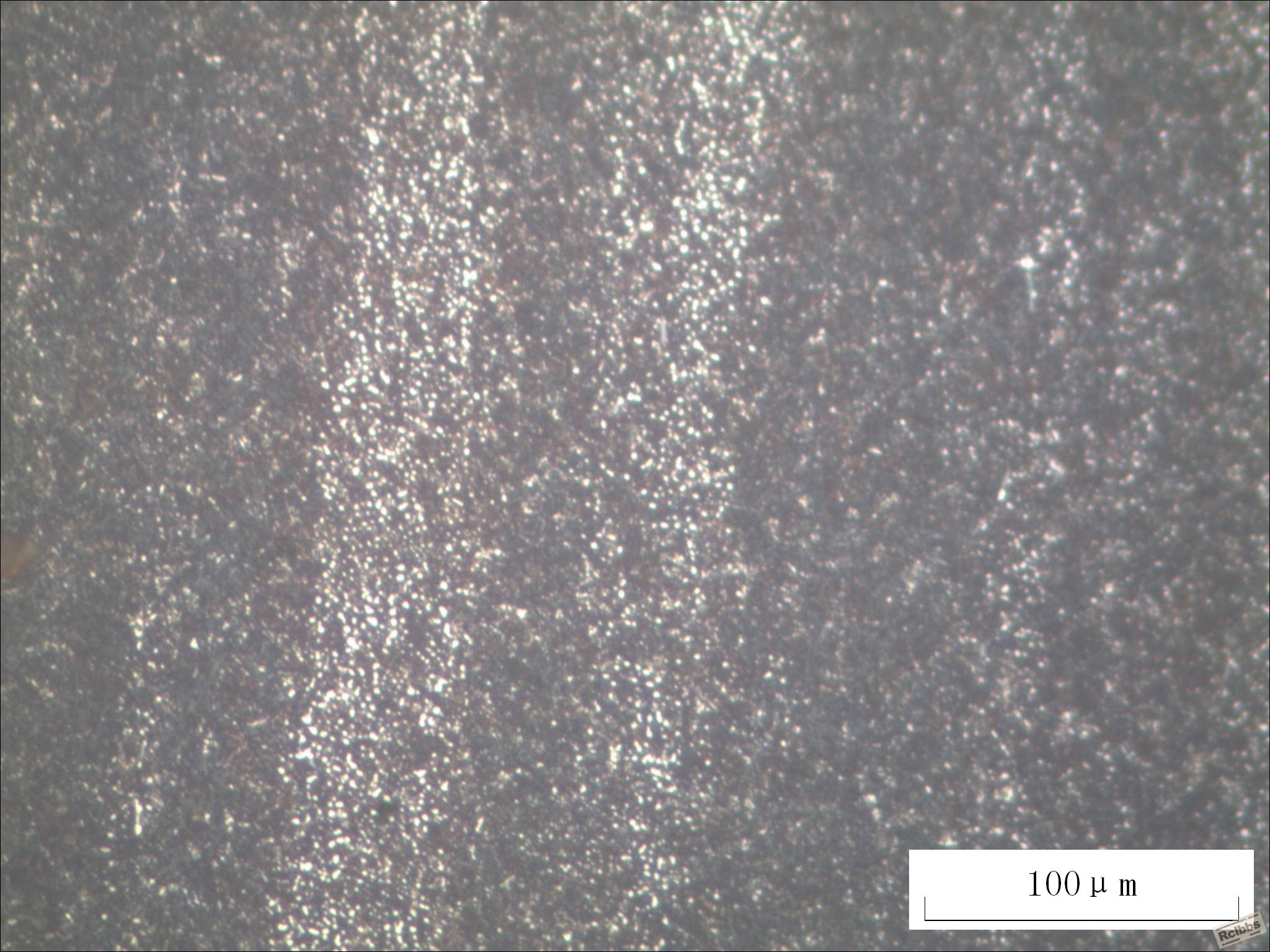

各位老师,这是GCr15材料,原材料为球化处理状态,后经正火,然后淬回火后得到以下组织,带状很严重,请问如何处理能将带状减轻或者消除,谢谢各位

出现带状组织,首先合理处理锻造工艺,尽量吧大颗粒碳化物击碎,带状打开,然后为了消除和减轻网状和带状先进行正火工艺处理,然后进行球化处理,不要在球化后再正火处理,最终热处理淬火工艺是不能把带状碳化物减轻和减少的

谢谢,我们这买回来的原材料是圆钢,状态是球化退火状态,先前工艺是直接淬回火,发现有带状组织,后更改工艺先进行正火处理,然后淬回火,好像没有什么效果,很是头疼

钢的树枝状偏析及集聚于枝晶间的碳化物,锻造或轧制过程中逐渐沿热加工变
形方向排列分布而形成带状组织,所以你调整工艺是无法消除碳化物带的。

看了原材料的金相,碳化物带状没有那么严重,但是有形状规则的共晶体出现,淬火后带状怎么就变严重了呢?希望大家帮忙分析一下,谢谢啦呵呵

GCr15在经过球化处理不经处理进行等温淬火, 可以有效消除碳化物带状,但是也可其成分有关

忘记说了产品的硬度要求是58HRC以上

我们公司只有一台中温盐浴炉,所以要做到等温淬火有难度,我们正火是在空气中冷却我觉得就是因为正火的冷却速度慢才没有达到带状减轻的原因。不知道对不对

四楼给予相关的答复了,请参考分析操作

那看你们正火工艺是否良好,设定温度和时间是否充足,然后才是冷却方面是否良好分析

我们是用箱式炉最高温度950度,我们件是直径22长124,保温1小时,我感觉加热应该是没有问题,冷却上我们无法做到等温处理
