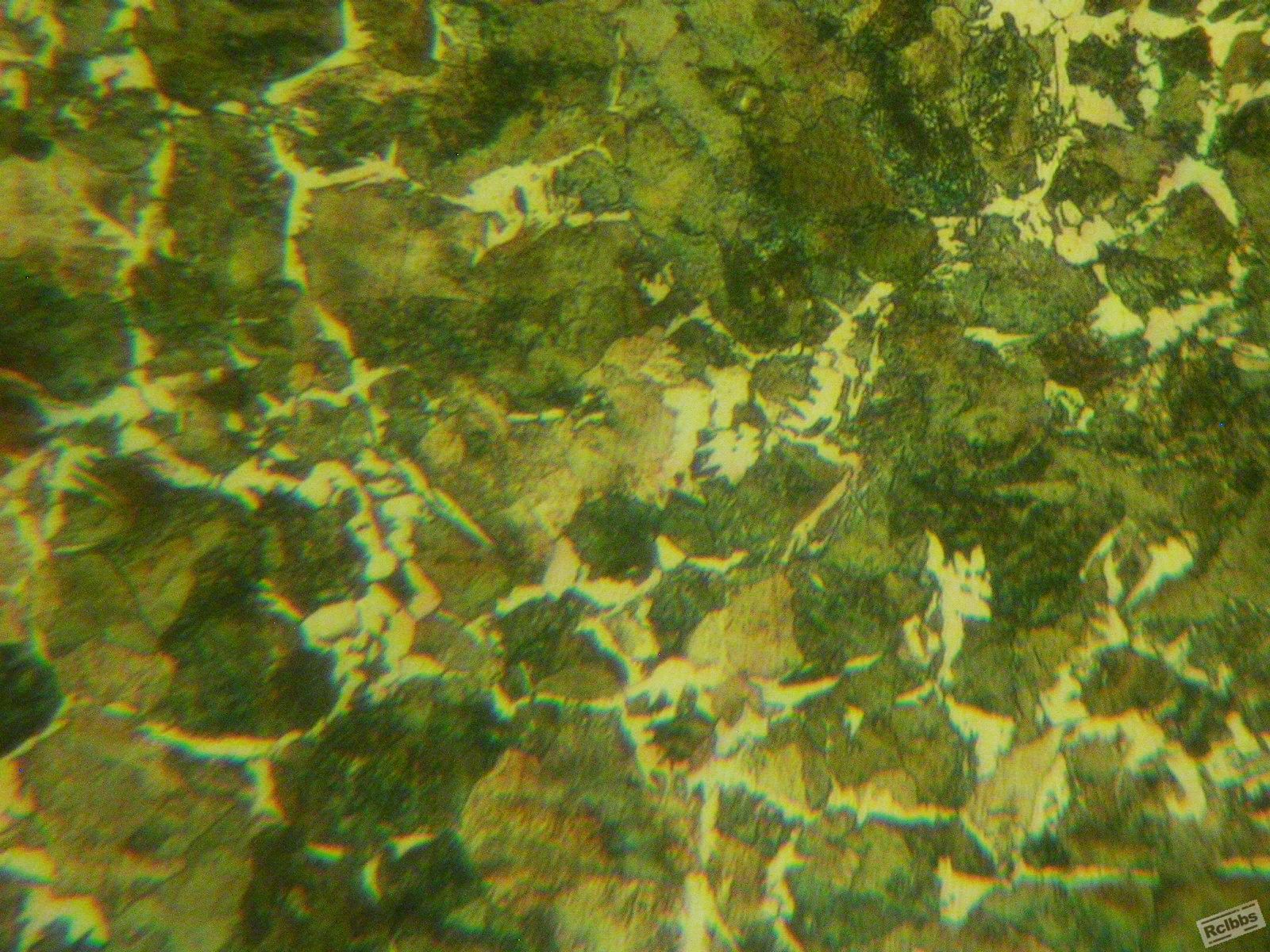

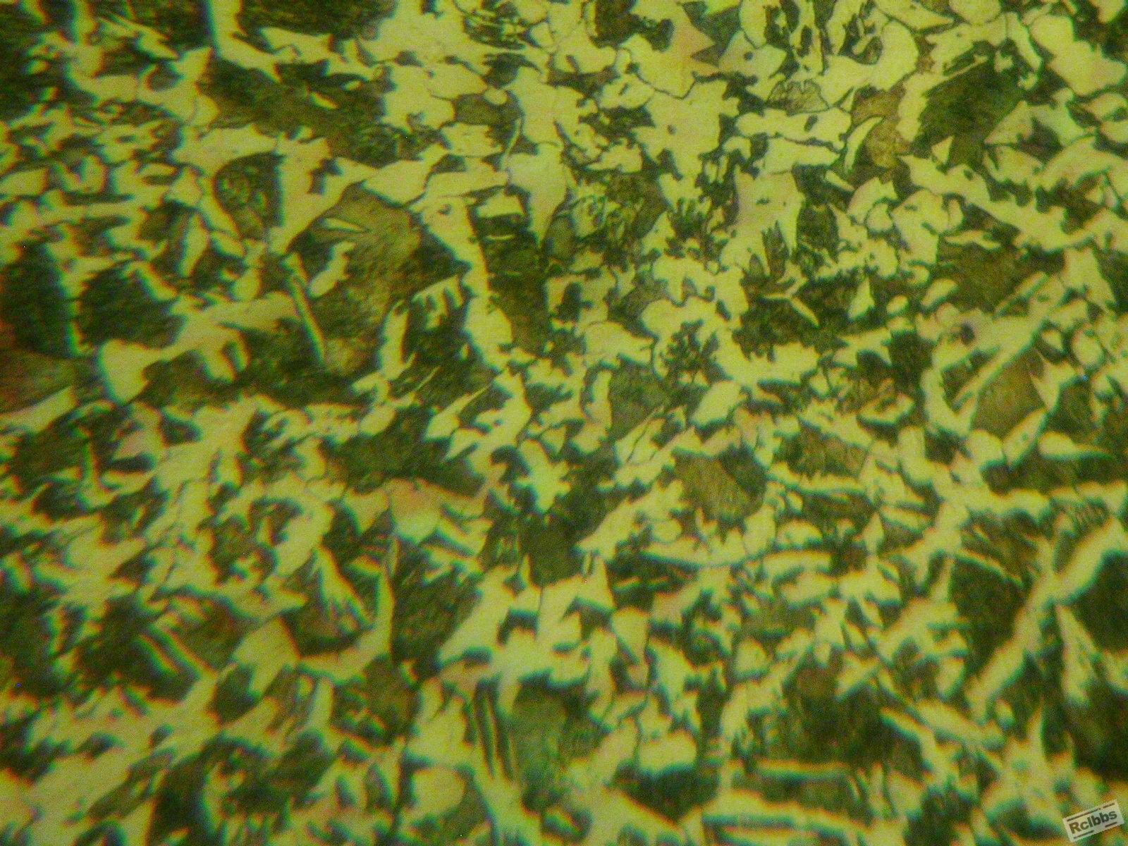

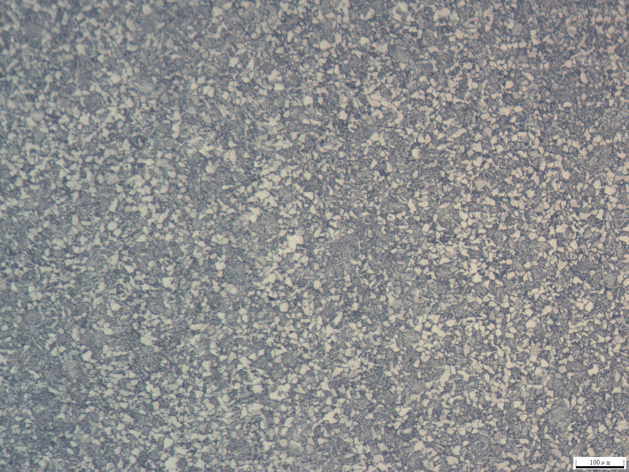

15crmo法兰本体取环试样
热处理:Q+T,具体不详 3.jpeg 2.jpeg 1.jpeg
硬度:152HB
-20冲击   300J  298J 298J
组织照片共3张,分别是100x, 200x,400x
疑问:最近几件试样都是这种组织,明明块状铁素体很多,为什么低温冲击性能却很好?疑惑中,烦请各位看官解答

发表于 2013-5-4 16:18:09 | 显示全部楼层
快状铁素体在冲击载荷作用下,不会成为裂纹源及其扩展路径。

 楼主| 发表于 2013-5-4 16:49:28 来自手机 | 显示全部楼层
力学性能抗拉530,屈服400,属于合格,但就调质 工艺 本身而言,我觉得并不是很成功,不知各位认为如何?
发表于 2013-5-4 19:38:35 | 显示全部楼层
这类钢一般做正火+高温回火,组织为铁素体+珠光体+贝氏体

发表于 2013-5-4 20:38:50 | 显示全部楼层
感觉是正火组织---------------------------------

发表于 2013-5-4 20:39:23 | 显示全部楼层
贝氏体+铁素体+少量珠光体  确实疑惑

 楼主| 发表于 2013-5-4 21:40:41 来自手机 | 显示全部楼层
MYG 发表于 2013-5-4 20:38 感觉是正火组织---------------------------------
袁工,您好!确定是调质工艺,就是和常见的不一样,所以发个帖子讨论下

 楼主| 发表于 2013-5-4 21:43:16 来自手机 | 显示全部楼层
dfhmhuyuejun 发表于 2013-5-4 20:39 贝氏体+铁素体+少量珠光体 确实疑惑
恩,常见的是“回火贝氏体”

 楼主| 发表于 2013-5-4 21:45:53 来自手机 | 显示全部楼层
尚贺军 发表于 2013-5-4 16:18 快状铁素体在冲击载荷作用下,不会成为裂纹源及其扩展路径。
是不是可以理解为铁素体相对其他组织塑性较好?

发表于 2013-5-4 22:26:08 | 显示全部楼层
如果是淬火,那就是亚温了,在两相区。-----------------------

发表于 2013-5-5 09:30:18 | 显示全部楼层
我曾经发过一个主题,铁素体的形态和数量对性能的影响。应者寥寥。
块状铁素体,个人认为在承受冲击载荷时是不是可以吸收裂纹扩展的能量。
有块状铁素体的组织,冲击普遍较高。不同钢,不同的热处理状态,一样的趋势。

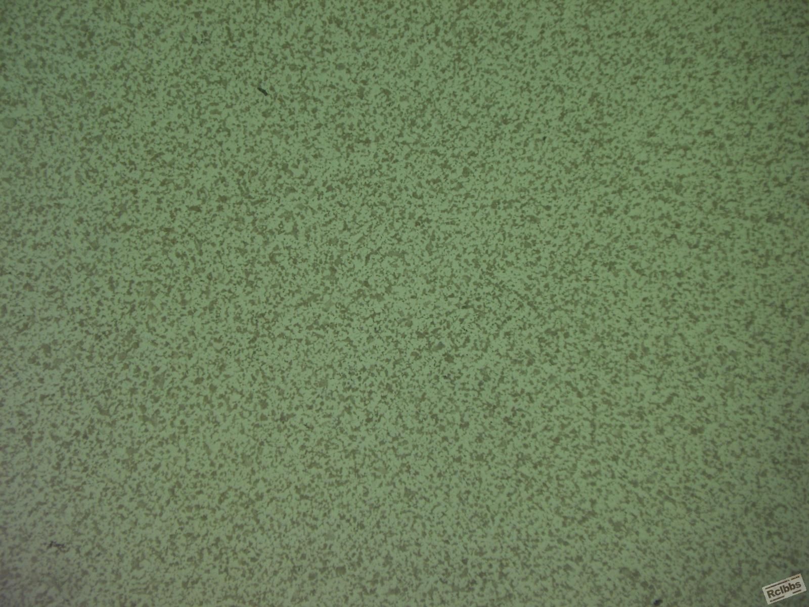

发表于 2013-5-5 09:35:27 | 显示全部楼层
图1 45钢 淬火回火,500倍
图2 45钢 淬火回火,500倍
这两个性能肯定有天壤之别。

发表于 2013-5-5 17:40:27 | 显示全部楼层
仔细想了一下,冲击功高是正常的。这其实就是亚温淬火后的典型组织,铁素体+贝氏体。亚温淬火细化了晶粒,得到适量的均匀分布的细小铁素体组织,可以阻抑裂纹扩展;组织中存在未溶铁素体,会使奥氏体中碳和合金元素含量增加,淬火后也会有少量的奥氏体残留,残留的奥氏体也可以阻碍裂纹扩展;再加上晶粒细化,冲击功高正常。 个人愚见。

 楼主| 发表于 2013-5-5 18:53:51 来自手机 | 显示全部楼层
dfhmhuyuejun 发表于 2013-5-5 17:40 仔细想了一下,冲击功高是正常的。这其实就是亚温淬火后的典型组织,铁素体+贝氏体。亚温淬火细化了晶粒,得 ...
其实按本来工艺是淬回火的,920+660,由于操作原因入水温度低了,造成这样的结果
发表于 2013-5-7 15:26:29 | 显示全部楼层
铁素体主要影响的是强度和疲劳性能。对韧性应该会提高。

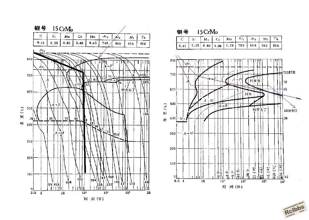

发表于 2013-5-8 08:40:24 | 显示全部楼层
那就难怪了,原来是如水温度低了,按道理讲15CrMo的淬透性很好的,不可能有那么多的F。应该就是下图黑线的转变结果,楼主能大概估计一下入水温度或者出炉到入水的时间及环境条件(我也想试一下),我们公司也经常用到此材料,我们一般都是正火+回火,组织如下图,0度冲击180J左右。
