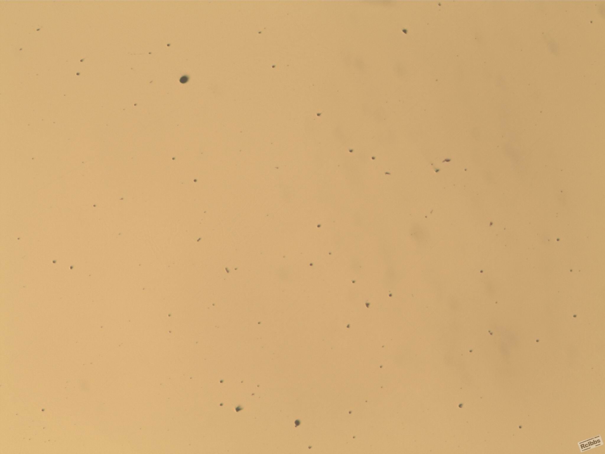

大家帮忙看下这是夹杂物还是磨的原因?

你清洗下再试试,要是磨的时候沾上的脏东西,可以洗下去

谢谢,指点,清洗过还是这样,也不知道,我磨样力气大还是小了

象制样问题,放大后黑点有浮凸感,夹杂物抛光不要用力太大

追问下,浮凸和制样有什么关系,因为今天我也做啦个试样,未经腐蚀,在金相显微镜下没什么,怎么在维氏硬度计下观察感觉浮凸

维氏硬度分辨率很,看夹杂物肯定是不行的,我怀疑是不是制样过程中硬质点嵌入,抛光用力过大,夹杂物是不会有浮感的。

如过抛光用力小了,那抛光时间就长,容易腐蚀,请问控制多长时间合适,我正常做的是4130钢种,钢钉和调制后看夹杂和组织。

现在我抛光出来的全部都不敢做夹杂,我是知道那些是抛光剂,但是怎么能给客户啊。我都给技术说我手艺不到家,做不到。

看不出来,水平有限,不知道是什么材料,材料本身是不是很软啊

不好说,如果是夹杂的话,这样的分布也是可以的。
轻轻抛了再看。

我也经常会出现类似的问题,抛光剂也不好,抛光布不好,弹性很大,领导不给换

如下方法可鉴别是夹杂物还是抛光产生的附着物:其一,夹杂物与基本齐焦,显微镜成像时,夹杂物与基本组织同时清晰或不清晰;抛光附着物与基本不同焦,成像时不可能同时清晰。其二,夹杂物与基本有清晰的界面,而附着物与基本没有清晰的界面。

西安酸洗腐蚀一下看看,如果还有那就是夹杂物了,我觉得是夹杂物的可能性较大。

制样的问题,不是夹杂物。

感觉像夹杂物,可以尝试更换抛光材料等排除影响

看图片黑点是凸出表面的,像是制样的问题

和我刚开始做的试样很像,确实是制样的问题啊。

夹杂物不会有浮凸感,要是硬的碳化物我用肉眼也看到过浮凸的

感觉    不是夹杂物

应该不是夹杂物,制样问题
