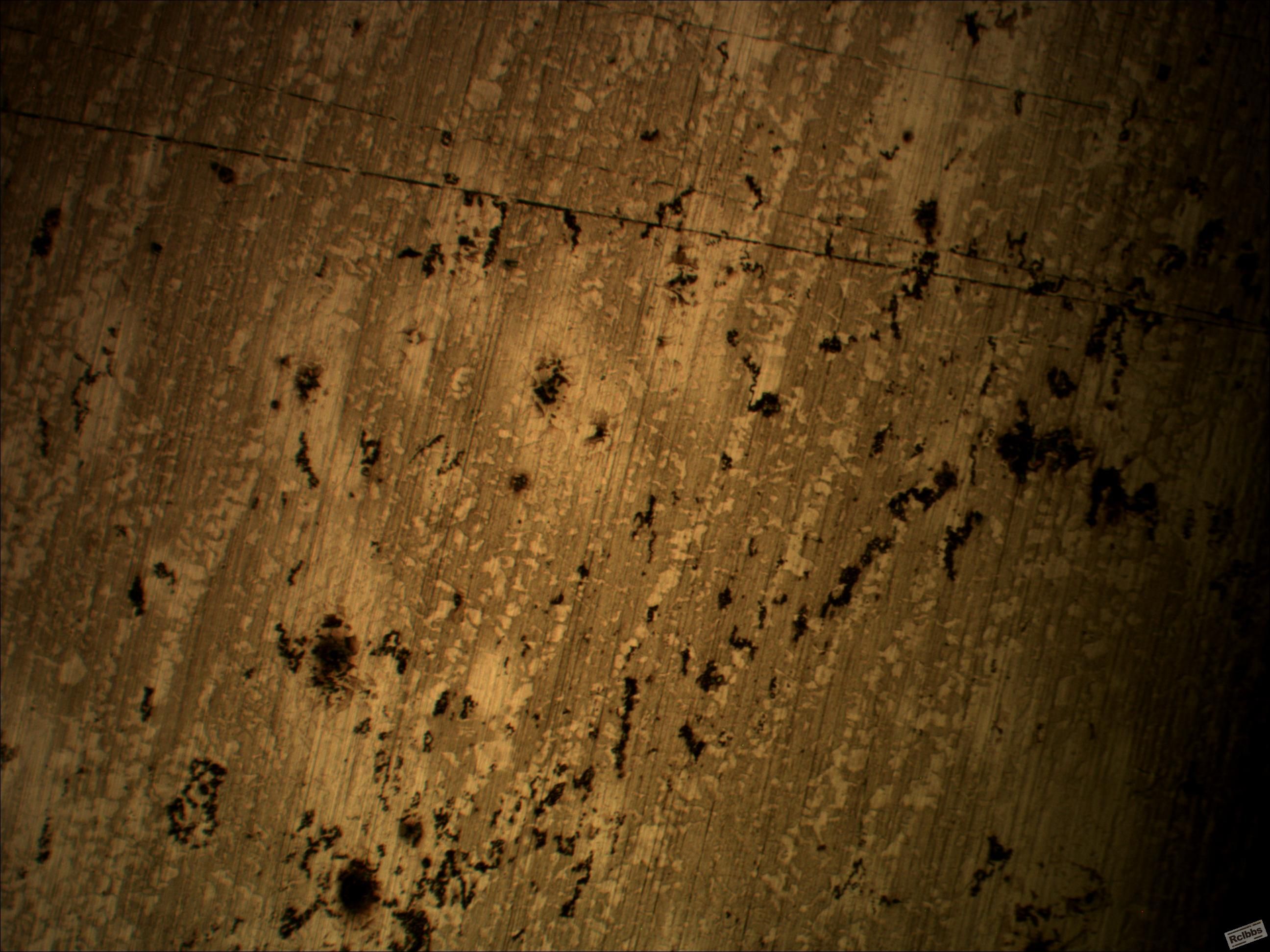

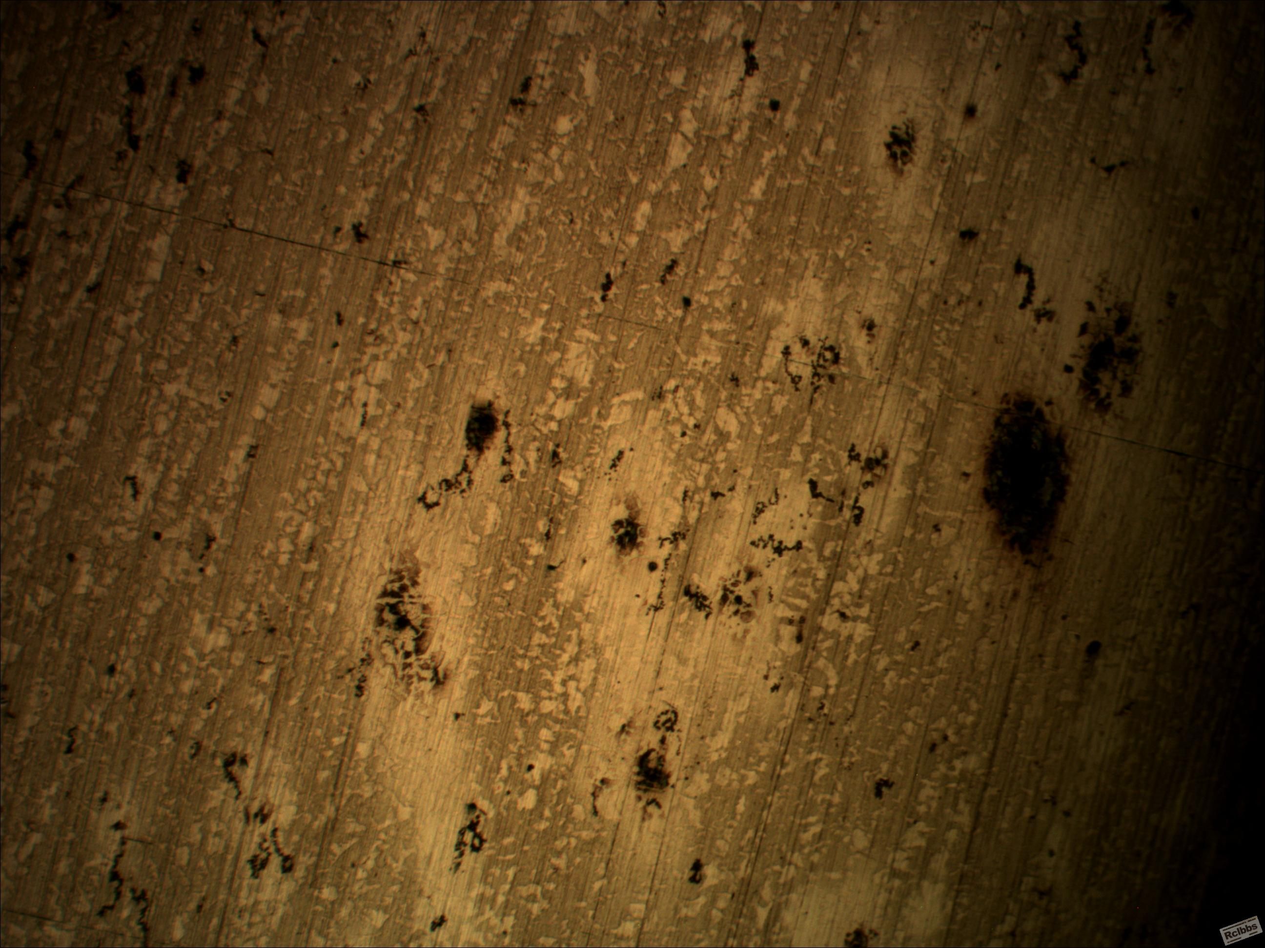

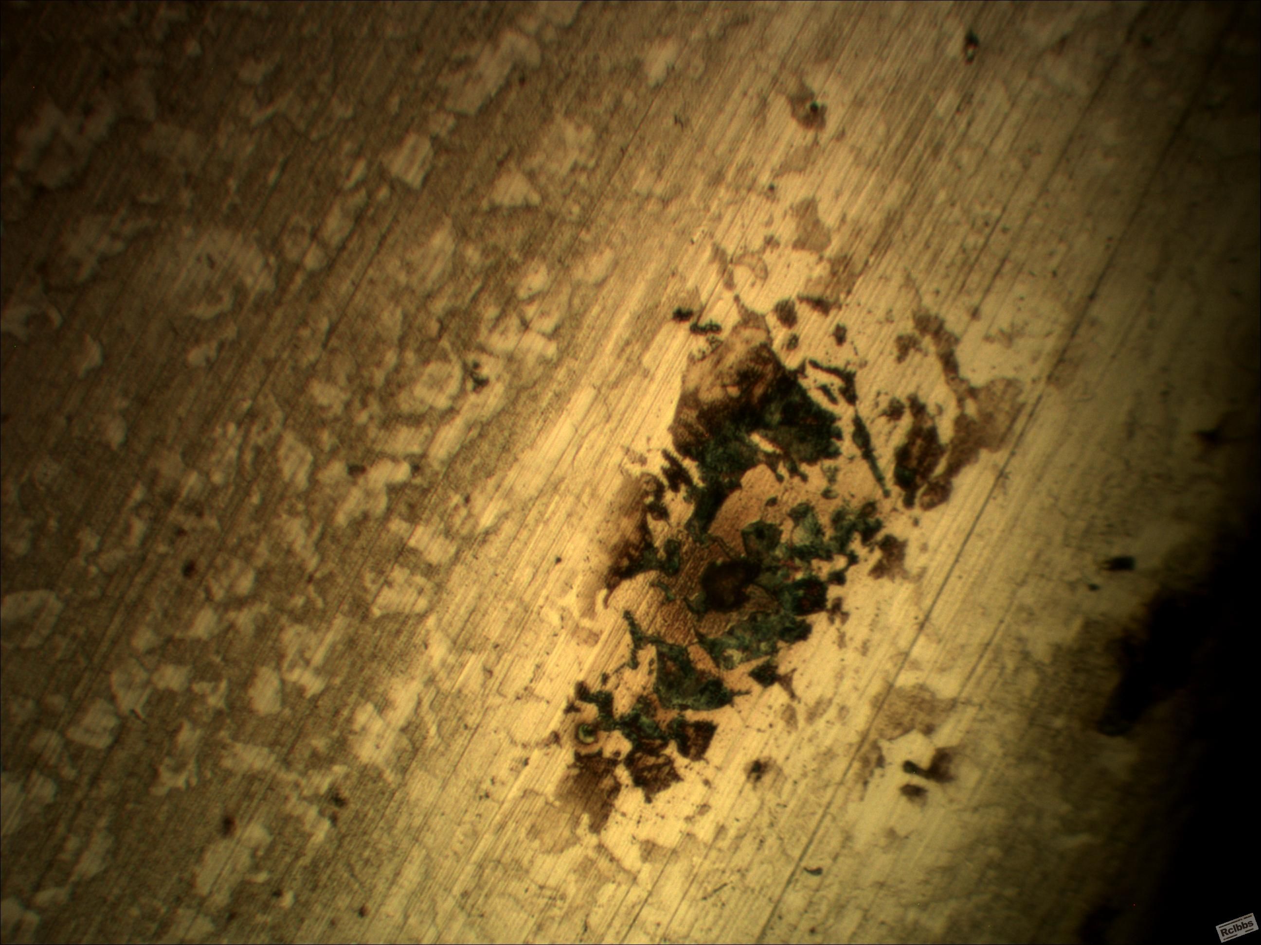

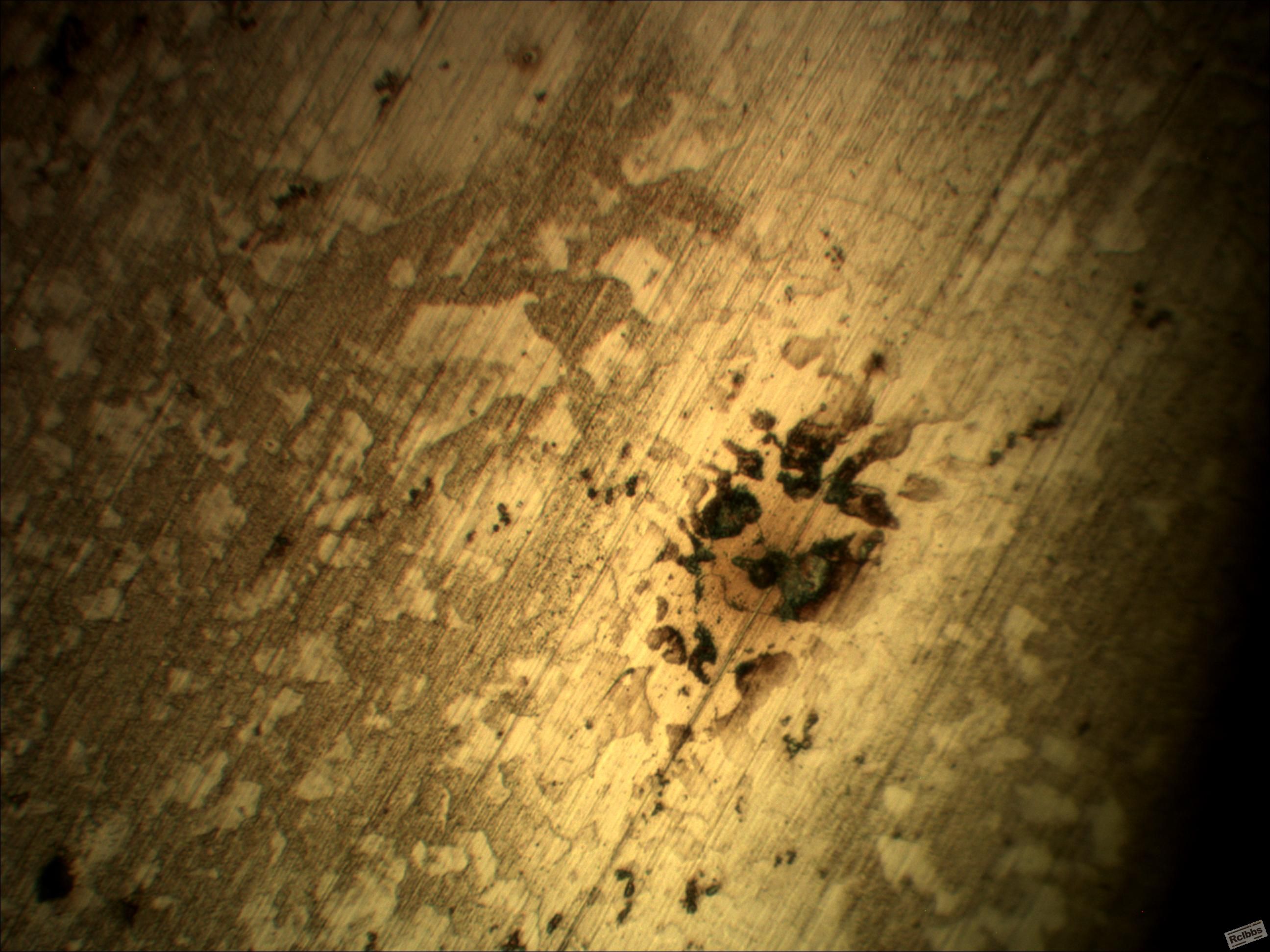

像图片中的磷偏析情况算不算很严重?(腐蚀液:氯化铁2.4g,氯化镁2g,硫酸铜0.1g,盐酸5ml,酒精50ml,水50ml)
是20crmnti正火材料。
