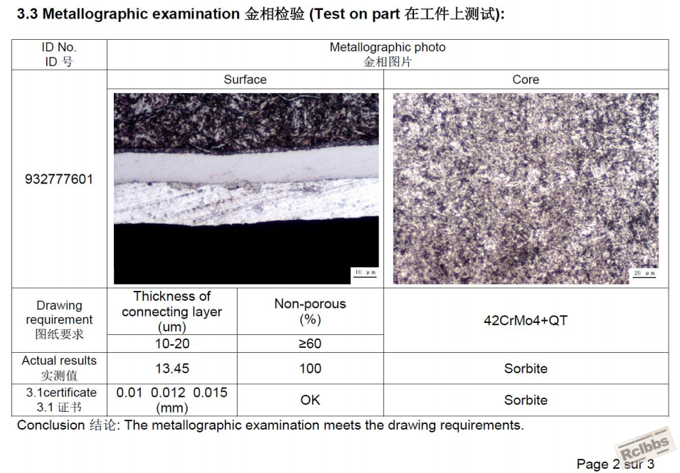

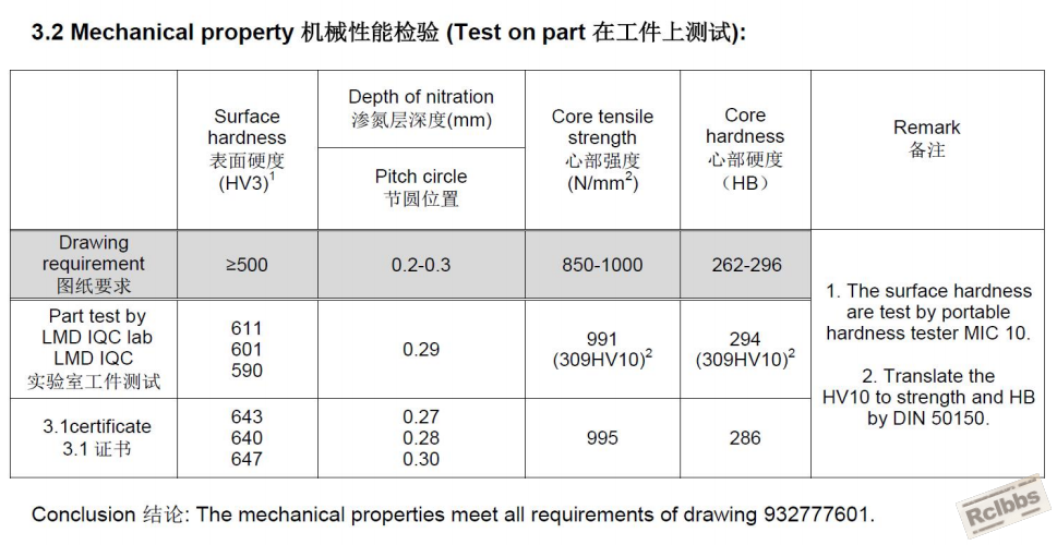

     这个材料要求渗氮层深度0.27以上,疏松层厚度要23%以下,那是相当的不易!
     看看老孤做的42CrMo4氮化产品http://www.rclbbs.com/forum.php? ... 1&fromuid=31405
     看看老孤做的42Cr ...
杨工:
    从图片上我看不清楚疏松程度,只能从你的报告上看到是<40%。我们找了两个厂家可以做到30%左右,但是客户还是不满意。如有可能25%以下也行。
发表于 2013-5-6 11:02:07 | 显示全部楼层
yankely 发表于 2013-5-6 10:52
杨工:
    从图片上我看不清楚疏松程度,只能从你的报告上看到是<40%。我们找了两个厂家可以做到30%左 ...
我这些产品要求致密部分占白亮层厚度的60%以上,实际检测结果是100%
发表于 2013-5-6 11:03:31 | 显示全部楼层
杨工:
能够做到30%已属不易,能否上传个图片?

 楼主| 发表于 2013-5-6 11:16:49 | 显示全部楼层
厂家给的报告是21.6%。我方实测30%左右,请第三方检测也是30%左右,主要问题还有白亮层有轻微掉渣现象。

发表于 2013-5-6 12:58:12 | 显示全部楼层
    您提供的附件下载后怎么打不开(什么也没有)?很希望看到这个检测报告,期待您重新上传
