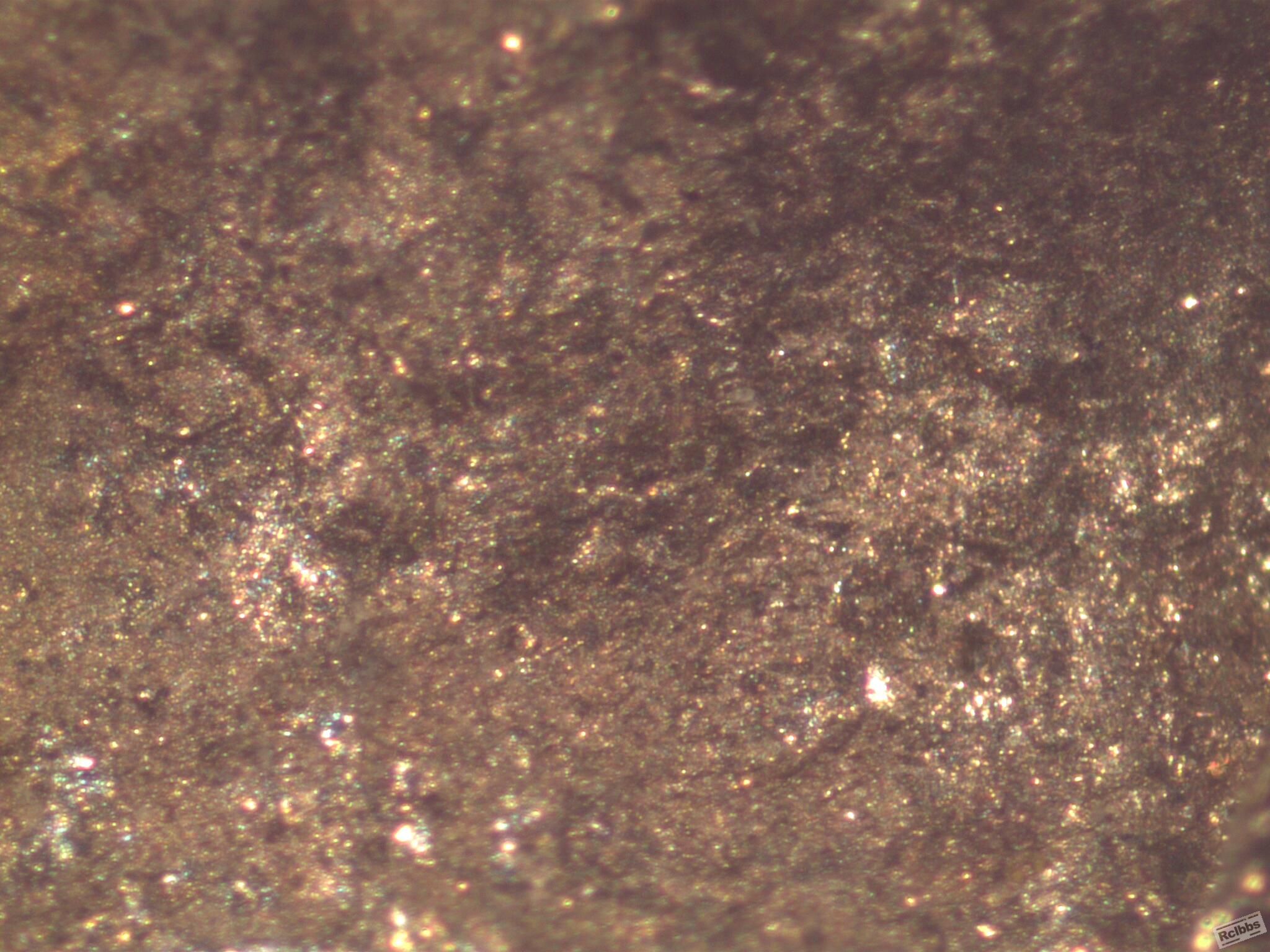

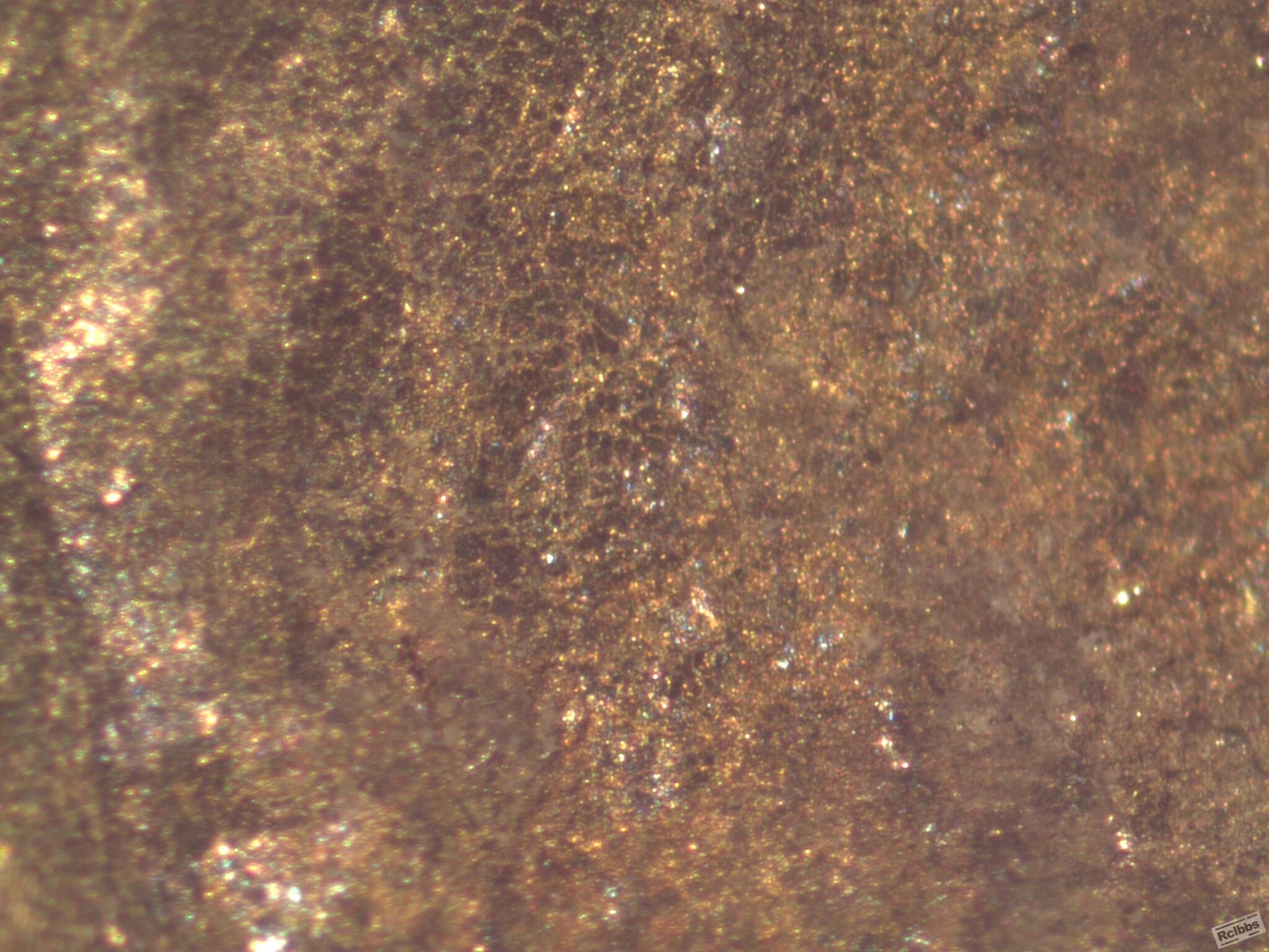

 楼主| 发表于 2013-5-9 19:46:01 | 显示全部楼层
看一下断口形貌50x的图片。

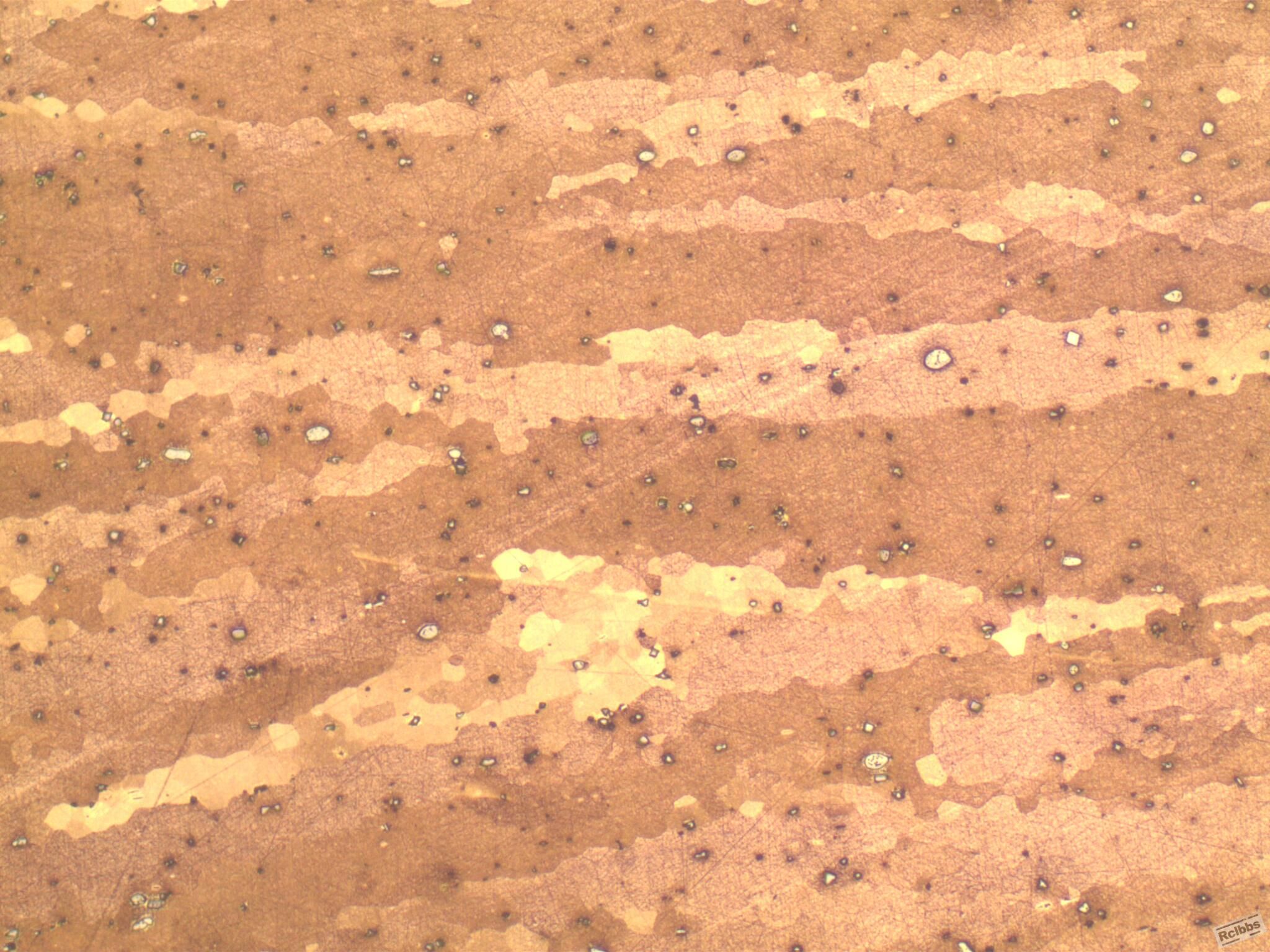

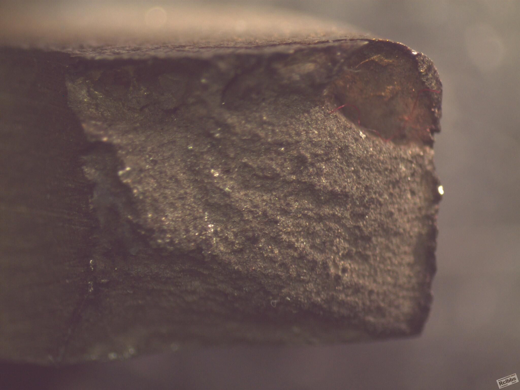

 楼主| 发表于 2013-5-9 19:51:36 | 显示全部楼层
16x的断口和三氯化铁腐蚀的金相组织。
断口
断口
金相
金相
