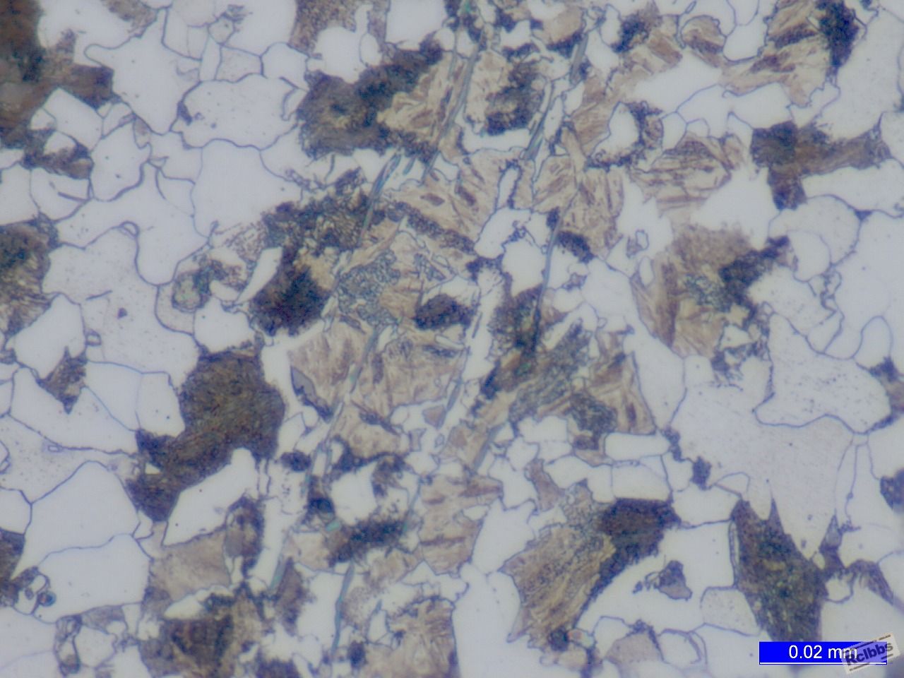

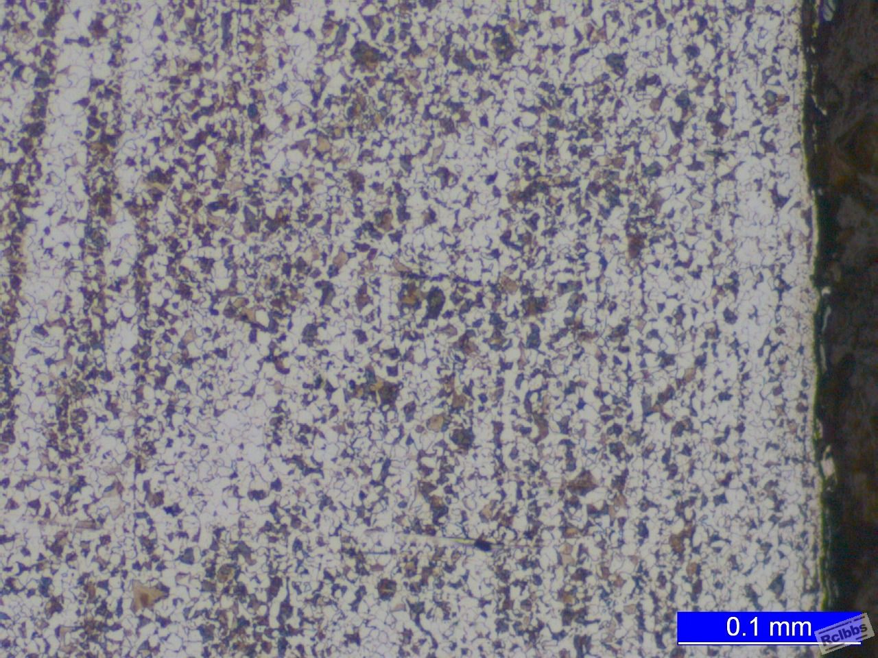

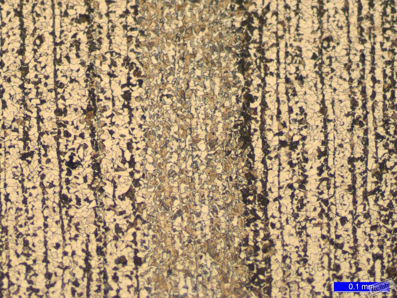

有个问题请教大家。关于亚共析钢轴温锻后控冷芯部出现贝氏体(表面为铁素体+珠光体)的解释。我一般理解为冷却的时候,表面肯定比芯部冷却更快,那么应该是表面才有可能出现贝氏体。大家,怎么看?
材料18MnCrS5,锻造温度920,锻后控冷
补充
1.添加三张产品金相照片,分别为表面100倍,芯部100倍和芯部500倍。
2.且芯部一直是少量贝氏体或者有时候没有。
3.原材料含Fe97.1%,Mn,Cr各1.2左右
4.检测部位直径33mm

你猜我猜大家猜,猜猜我是谁?以上认为有可能吗,合金含量没有达到如此之高啊!锻后空冷组织芯啊能B,表面F+P,直接推翻CCT,创造更新的理论,你是把你的试样磨烧了,重新热处理了一遍。不信,重新磨磨看看,并且你可不能看到一点粗大的上贝就是得到贝氏体组织,-1级晶粒度的组织当中出现点类似点上贝的东西,估计你也分析为贝氏体了。要是让论坛HUNG8223看到了,估计又要发火了。
发表于 2013-5-7 15:30:07 | 显示全部楼层
明显存在带状组织,而导致带状组织的内因是成份偏析,可能心部合金元素较多,产生了“贝氏体组织”。
发表于 2013-5-7 16:33:52 | 显示全部楼层
明显的成分偏析造成的组织偏析,偏析带组织不只是贝氏体哦,还有马氏体组织哦,偏析带中还能看到明显的夹杂物。
发表于 2013-5-7 16:56:43 | 显示全部楼层
同意11L观点;典型偏析,偏西带内有马氏体/贝氏体

看了照片  你这哪是锻件。 带状组织都还存在

你这多大的锻园?锻的也太差劲了!表面的组织也不是很均匀,心部就太差了,所以冷却的时候表面是平衡态是组织,心部就出现了混合组织了!

应该是偏析严重,还有明显的带状。

黄色组织应该是马氏体和残余奥氏体,里面的针状物可能是下贝氏体,边上青色的可能是粒状贝氏体,并伴有大量的夹杂物,说明心部的化学成分偏析很严重。
