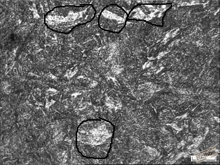

37CrMnMo  875淬火+600回火  大家帮忙看看画黑圈的是什么东西,是不是F呢?感觉亮度又没F亮,难道是贝氏体?

F,你的工件尺寸,取样部位?这组织好像不行咯

看形态 是M-A岛。不是铁素体

目测应该是铁素体,功力不够深厚啊
LZ在白亮区域打下显微硬度看看是多少

哎,没有显微硬度机啊。工件壁厚50mm

我看怎么像残余奥氏体呢
发表于 2013-5-7 15:15:58 | 显示全部楼层
有个同行说这叫贫碳索氏体。成分一样,只是含碳量偏低。一般在保温不够的前提下容易产生。

我这个材料是锻造完热处理,没有经过正火处理,检测过原材料,带状比较严重。机械性能全部合格,硬度在下限了。如果说是贫碳索氏体,但我以前怎么没有发现过呢。个人感觉这个材料热处理某个环节应该出问题了。

这个白色的 第一反应感觉像F,后来看看又有点像粒贝。经过楼上的点播,现在又想想跟回S又有点象,会不会真的是贫碳索氏体呢?希望各位帮忙分析下

淬火时形成的贝氏体,屈氏体;经过高温回火都会有这样的形态。
建议,拿淬火样品,不要回火做对比分析看看。

如果不能借助显微硬度分析,高工的这个法子确实极好
如果是M,腐蚀将会非常难,同样时间腐蚀,将会有明显的差异;
不过,问题来了,这个重复性怎么样呢

对的,比较淬火和回火两种组织,就很容易说明问题了。

如果有前期预冷,那就是F了
发表于 2013-5-8 13:45:21 | 显示全部楼层
F基体上分布S组织~~~~

分析了淬火组织,白块状应该不会是M

F机体上分布S如何理解,希望能够赐教

会不会是残余奥氏体啊?

这种组织应该是贫碳的回火索氏体,在30或35钢调质中容易出现这种组织。
